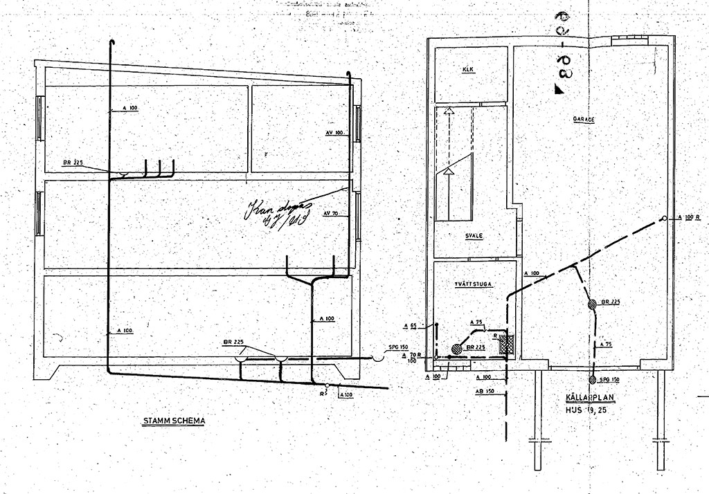

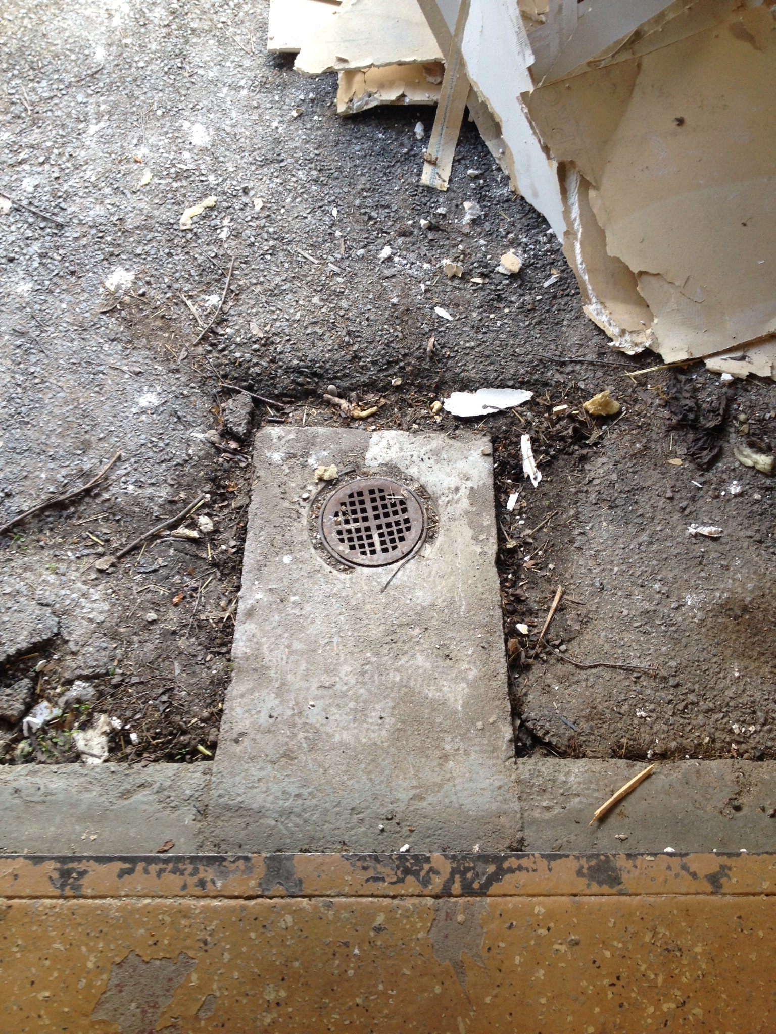

Nu har vi påbörjat installationen av vårar luft-vatten värme system och då utomhusdelen avger en hel del vatten så ska den ha en droppbricka och vattnet då avledas till avlopp. Vi har då möjligheten att få ner vattnet till ett utomhus avlopp som finns vi anslutning till garaget.
Det är en gammal gjutjärn brunn med ett rör som ansluter till garagets inre brunn.
Då detta är från 68 och vi ska byta ut garage porten med vägg och dörr vill vi då fräscha upp det hela med ny brunn och rör till inre brunnen. Utomhusbrunnen är grund och har ingen uppfångning av grus/jord m.m. så därför vill vi byta ut den också.
Är detta nått man bör/måste ha en rörmokare till?
Vart kan man hitta brunnar som är gjorda att vara utomhus?
Skulle isåfall vilja hitta en brunn som har två anslutningar och gärna uppfång av smuts.

Det är förmodligen inte en brunn, utan en spygatt som mynnar ut i en annan brunn. Sandfånget har du m.a.o. någon annan stans.Quantumlight skrev:
Nä, det är inget behörighetskrävande arbete. Det är dina egna begränsningar/färdigheter som styr behovet av rörmokare.Quantumlight skrev:
Finns nog överallt där rör och brunnar säljs. Bara att googla upp lämpligt nätbutik om du inte har någon trevlig fackhandel på orten.Quantumlight skrev:
Jag hade nog ändå valt en spygatt för detta ändamål. Om du har vatten stående i den (sandfånget) finns ju risken att det fryser sönder på vintern?

Varför måste det vara två anslutningar på spygatten? Det normala är att man på en spygatt har ett galler för att leda ner ytvatten och sedan ett utlopp som leder vidare till en brunn.
Som jag tolkar det vill du låta vattnet från din värmepump gå till din brunn i garaget? Då är det väl bättre att jacka på detta rör innan det går in i garaget. D.v.s. strax efter utloppet på spygatten (om jag förstått rätt?).
Det låter onödigt att först leda in vattnet från värmepumpen en runda i spygatten, för att sedan skicka iväg det till brunnen.

Förstår. tänkte det var ont om utrymme utanför men kan ju altid flytta ut spygatten. så man kan sätta fast en extra fördelning. Ibland är man fast i ett tänk som kan vara helt onödigt. Anledningen var att vi kommer dra en värmekabel i röret för att förhindra stopp.
Tittade runt lite mer och kan vara intressant med en markränna ist för spygatten.
