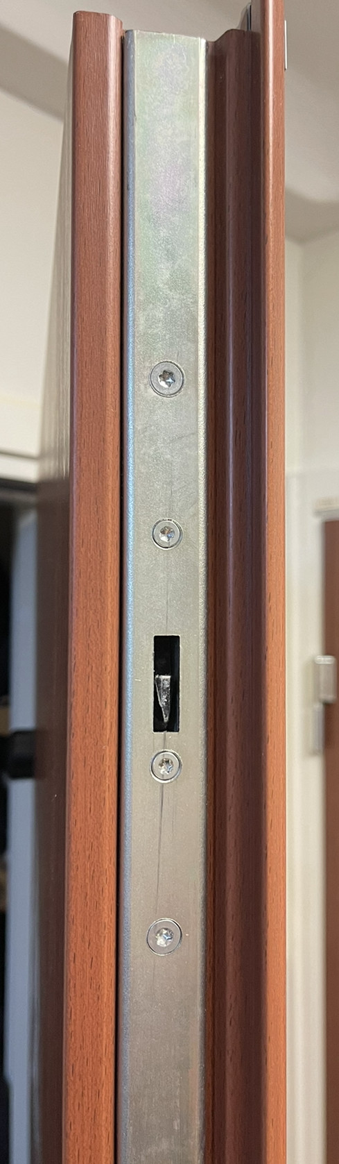

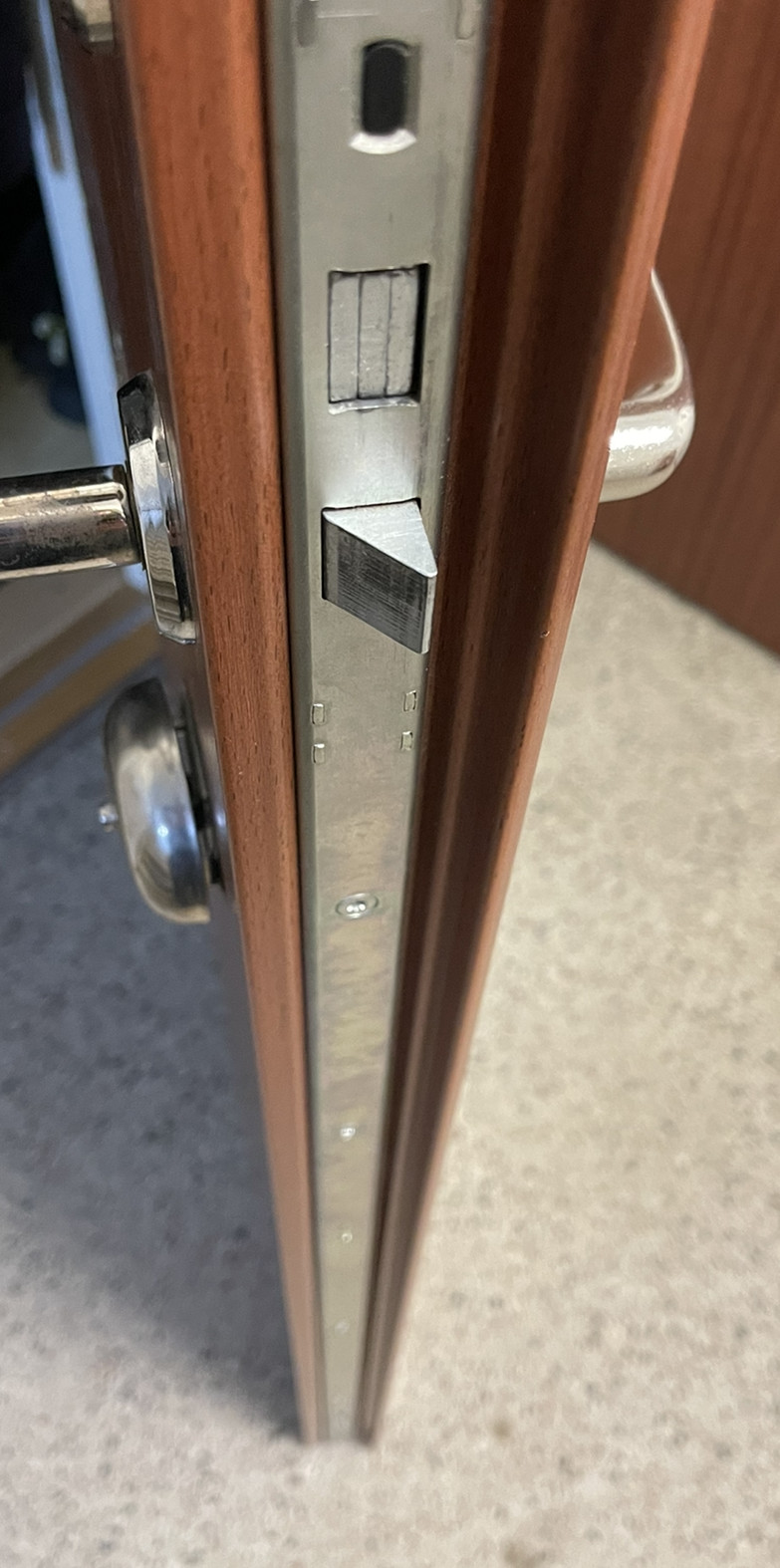

Här kommer några bilder. Kunde inte ta hela i en bild, men lite bilder dels längst upp på dörren och sedan från vanliga låset och neråt, och en närbild där extralåset sitter. Antar jag kan skruva loss "skenan" och därefter plocka ur låshuset för extralåset?
  • Närbild av en dörrkarm med extra säkerhetslås och dess skenor vid sidan av den vanliga låsmekanismen.
  • Närbild av en dörrkarm med synligt extralås och skruvar.
  • Närbild på en öppen dörrkant med synliga låshus, låsbleck och gångjärn, samt en extralåsskena.

Ända sättet att vara säker är att du lossar samtliga beslag och tar ut hela flerpunktslåset.
Om du är händig så går det att göra en omläggning själv.

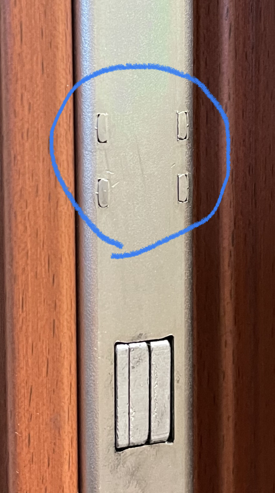

Grejen är att det är ett vanligt FAS901 eller vad det heter numera. De flyttade över det från gamla dörren som ej var säkerhetsdörr när de installerade säkerhetsdörren. Var inte närvarande när de gjorde det, så vet inte exakt hur de gjorde. Jag tänker att de måste ha tagit bort ”fästet” som sitter på låset som gör att man kan skruva i det i en vanlig trädörr, annars hade ju låset/kolven hamnat för långt in. Antar inte det är någon hint huruvida det är nitat eller ej?
På bifogad bild kan man se som fyra stift. Ser ju inte ut som nitar direkt, men vet inte heller var dessa kommer ifrån, om det har något med hur låshuset är fäst att göra.
  • Fyra stift markerade på dörrkarms låshus, nära en strippad mekanism.
Jag har sett dom men fortfarande vet jag inte hur det ser ut på andra sidan det nitar vi ser kan likväl vara stångstyrning även om höjden mer känns som en stolphållare som håller fast låshuset.
Det enklaste är att skruva loss allt och ta några bilder och sedan skruva tillbaka allt.
Om jag ska gissa beroende på det som syns på bilden så är jag nästan helt säker på att det är ett ASSA 90001 låshus som sitter fast som det vanliga låshuset sitter fast i en vanlig stolpe om så är fallet så är det lätt att byta ut låshuset, men för att kunna svara 100% säkert så måste jag se vad som sitter och hur.
