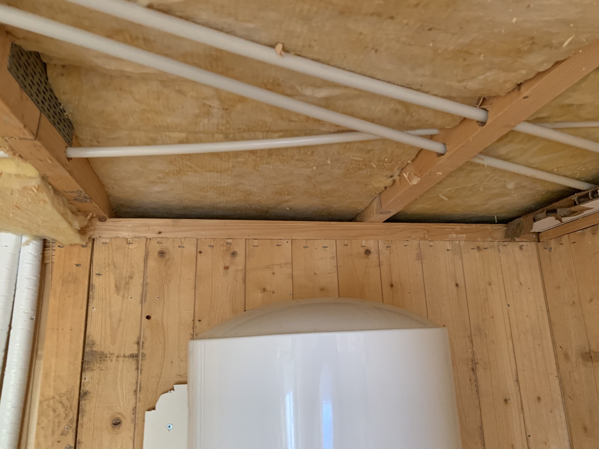

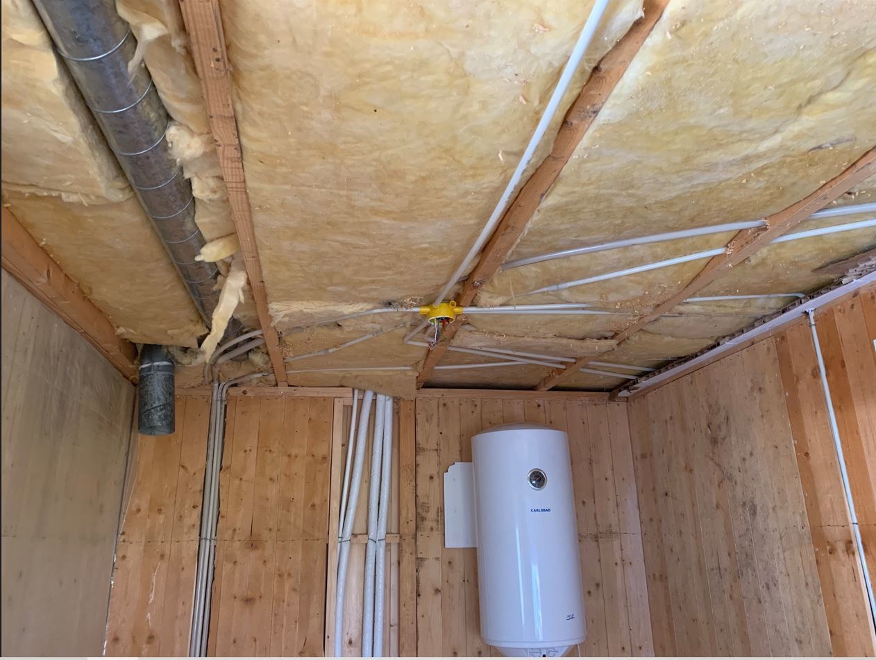

Har nyligen börjat att riva ut våran tvättstuga/groventre för en renovering.
Har rivit all gips och är nu nere på råsponten som är stående..
Tanken var lite att ersätta detta med OSB eller liknande för att kunna dra el bakom lite dolt.
Har alltid trott att själva "hjärteväggen" i huset är bärande..

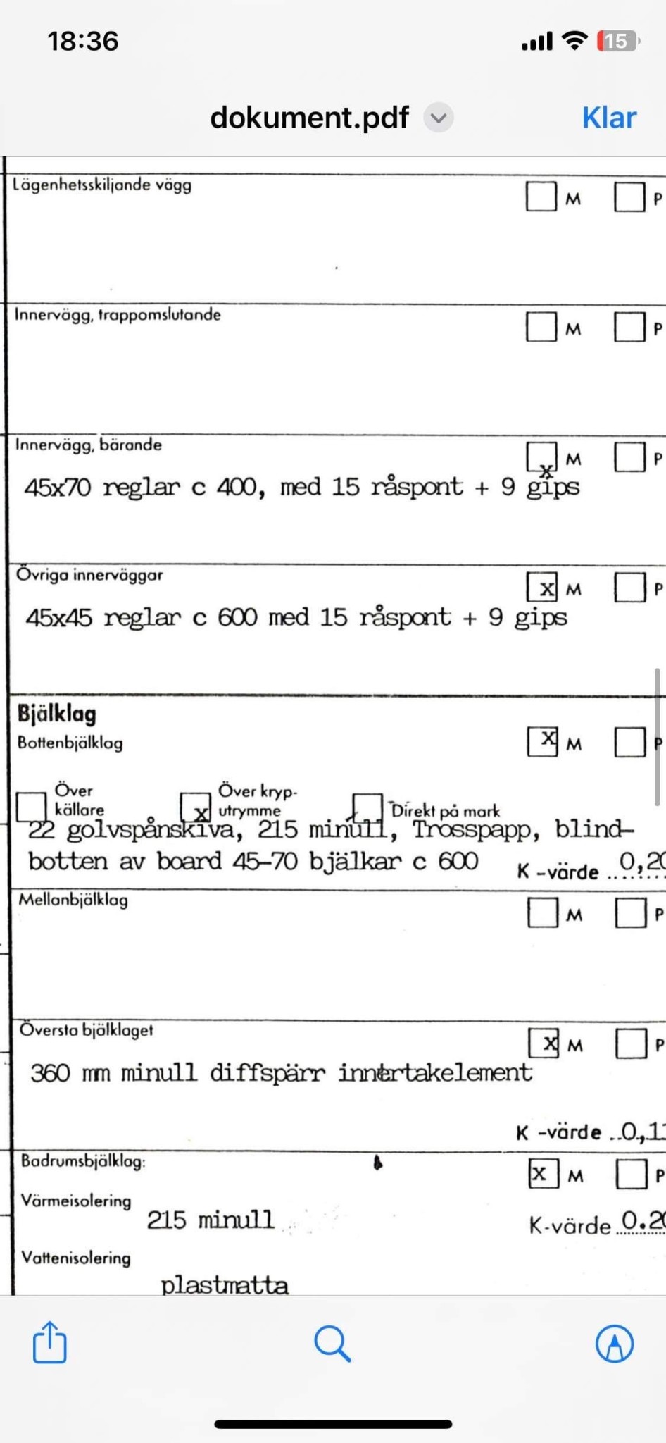

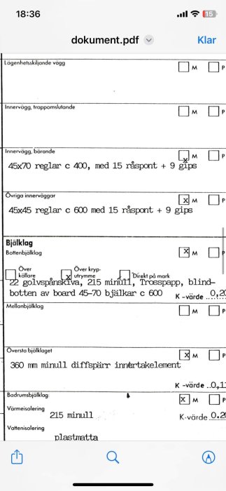

Men enligt bygglovet så ska icke bärande innerväggar bestå av 45x45 reglar cc 60, 15 mm råspont och 9mm gips. alltså blir de 93mm tjocka.
Bärande väggar skall bestå av 45x70 reglar och råspont och gips och då bli 118 mm tjocka.
Jag har idag mätt lite och det finns inga bärande väggar... alla är 93mm tjocka....
Huset är ett modulhus, Ett Sävsjö Trähus från 1990.
Det är inredd vind så 1.5 plans hus.

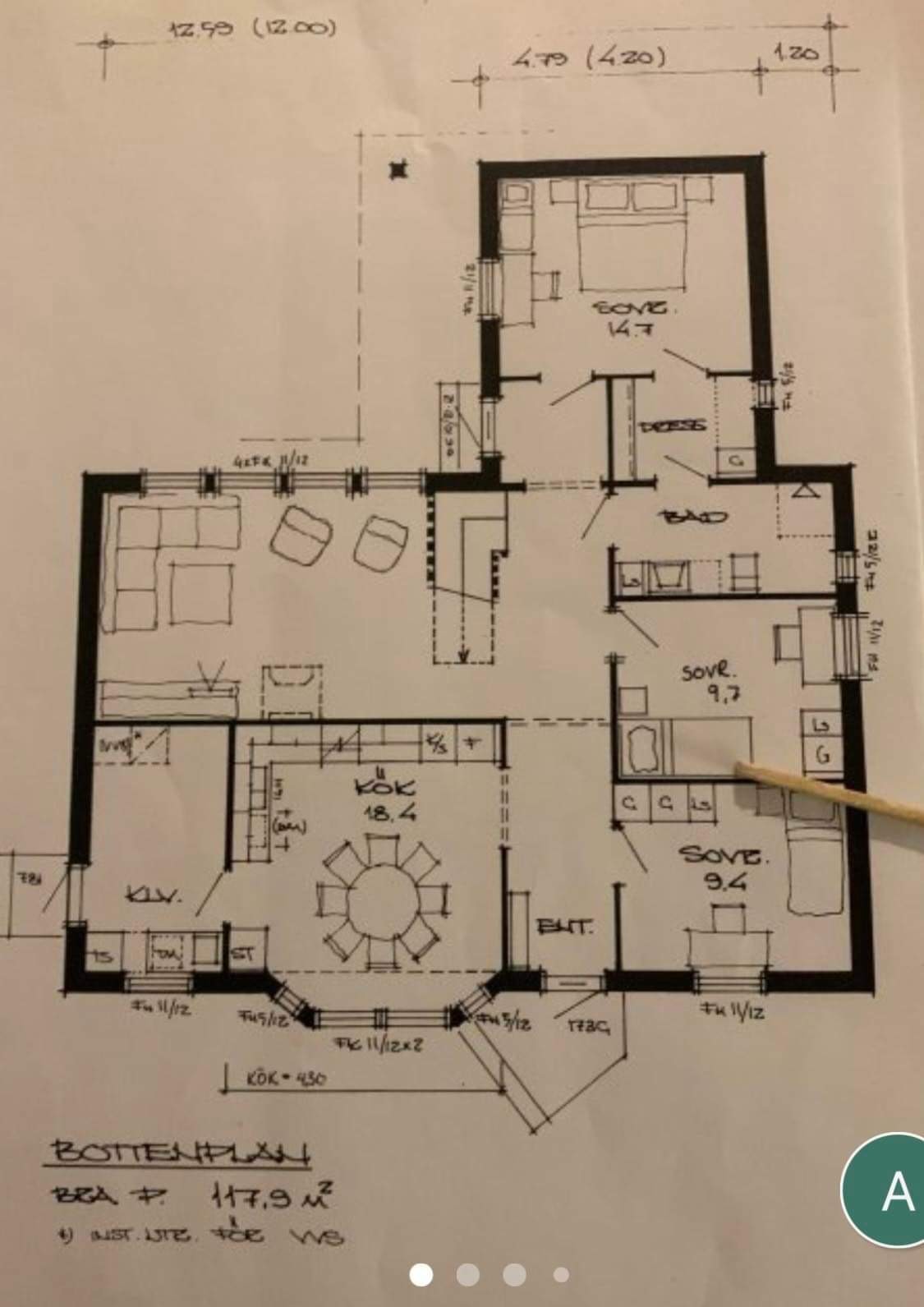

Jag har dessvärre ingen sektionsritning så har inget direkt att gå på...

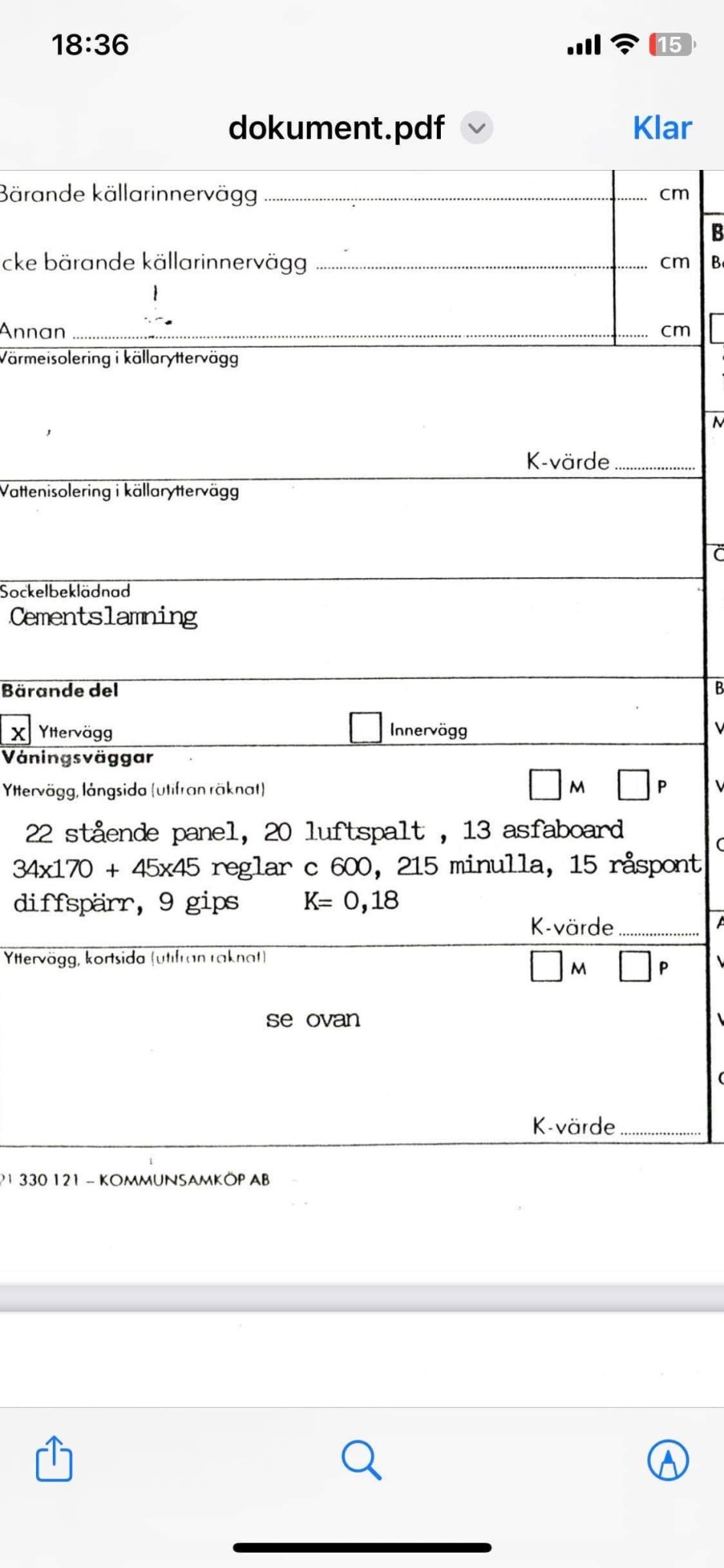

Det står även på ett ställe att det är ytterväggar som är bärande..
Kan det vara så att inga innerväggar är bärande?
Mellanbjälklaget är inte skarvat ovanför innerväggen, utan är skarvade där de behövs så att säga..
Dock reagerade jag på att denna vägg som jag trodde var bärande består av en 45X70 liggandes högst upp mot blälklaget.
Den andra innerväggen som står på andra hållet mot köket så ligger innertaket spikat först på bjälklaget och sen innerväggen.. betyder det något?
Eller har man bara gjort så för det är enklare?

Tvättstugan är rummet nere till vänster. och väggen jag fotograferat är den som är mellan tvättstuga och vardagsrum.
Övriga två bilder är från bygglovet som visar hur det ska vara byggt.
Men de där bärande väggarna är inget jag kan hitta till måttet!!
