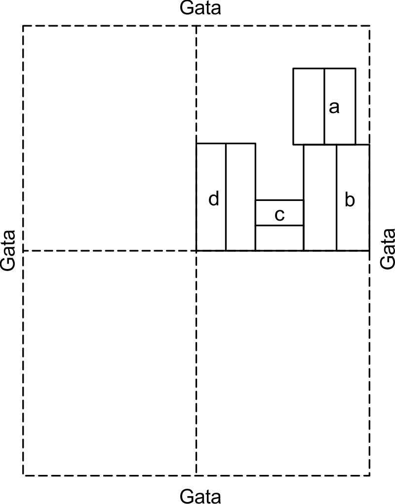

Var mäter man byggnadshöjd på ett hus med flera huskroppar? Huset ska byggas på en (liten) hörntomt och består av tre/fyra huskroppar som formar ett "U". Den del som är närmast hörnet (a och b) har en byggnadshöjd på 4 meter, den del som är i mitten (c) är lägre (ca 3 m) och den del som är längst bort från tomtens ytterhörn (d) har en byggnadshöjd på 4,5 meter. Enligt detaljplan är högsta byggnadshöjd 4.0 meter för bostadshus.

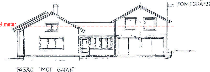

Byggnaden har två kortsidor vänd mot samma gata som infarten är ansluten till. Kan man då anse att det rör sig om en/två "frontespisar" och att byggnadshöjden skall räknas till nock?
Jag lägger ut en bild för att illustrera hur byggnaden i första inlägget ser ut från gatan. Den röda linjen visar detaljplanens högsta höjd för bostadshus (4 meter). Högsta byggnadshöjd för gårdshus är 4,5 meter.
Om varje huskropp ska mätas "var för sig" och det är den "från gatan dominerande fasaden" som ska mätas, är det så att den huskropp som har garaget ska mätas till nock?

Nu är det väl en hörntomt? Då tror jag att det finns en del "överkurs" regler om vilken gata som skall anses ligga mot den höjdbestämmande fasaden.
Ja, det är ett knepigt fall. Men min fråga baserar sig på följande resonemang: om varje huskropp ska bedömas var för sig*, så borde "a" och "b" på min skiss i första inlägget bedömas från sidgatan till höger på skissen.hempularen skrev:
Garage-delen ("d") är däremot svårbedömd; infarten går från gatan rakt ovanför på skissen, där kör även den mesta trafiken och det finns en park och en båthamn på andra sidan vägen. Den dominerande fasaden från gatan är alltså vänd åt "norr" på skissen; garage-delen har ju ingen fasad mot sidgatan...?
Eller har jag missat någonting? Räknar man garagets fasad mot norr som en "frontespis"?
