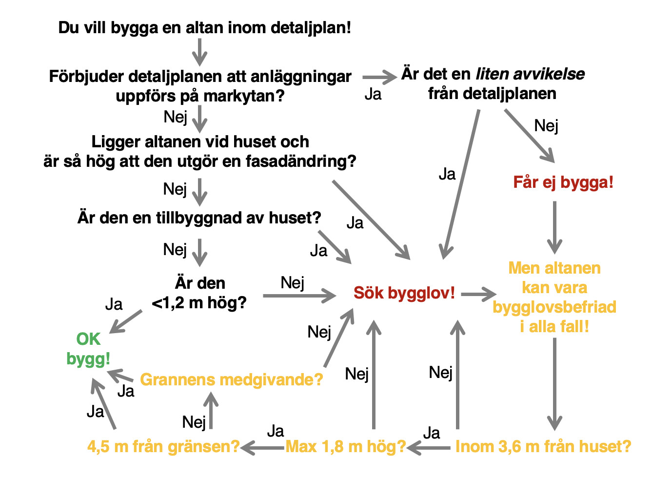

Bästa svaret
Det kräver ej bygglov.
Egentligen har det inte med "marknära" att göra, det finns inget i PBL som anger undantag från bygglov för "marknära altaner".
Lagstiftningen är tvärt om, alla åtgärder som inte uttryckligen kräver bygglov kan utföras utan bygglov. Bygglov krävs (bland annat) för att uppföra byggnader, det är s a s huvudregeln i PBL. Trädäck kräver inte bygglov för det finns inget sånt krav i PBL (eller dess förordning PBF som reglerar bygglov för övriga anläggningar i en uttömmande lista).
Du vill därför se till att ditt trädäck inte uppfyller kraven för att råka räknas som en byggnad i PBLs mening för då kräver det ju bygglov att uppföra det. Det är där de 1,2 m över marken kommer in. Det är en en höjd från en dom där ett trädäck som hade ett utrymme under trägolvet inte ansågs vara en byggnad eftersom volymen under trädäcket var för liten för att människor skulle kunna uppehålla sig där. Motsatsvis är således ett trädäck där det finns ett utrymme under det som en människa kan uppehålla sig i en byggnad och kräver bygglov. Det finns således ingen exakt höjdangivelse men är du under 1,2 m mellan mark och trädäck så är du säker på att det inte är en byggnad.
Här en förenklad beskrivning av den labyrint som är PBL som jag gjorde för några år sedan:

Mht att åtgärden inte kräver bygglov. Får den även byggas på punktprickad mark förmodar jag?
Kolla vad punktprickad mark betyder i din detaljplans planregler (det som står på plankartan som regel för ytan). Typiskt sett har det betytt "Marken får ej bebyggas.". Det utesluter att uppföra byggnader där och även att uppföra mur eller plank där enligt praxis. Båda dessa åtgärder kräver bygglov så söker man det får man som regel avslag p g a prickmarken.J Jontesfönsterbyte skrev:
Ett lågt trädäck kräver inte bygglov så det det kan som regel uppföras på prickad mark. Jag känner inte till någon dom där tillsynen har drivit att det skulle falla inom den förbjudna byggnationen på marken.
