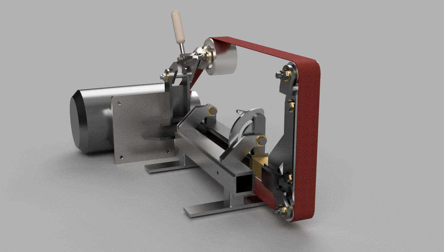

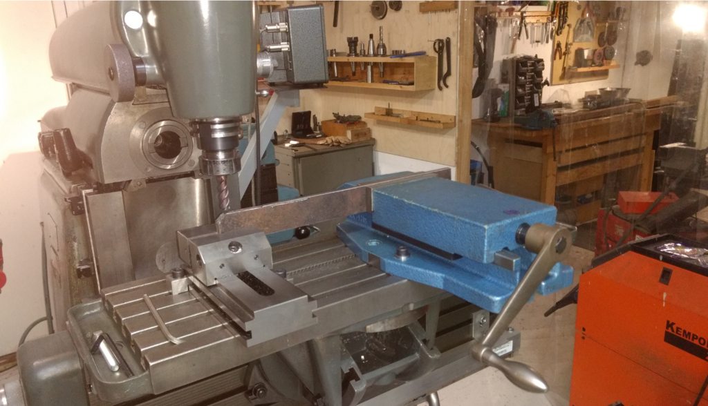

OK jag blev övertygad att göra en egen tråd om detta. Tänkte först inte eftersom det går så sakta men kanske detta motiverar mig att jobba litet snabbare också. Det har pågått länge det här projektet, ända sen Jeremy Schmidt postade denna video om hans bandslip:

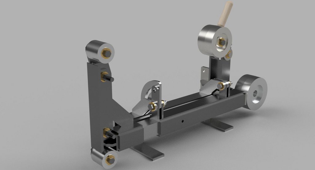

Han släppte också ritningar för den och jag laddade hem den men de var i tum och det kunde jag inte använda mig av så jag gjorde en egen kopia baserat på hans planer, fast i mm med den typen av godstjocklekar och profiler som kan köpas här. T.ex. 3/8" => 10mm plåt och 1½" stång => 40x40mm fyrkantsstång.
CAD modellen:

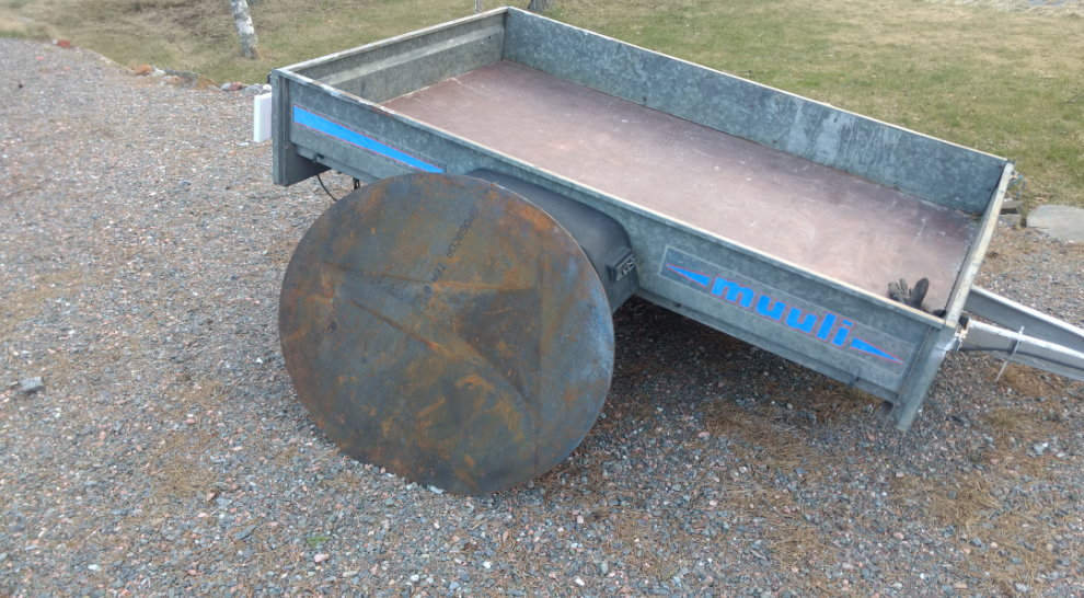

Nå det tog ända tills 2020 innan jag började på. Jag fick tag i material som jag hade haft svårt att hitta till bra priser tack vare Heimlagas hjälp. Som 2m med 40x40 stång och en stor 10mm plåtbit:

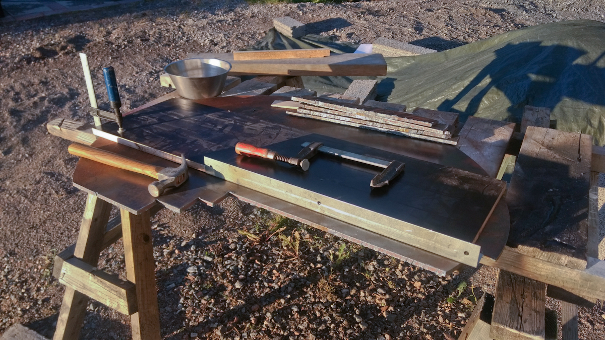

I somras så kapade jag till bitarna för två fyrkantsprofiler
Sen nån gång runt oktober/november började jag fräsa dom till slutlig storlek:

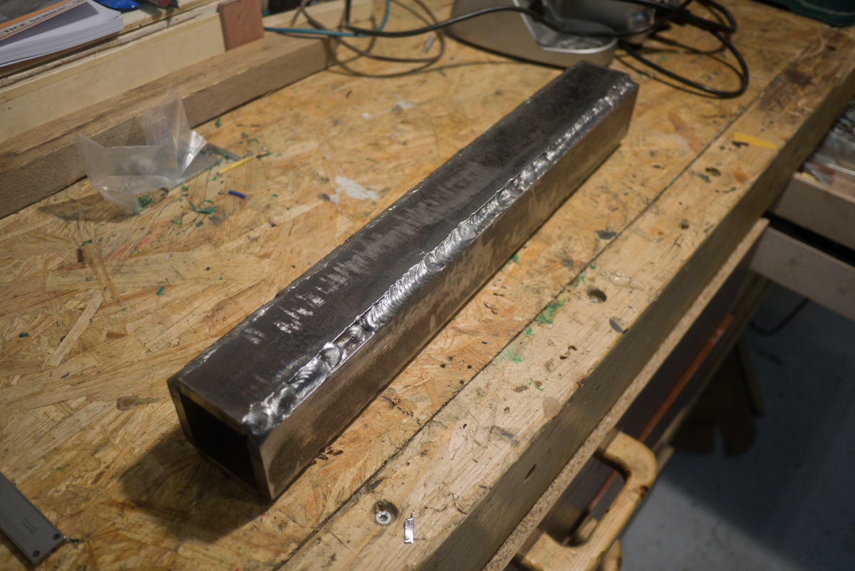

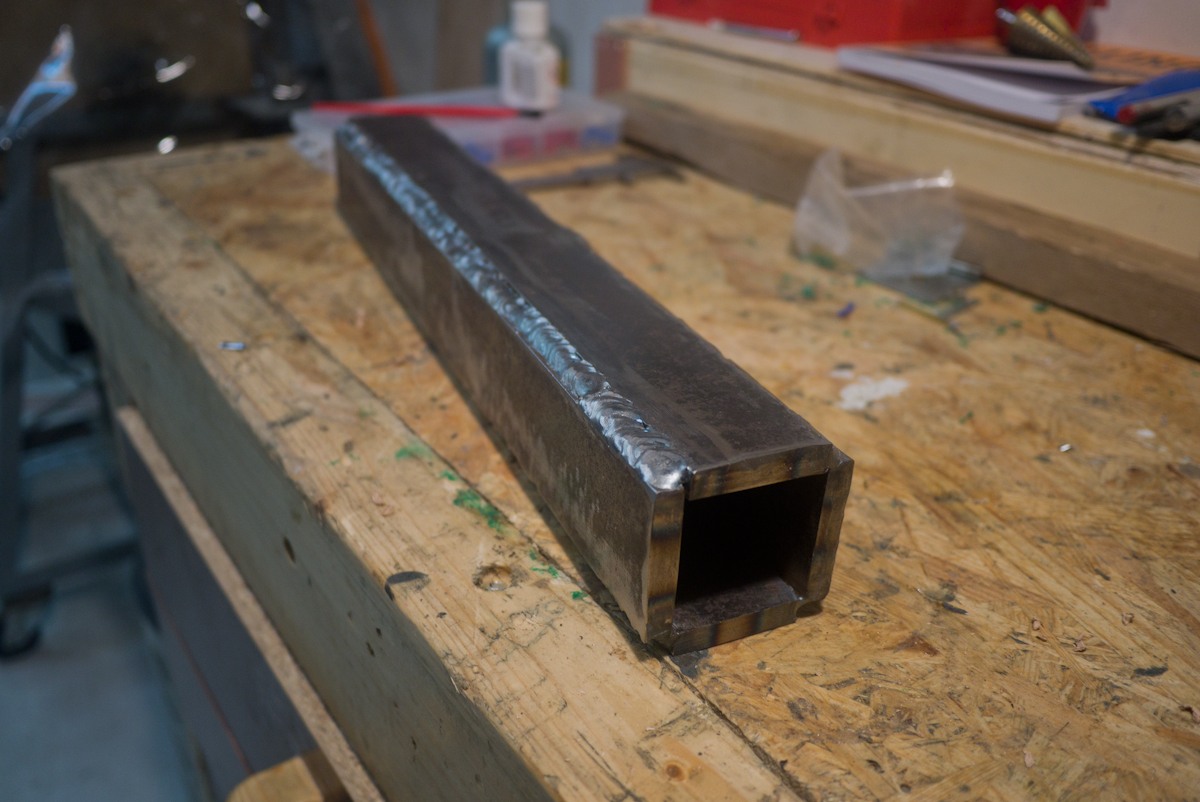

Slutligen har jag svetsat ihop det till en fyrkantsprofil (körde samma metod som i videon)
Så långt har jag kommit tillsvidare. Får se när nästa uppdatering blir, lite upptagen med julen just nu.

Jo jag har svarv också, meningen är att fixa egna hjul. Har råmaterial för alla hjul förutom drivhjulet som jag vill ska vara 120-130mm men största alubiten jag har är 100mm.
KUL! Det är ett bygge jag funderat mycket på! Kommer bli grymt bra. Tänker du varvtalsstyra motorn? Snåla inte på slipbanden sedan, 3M är värda pengarna.
Meningen är att först bygga slipen utan varvtalsstyrning, men optimera hastigheten för stålavverkning. Så får jag se sen om varvtalsstyrning är något som behövs eller ej.
