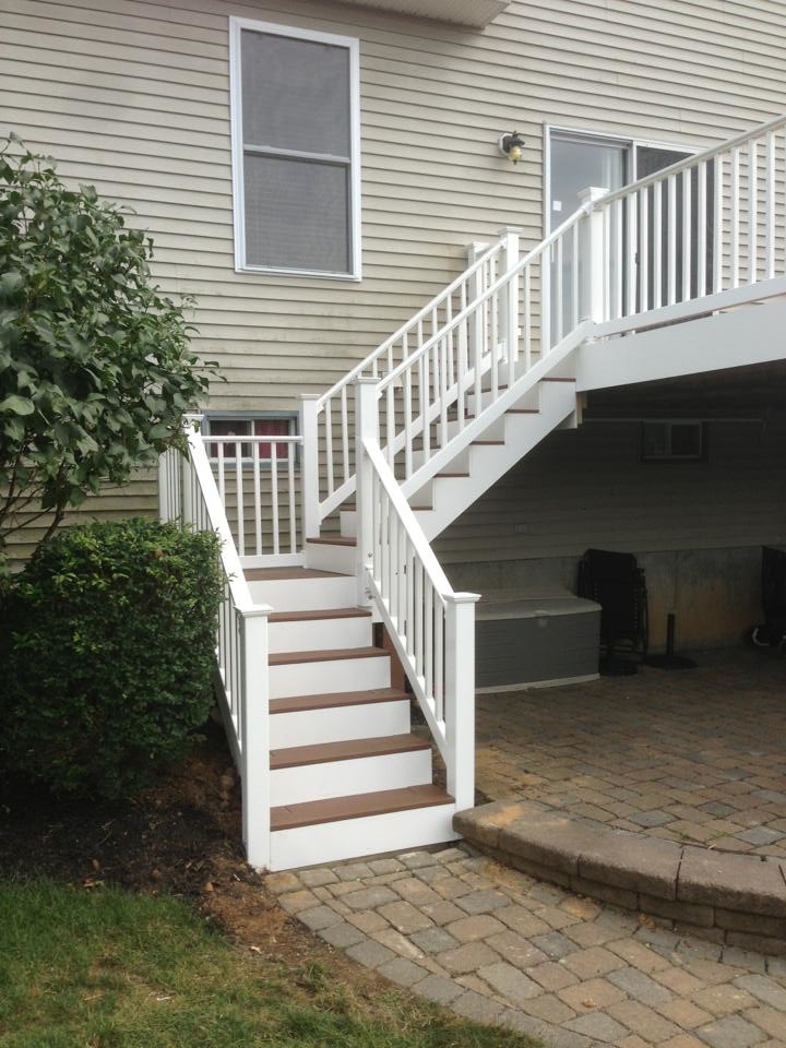

Hej.
Som ni ser på bilden, så har vi en dörr på framsidan ( där har det tidigare varit en L format trappgång som vi har rivit bort nu under renoveringen.
Vi tänkte bygga till det igen, men snyggare.
Min fru vill att det skall byggas i betong / tegel med glas som tak medan jag tycker det är billigare, snabbare med trä och plexiglas.
Vi kanske bygger till en liten förråd på undersidan av denna i framtiden, men ej säkert än.
Vad tycker ni är bäst? betong och glastak eller trä/virke med plexiglas tak?
Tanken är att det ska se ut som bild #2.
bild #2

Depends on the structure of the building. For a brick building, both technologies are acceptable, but for a wooden building, I would avoid a concrete staircase (possibility of various subsidence of the building)
And I'm sorry to be honest, but these stairs are... ugly? I know, I know... there is no disputing about tastes.

Håller med. Trappan verkar klumpig. Jag skulle nog föredra en stålkonstruktion med plansteg av stål/ek.
Tänkte ni ta övre våning som separat lägenhet?

hi. Yea I know its uglyS sturnus skrev:Depends on the structure of the building. For a brick building, both technologies are acceptable, but for a wooden building, I would avoid a concrete staircase (possibility of various subsidence of the building)
Hej.T Thomas_Blekinge skrev:
Tanken är att det ska se ut så här typ. hittade tyvärr ingen liknande i programmet.
Ja, Det finns två ingång till övre våningen, en på fram och en på baksida, och två till bottenvåningen. En på framsida och en på sidan.
Vi vill kunna använda framsidan igen. Men helst komma undan så billigt som möjligt så vi kan lägga fokus på andra delar av huset.
referens bild
