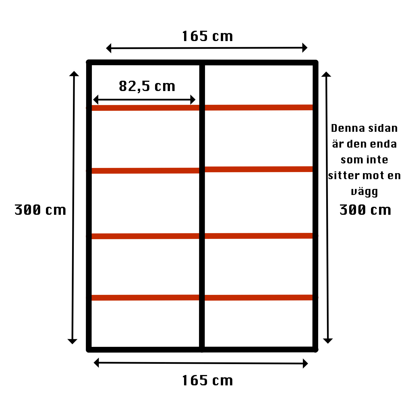

Jag skall bygga ett sovloft i min lägenhet, bifogar en mkt enkel ritning. Jag har dock frågor gällande hur grovt virke som behövs? Krävs det limträbalk eller klarar jag mig med tjockare regel?
Ytan blir ju 300 x 165, så det blir en spännvidd på 300 över rummet på ena sidan av konstruktionen resterande sidor har vägganslutning. Alla 4 hörnen av plattformen kommer ha stöttor under sig i form av den regel/balk som jag väljer samt att 3 av sidorna kommer skruvas in i väggen.
De rödmarkerade linjerna på ritningen är tvärslåorna i platformen som kommer fästas med balkskor.
Tyck gärna till! Hur grovt behöver ramen och stöttorna vara? Och hur grova tvärslåor inuti ramen krävs?
Min tanke är att det bör väl vara byggt för 300kg men en 160cm säng och 2st människor, kanske tunga människor :).
MVH
David
Om du kör med 45*220 C14 klarar du den vanliga dimensioneringen för golv, det vill säga 200kg/kvm. Ska du bara ha säng där?

Yes det blir bara säng där.
Då behöver du inte ens ha den dimensionen om du inte vill.
Så jag skulle klara mig på 45 x 145? Eller blir det för klent? Desto mindre desto bättre blir det med takhöjden.

Lägg 4st längsgående
Jag skulle nöja mig med 145 x 45, bara rent intuitivt.

45*145 räcker gott.

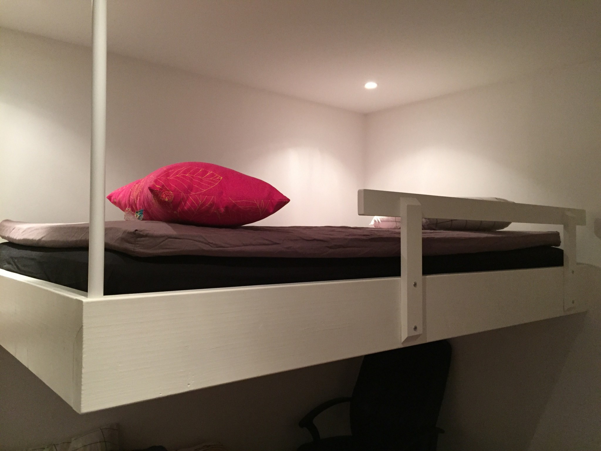

Du skulle ju kunna "fälla in" sänbotten i loftet, sängen behöver ju inte stå på något, då sparar du höjd och främre regeln kan vara 45x170 eller 45x195 utan att det minskar användbar höjd.
Golv kan du lägga vid huvud eller fotändan.
Såhär blev det hos oss, jag satte en 45x195 ytterst.
sofia.r och 1 till
Snyggt, kommer nog göra så :)
Jag lägger upp lite bilder på resultatet sen
Trollskidan
Förresten, hur mkt takhöjd fick du kvar i loftet?
Tack!
75cm är det mellan bäddmadrass och tak, det räcker för att man som vuxen ska kunna sitta upp, och inte slå i huvudet för ofta.
