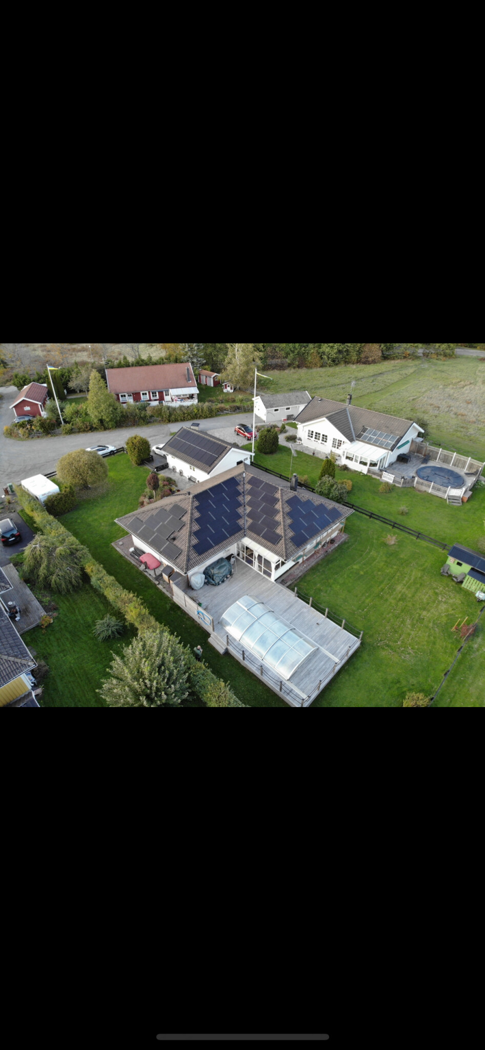

Hej, vi ska bygga nytt enplanshus 140-150kvm i norra Stockholm.
Troligen blir det lösvirke.
Vi planerar att bo kvar i 10-15-20 år till.
Blir gjuten platta med golvvärme.

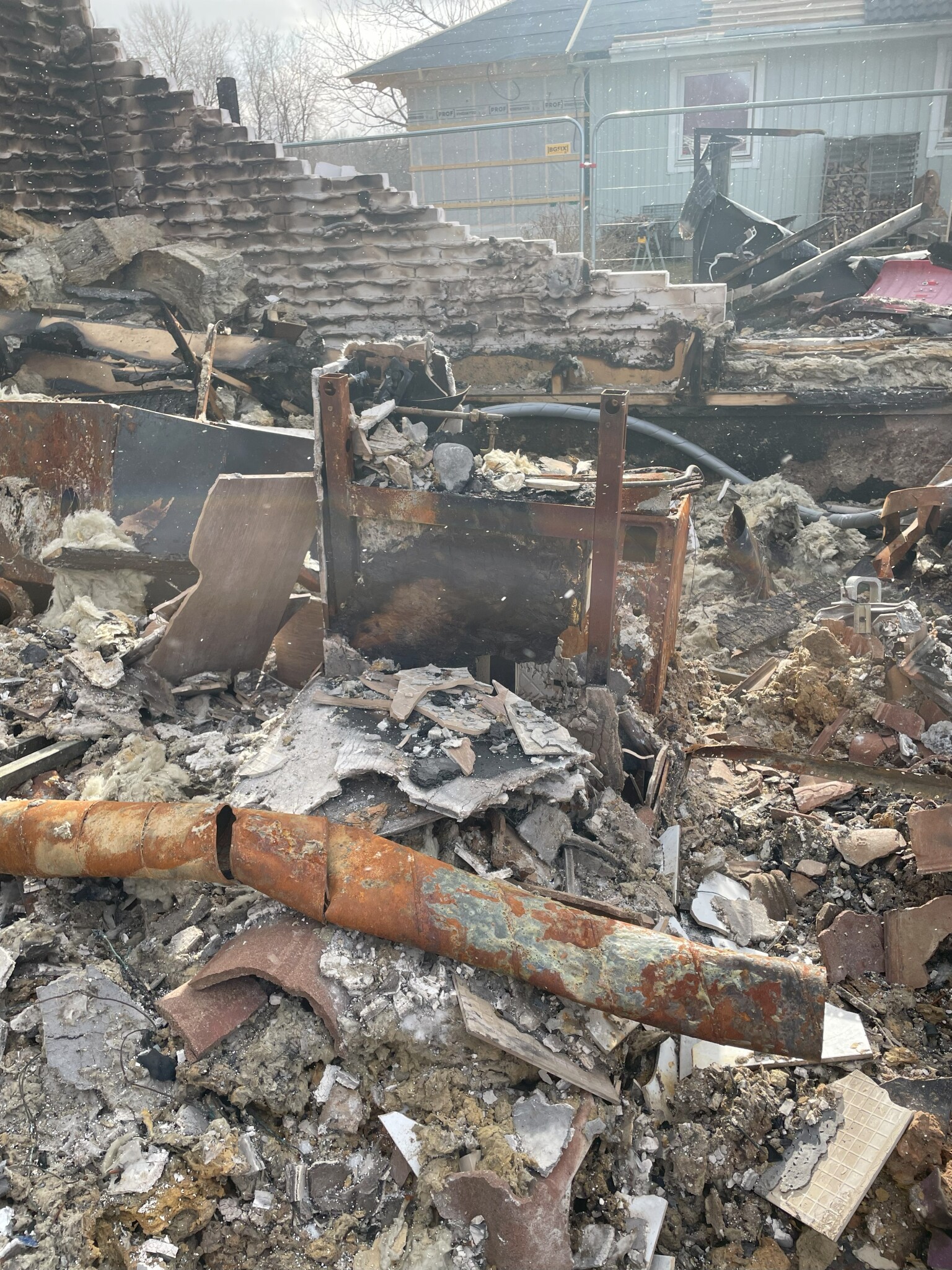

Vårt hus har brunnit ner, det satt 60 solpaneler på hus o garaget som klarade sig.
Det kommer upp nya paneler på huset, inga batterier idag, men vi är intresserade av batterier men men är det lönsamt?
Nackdel bergvärme vi måste nog borra genom 7-10 meter lera. dyrt.
Vad är bäst och vettigast Från luft vp eller luft luft?
TPX system?
Nu när vi har chansen att välja och BETALA..
