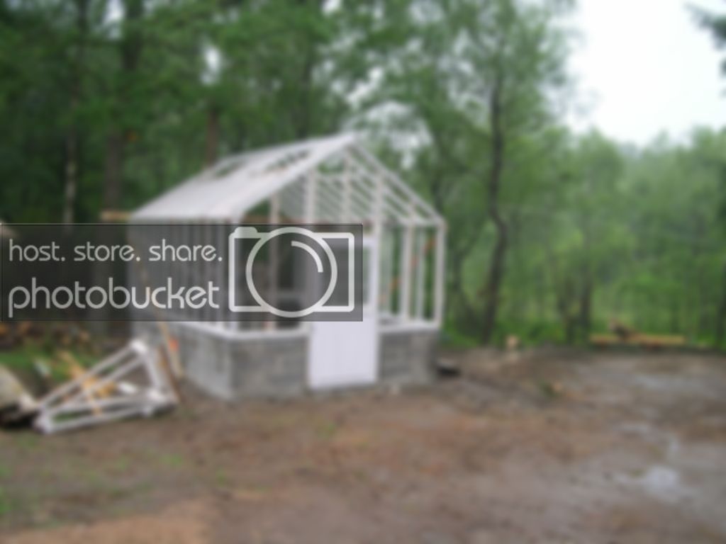

Mitt växthusbygge börjar nu ta form och det börjar bli tid att kolla närmare på konstruktionen av en dörr.
Skulle du kunna visa lite mer närbilder hur din dörr ser ut på in och utsida mm?
Jag gjorde sidorna och den övre och nedre horisontella delen av 2"2. Dessa delarna vändlimmade jag och la halv om halv.
Delarna mellan glasen och mellan glas och spegel gjorde jag av 2"1 och 1"1. Jag tappade ur i sidorna för 2"1orna.
Spegeln gjorde jag inte utav en skiva enligt ovan, mest för att jag inte hade en hemma, utan tog lite panelspill som jag egentligen fått som bränne av en jobbarkompis.
Glasen fick jag tillskuret för 80:- rutan.
Istället för att fräsa ut plats för rutorna satte jag fyrkantsstav mot 2"2orna att lägga glaset mot (och även att fästa panelen mot).
Än så länge ser dörren helt ny ut, men så har den ju bara hängt uppe i någon månad. Ska bli intressant o se hur den står sig i längden.

Snygg dörr. Hur gjorde du karmen?
Hur gjorde du för att få tätt kring glasen så det inte kommer vatten in den vägen eller att vatten blir stående på t.ex. ditt mittspröjs?
Planen va ju att kitta fönstren också, men för tillfället är de bara fastspikade. Helt plötsligt kom massa andra projekt emellan... Men fasa de delar där det kan stå vatten borde ju vara en bra idé. Kan va ganska snyggt också
