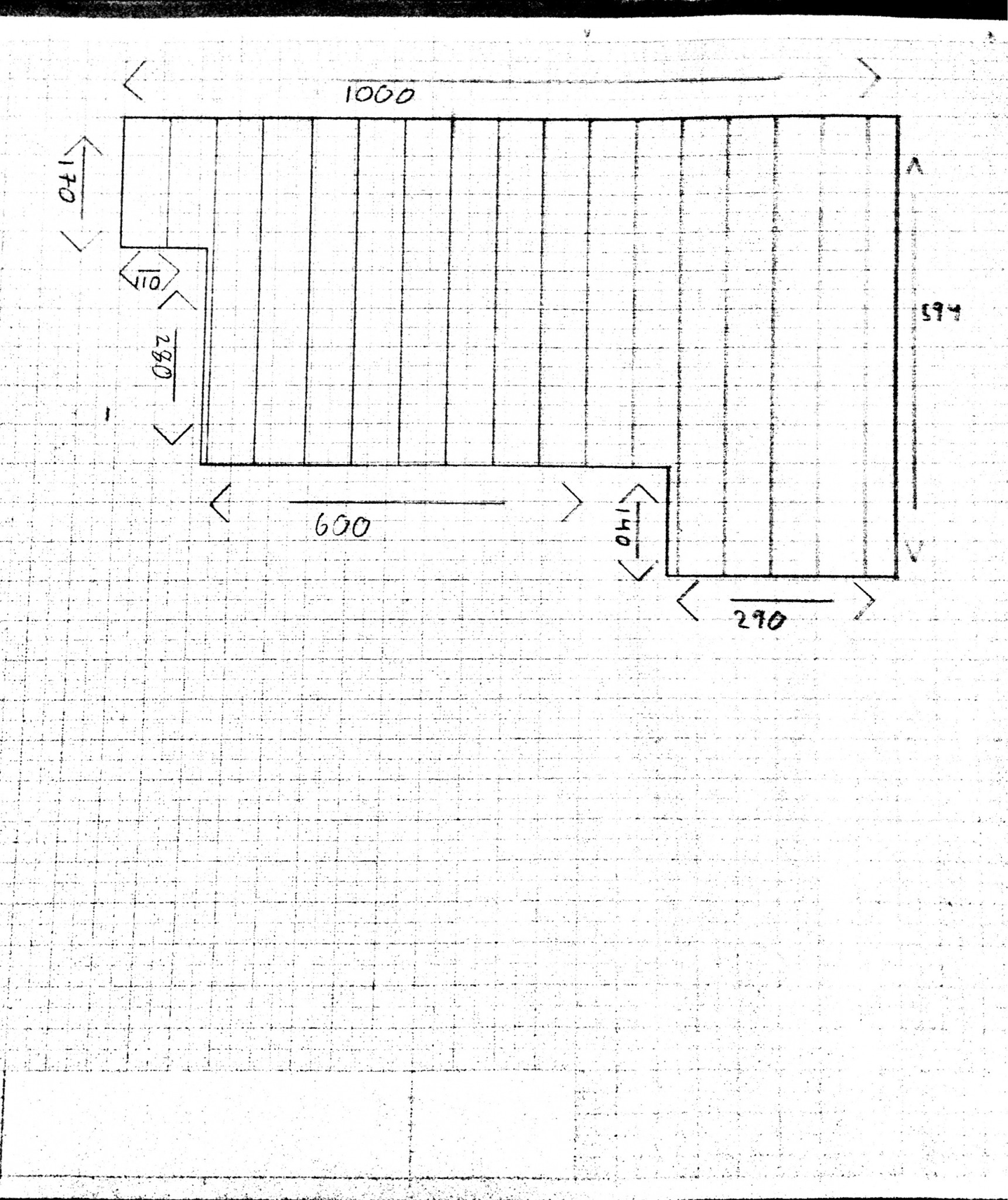

Hej! vårens stora projekt här blir att bygga ett trädäck och ett lågt sådant då jag bara har ca 17-19cm bygghöjd att röra mig på, just nu ligger det stenplattor på 10x4m
har gjort en grundritning hur jag vill ha trädäcket,bärlinor med 60cm c/c. tanken är att fästa bärlina efter den 10m och den nästan 6m långa husväggen och sedan ha 45x145 som bärlinor ifrån husväg och ut och sedan lägga trallen direkt på det för att spara bygghöjd, men frågan sen är ju om man kan utnyttja några av plattorna till att vila bärlina på för att "spara" på plint? annars, hur mycket plint behöver man? och vid vilket avstånd
tips å idér mottages gärna då detta är mitt första projekt av denna kaliber.
det jag hittils funderat på med bärlinor i 45x145 och trall antingen 28x120 eller 34x145

170-190 är ju inte så lågt
Byggte själv ett friståsende trädäck som 170 vill jag minnas det var?
Räkna tyst, 95 + 28 + 45 = 168 ja
En oktagon med omkrets på plana sida 3600mm
Använde 10 plintar vill jag minnas.
95x45 som bärlina, skarvad hälften/hälften i mitten där två par möttes.
Sen en T-skruvad och limmad 28mm trall ovanpå det.
Sen underskruvad 45x120 "trall" på det.
Kan tycka det är hyfsat stabilt, kanske inget man skulle få för sig att bygga glasveranda på men det var som sagt ett fristående projekt detta och jag är nöjd ännu.
