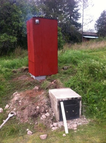

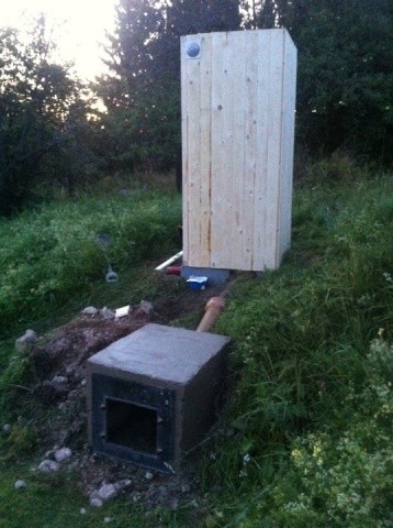

  12. H
    Medlem Nivå 3
    Såhär byggde jag min rök i helgen, yttermått är 80*80cm på skåpet. röret är ca 160cm. luckan till eldstaden fick jag från lokala sotaren, eldstaden är murad av byggmax murblock 9*19*59cm.
    larsbj och Ulric gillar
  13. A
    Medlem Nivå 1
    Blir fundersam. För era varmrökar. Använder ni röken från själva brasan för rökningen?
    Är det inte bättre med tät stålplåt i "taket" på eldstaden, röklådan ovanpå, sen lägger man alspån, enris ovanpå stålplåten inne i rökhuset och låter värmen "rökutveckla" spånet/enriset?
    då kan man ju ha separat skorsten till själva eldstaden och då inte behöva vara noggran med vad man eldar med, kan ju t.o.m elda "skitvirke" och skräp i det fallet. Fördelen är väl även att risken att man tänder på röklådan blir mindre.
    Ser man t.ex finska röktunnor man kan köpa i handeln har de den principen.
