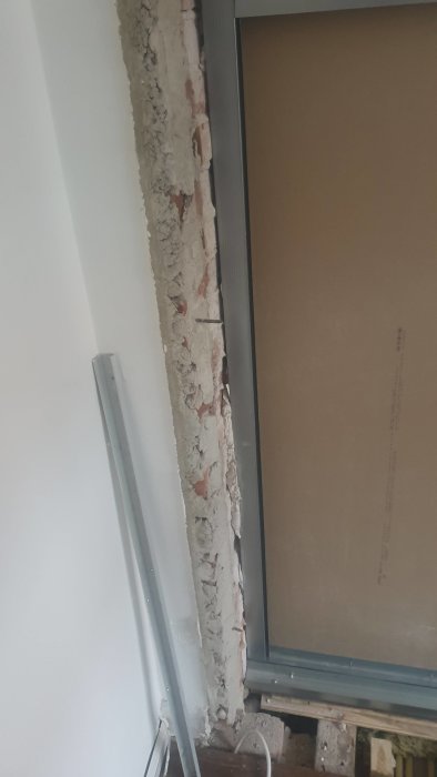

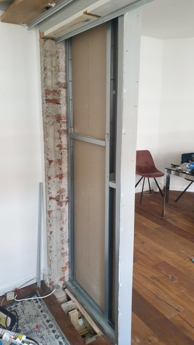

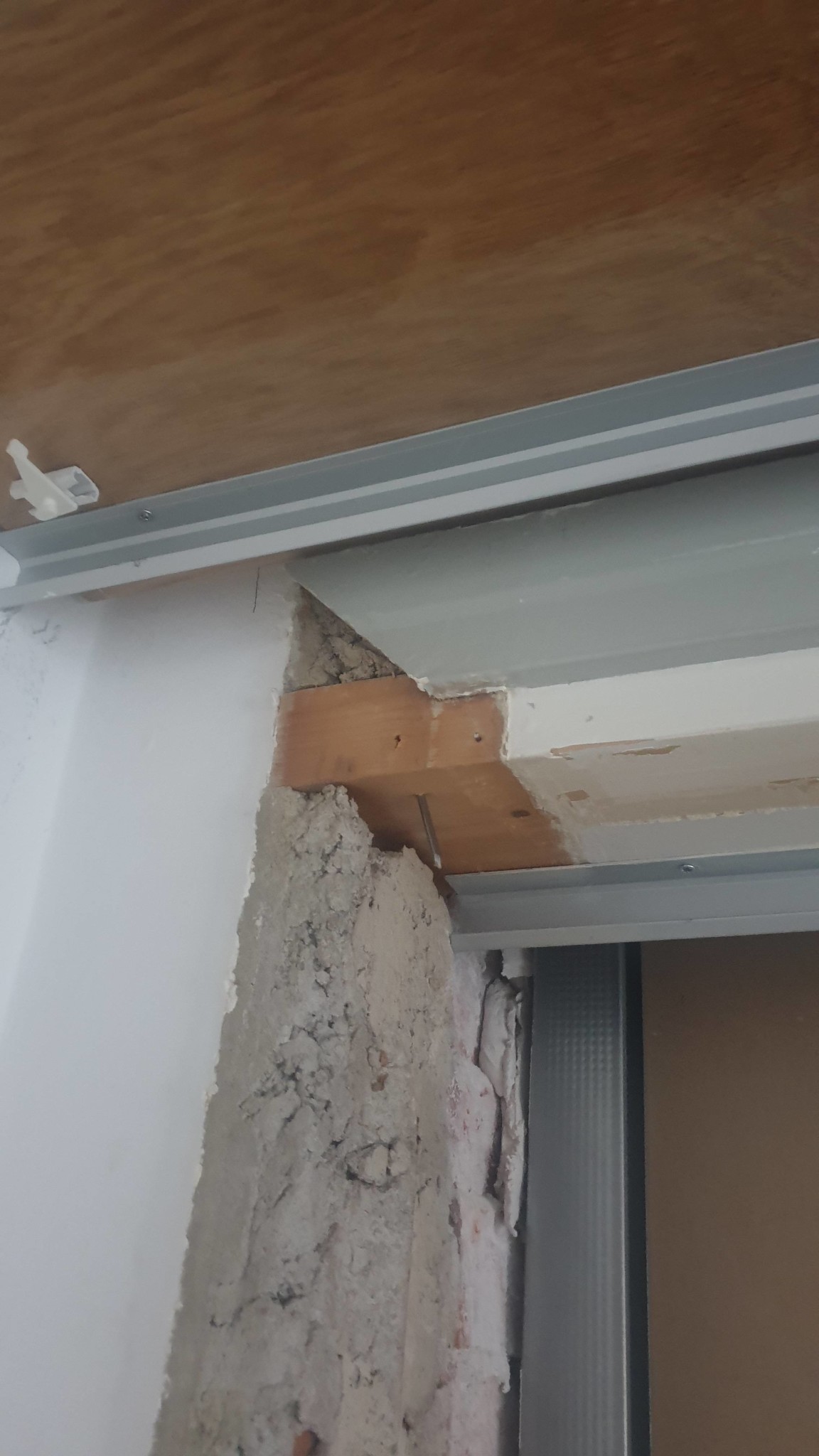

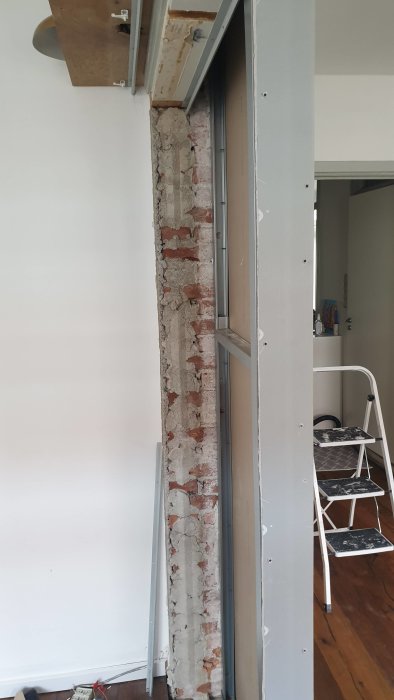

Jag har ett utrymme med måtten 215x82x12 och här skulle jag vilja på plats med två skjutdörrar och en vägg.
Om jag bygger en vägg med 45 regel,12.5 gips och lämnar en 1cm marginal för dörrarna så blir dörrarna endast 2.5cm.
För mig känns det lite klent, eller är det bara att köra på? Om jag vill ha tjockare dörrar och smalare vägg, har bygger jag en smalare vägg? Finns några andra trådar om att bygga tunna innerväggar, men i mitt fall så har bara något att skruva i på ena sidan, och den sidan är av ojämnt tegel.
Isolering är inte av något intresse och dörrarna kommer jag bygga själv.
Tänkte försöka avsluta nästa vecka så tar gärna emot tips och ideer innan jag sätter igång.
