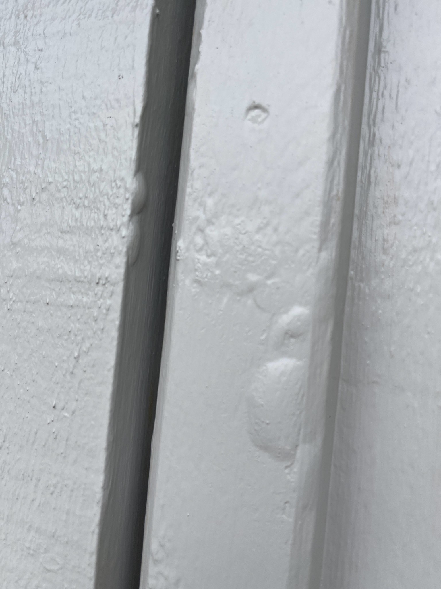

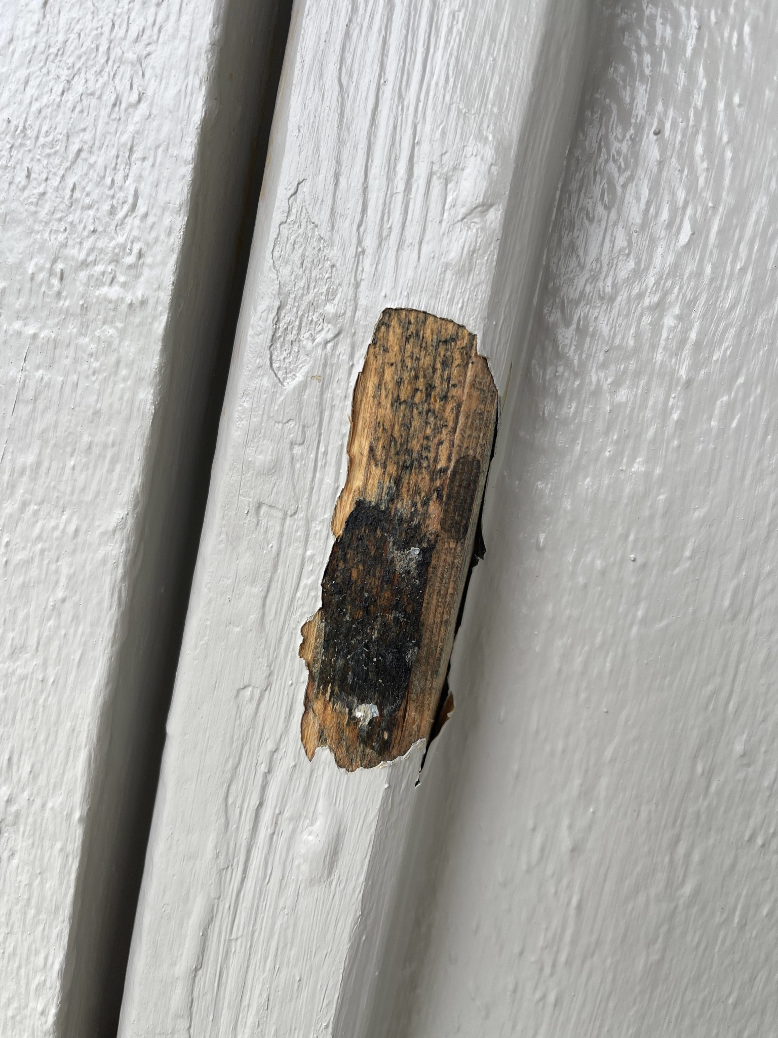

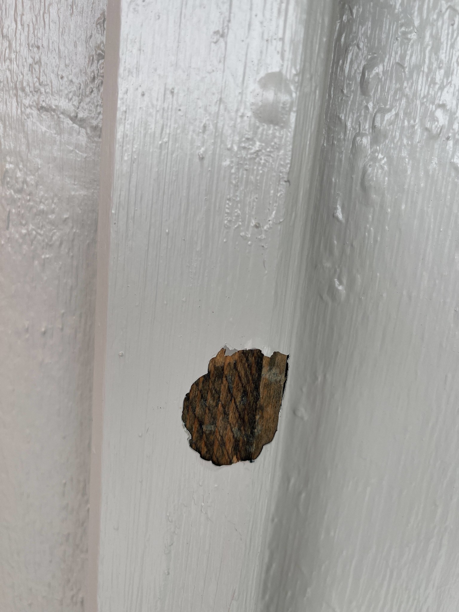

Jag har ett problem på fasaden efter husmålningen förra sommaren.
Det blir bubblor/blåsor i färgen.

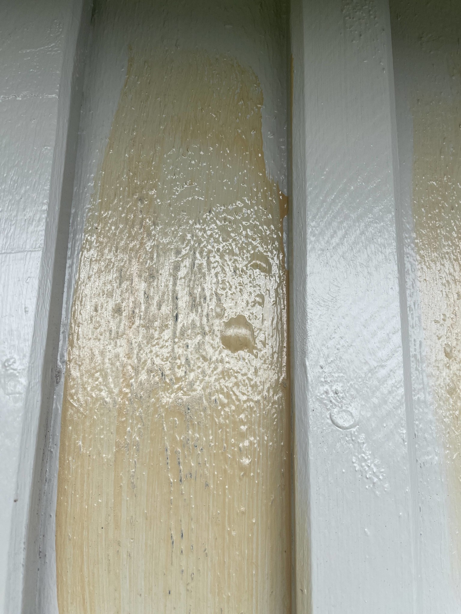

det vi gjorde var att skrapa bort allt löst sittande färg och sedan på med visir, därefter demidekk ultimate.
(Notera enligt bild att det har blivit blåsor i ren visir också)
teorier och vad jag har hört från andra är följande:
1. Färgen torkade för snabbt i solen
2. Visir var inte 100% torr vid målning (blir blåsor även utan visir, har testat)
3. Någon slags gasbildning pga något kemiskt i trät (hört någon annan som haft det så)
någon som har fler teorier eller ideér på vad jag kan prova?

min teori: vattenbaserat akrylat målat på den gamla lacknafta baserade alkydfärger ger blåsor.
Det finns många konstiga kemikalier tillsatta i akrylaten för att lösa den i vatten.
. Det är kemikalier som reagerar med rester av gammal färg och bildar vätskan .....ytan blir bubblig.

Antingen var trät för fuktigt-vatten ånga eller linoljeblåsor.
