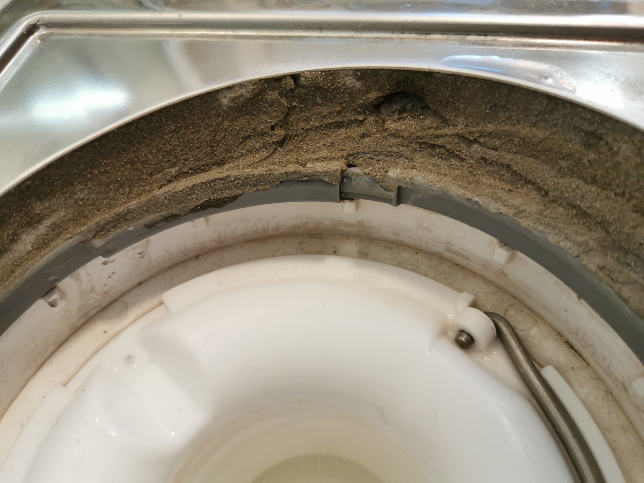

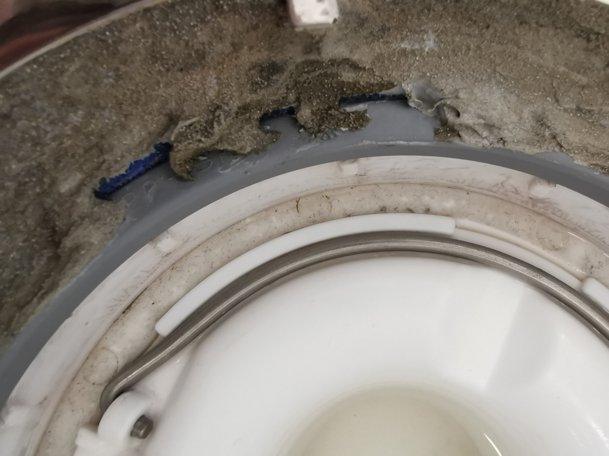

1. Är brunnen rätt monterad i detta nya badrum?

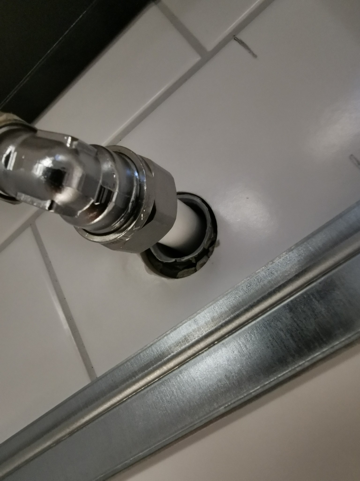

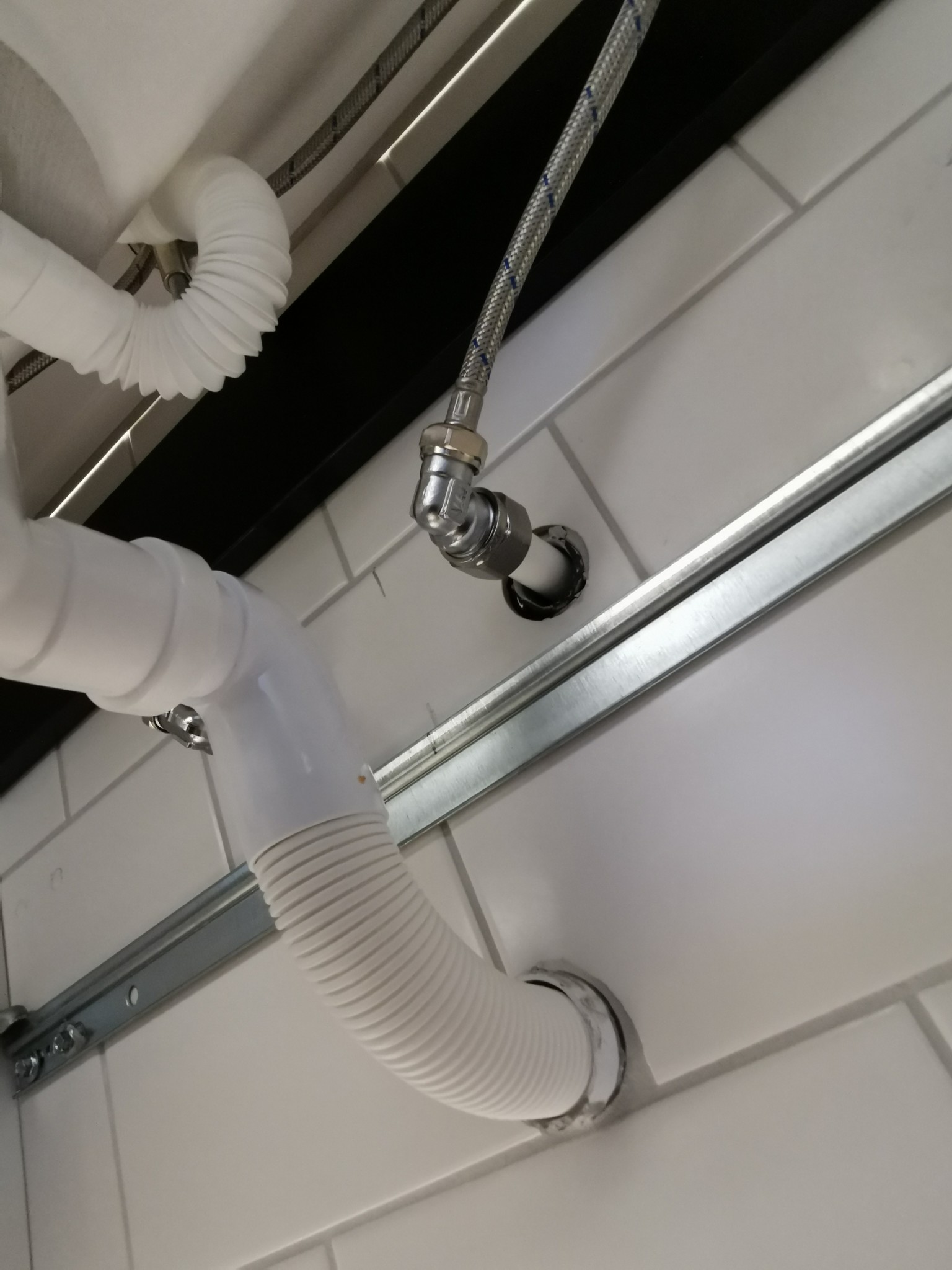

2. Under tvättstället krävs det inte avstängningsventiler? (Det är en fristående villa) behöver det tätas där rören går in i väggen?
[bild] [bild] [bild]

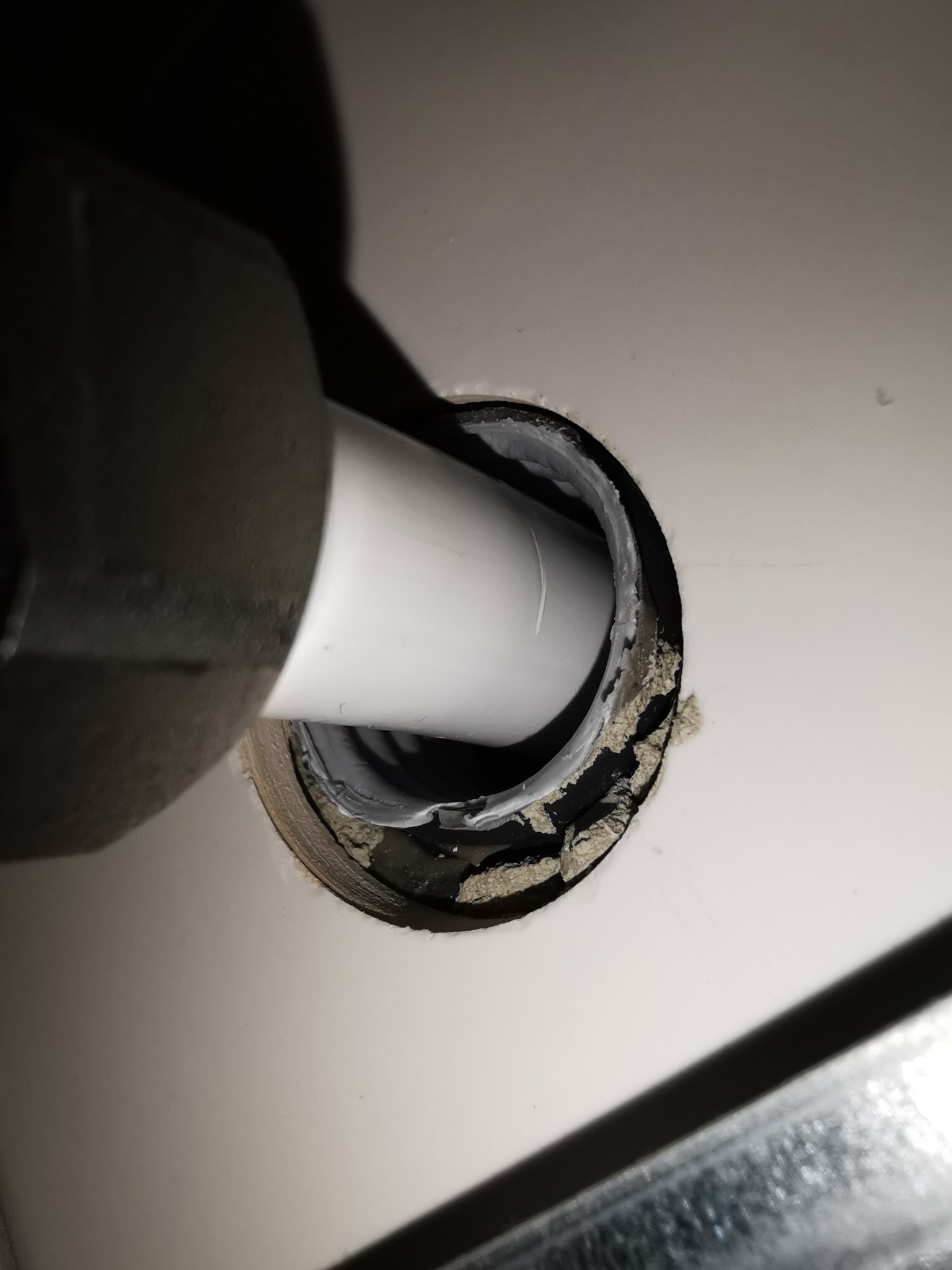

Bör man nämna hålen dom satt igen med silikon? Tråkigt på ett nytt badrum att man inte lyckas mäta rätt innan man borrar.
Någon med riktig kunskap får uttala sig om detaljerna avseende om det uppfyller branschstandard eller ej. Men min ytterst lekmannamässiga åsikt är att vattenrören inte ser bra ut, sen om det uppfyller standard eller inte får någon annan uttala sig om. Gällande avstängning (balofix) så fick jag påtala det två gånger att jag ville ha det när vårt badrum gjordes om, det var fördelen med att vara föräldraledig samtidigt om renoveringen gjordes. Det gick att påtala/ha en kontinuerlig dialog.
Är det bilderna som är suddiga eller vad har hänt med kakelfogen mellan vattenrören?
Det är streck från en penna som är kvar. Lurar ögat lite.
Svårt att svara på men fixet får egentligen inte täcka över klämringen och tätskiktet som de gjort i detta kladdiga fallet. Det ska vara besiktningsbart så man ser hur det är gjort.
Avstängningsventiler sätts sällan när det är i villor då de flesta vill ha allt så billigt som möjligt och vill man byta blandaren kan man lika gärna stänga huvudvattnet in i huset medan bytet sker.
Krävs ingen tätning där men de kunde ju satt några plastbrickor över för att dölja genomföringarna.
Tätningen finns bakom kakeln mot yttersta röret.
Ja, det är tråkigt men även hantverkare är människor och det är ju inne i kommoden så inget som stör ögat. ;)

Fast det är svårt att se här. På bilden ser vi dels själva PEX röret (som dock har en ytlig skada där man skurit ytterröret , troligen inget problem i praktiken, men klantigt). Utanför det ser vi det tunna ytterröret som är kapat i höjd med kakelytan.
Helt korrekt så långt. Det är mot det yttre röret som tätskiktet skall vara anslutet. Det är svårt att se om där finns en manschett runt röret. Ser ut som en svart yta där. Jag känner inte till något svart tätskikt. Men det kan också vara en skugga.
Det svarta skulle kunna vara delar av en bockfixtur (system ROTH har eller hade svarta bockfixturer) Det är i så fall alltså en fixtur inne i väggen som böjer ut röret i korrekt vinkel. Den har ett 3e ”rör” runt ytterröret som skall kapas i höjd med väggskivan, det skall helt och hållet vara dolt inne i väggen. Tätskiktet skall dölja fixturens kapade del. OM det är den vi ser här så är det felaktigt.

Det kan du ju omöjligt se på dessa bilder om det är gjort då rörmanschetterna sitter bakom kakeln mot ytterröret så det är ett onödigt inlägg i detta. ;)
Rörmanschetterna består ju oftast av svart gummi som ansluter mot rören. ;)
Jag tycker ändå att man borde kunna skymta nån slags manchett där bakom, nu kan man ju inte se något alls. Man ser ju tydligt fixet, någon annan färg borde lysa igenom.
SCHÖNOX är det bakom. Har inte bild just nu men finns såklart bilder på allt bakom.
