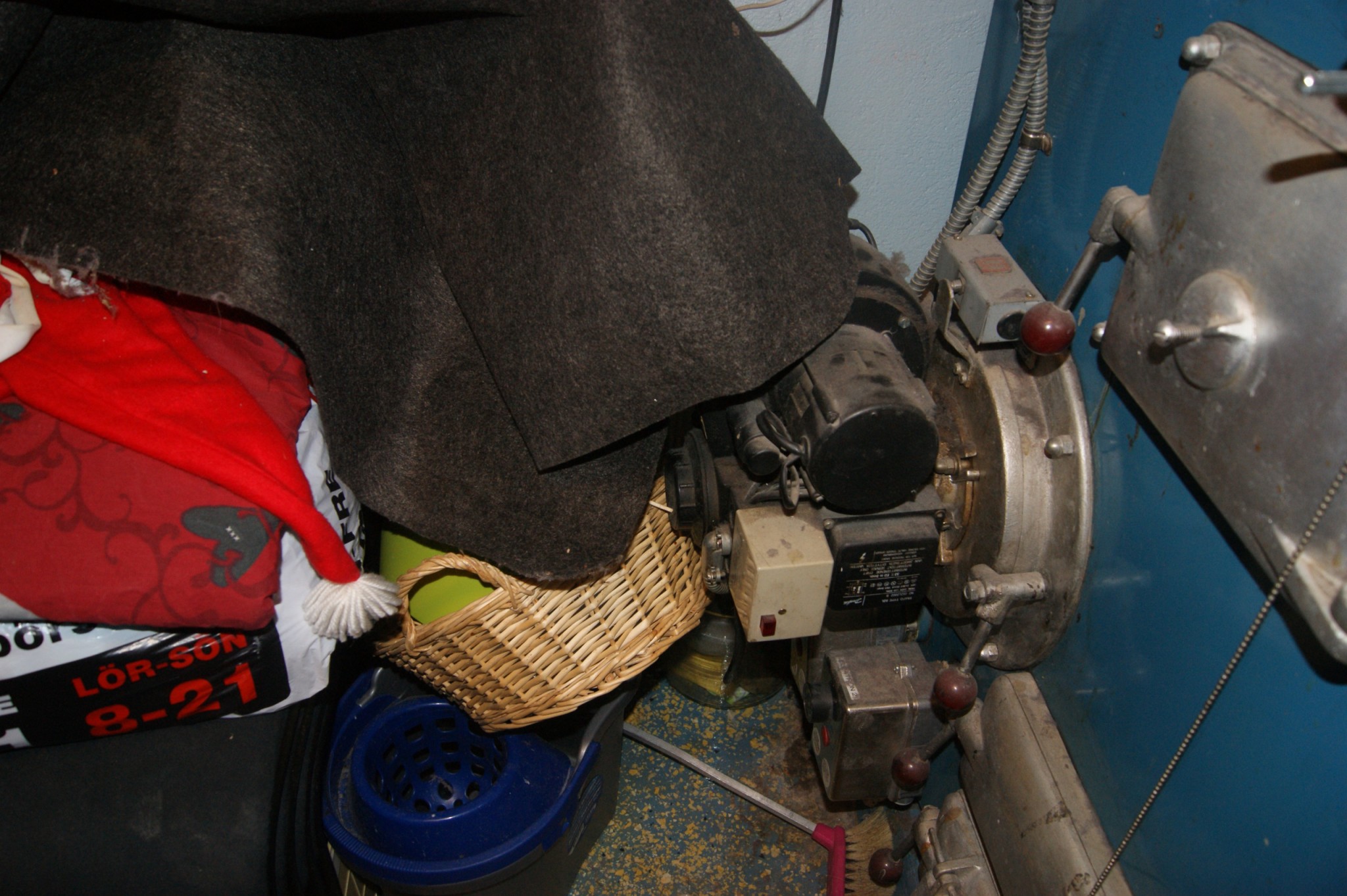

Förut råkade jag se en lite smält plastlampa på det heta rökröret ut och förklarade.
Nyligen såg jag korgen som är kvar och idag mattan jag tog bort. Läste att man inte ska ha brännbart i närheten men det kanske gäller när man har luckan öppen, eller alltid?
Rörpanel med anslutna apparater och liggande brännbar matta och korg i närheten.

Egentligen vet jag inte om det här är på riktigt eller om du bara tramsar men ut med allt brännbart från pannrummet. Att du ens behöver fråga är för mig en gåta men med tanke på din tråd om att ni lägger er snö på grannens tomt utan lov så kanske det inte är så förvånande.
Lägger du brännbart material på spisen direkt efter att du lagat mat?
Kör skräpet till soptippen, du får ändå inte elda det i pannan!

Jag hade bara en klädhängare, lite overaller och någon dörr vid tanken, men nu är det förråd runt överallt. Med mest elvärme har det inte ansetts vara en fara och efter allt mekande med en oljepanna funderas på om det kan komma ut någon eld som kan tända något utanför.
Jag skulle nog aldrig lägga brännbart framför en oljepanna, men kan behöva visa vad andra anser. För dör jag först, är risken att familjen blir bostadslös eller i värsta fall innebränd då det slarvas en del ibland.

Ok. Då fick du ett bra svar redan tidigt i tråden. Inget brännbart har där att göra.

En elpanna lär knappast orsaka bränder då jag mest kör 2 elpatroner, men oljan också när det blir väldigt kallt. Vad kan hända med den eller tanken?

Ska du köra by the book så ska du aldrig ha brännbart nära pannan. Aldrig. Sen är det upp till dig om du vill följa det eller om du vill riskera att bränna ner huset. Hur stor risken är bedömer du nog bäst själv genom att lägga handen på pannan när den går som mest.

Förr skulle man inte ha något i pannrummet vad jag minns, då pannan öppnades mm.

Dessa regler är till för att skydda panntilverkarna och försäkringsbolagen. Samma gäller för varningstexter på allehanda elverktyg -motorsågen kedja får inte stoppas med handen, -borrmaskinen får inte rengöras i diskmaskinen etc.
Om ved och pelletseldarna skulle anamma den regeln, då blev det inget elda av.
