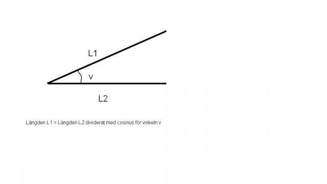

Håller på och planerar för vårens takbyte, dock så har jag glömt bort matteformlerna från gymnasiets tidigare år, och råkade dessutom bränna upp mina tidigare matteböcker...
Har alltså en L formad fastighet med bottenplatta på 420m2. Uppskattad taklutning är 40 grader, höll ett diagramblad i luften mot takstolen/nocken.
Någon som kan formeln för detta? Såg att det fanns tidigare trådar om detta, men dessa gav ingen klarhet för mig.

420 x 1.4 bör fungera. Lägg på 10% så är du på den säkra sidan.
Grundprincipen är ren trigonometri, se bifogad bild (behold my mad Paint skillz...).
Cosinus 40 = 0,766 om v är 40 grader.
Att dividera med 0,766 är detsamma som att multiplicera med 1,305. Takets "bredd" är alltså 1,305 gånger större än huskroppens "bredd". Detta medför att takets yta också är 1,305 gånger större än huskroppens yta (med denna takvinkel).
Observera att om ditt tak sticker ut utanför huskroppen (du har förmodligen en takfot) så måste denna extra takyta beräknas separat.

Håller med men det komplicerar saken lite att det är en L-byggnad då man inte får riktigt rätt yta om man bara tar centrumlinjen på byggnaden och COS 40.
Men beroende på hur stor takfot det är och hur exakt siffra man behöver ha så är inte multipel på 1.4 helt fel för ett rättvist överslag.

Takets "matematiska" yta är faktiskt exakt densamma oavsett om byggnaden är rak eller L-formad, men självklart går det åt mera av den verkliga takbeklädnaden för en L-formad byggnad eftersom det uppstår spill vid snedkapningarna där taken möts.
Blir det? då har antingen du eller jag räknat/tänkt fel.
Jag fick det till att takfoten ökade ytan mer på ytterhörnet än den minskade på innerhörnet.
