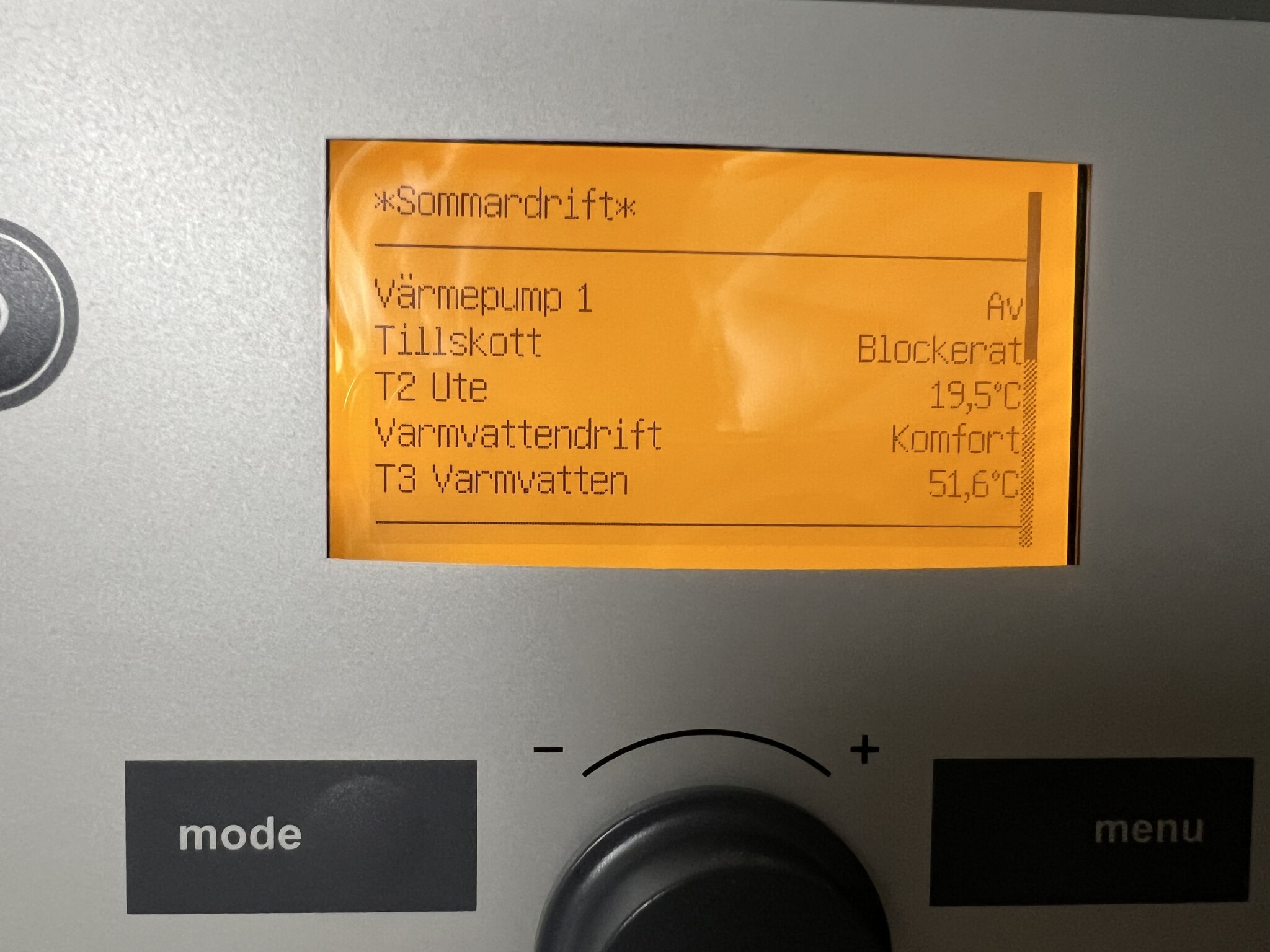

En inkommande fas gick och den larmade och jag stängde av bergvärme systemet med av/på knappen på framsidan.
Efter jag återställde strömmen så satte jag på den och den visar detta.
Är det normalt ? ”Tillskott blockerat”
  • Displayen på en bergvärmepump visar "Tillskott blockerat" och olika temperaturinställningar.
Och den startade inte efter ca 15 minuter då, finns en tidsspärr mot direktstart. Sen kanske du måste gå in i menyn och ställa om några parametrar för att aktivera det som vara aktiverat.
Den verkar ju stå i sommardrift å då brukar ju elpatron vara blockerad.
Varför skulle tillskottet bli blockerat vid sommardrift?
Jag tror snarare att det är en tidsbegränsad blockering när strömmen slås på.
Majoriteten av värmepumparna blockerar tillsats/tillskott vid normaldrift när det är varmt ute (från 7-15grader beroende på tillverkare)
Låter helt logiskt. Tack
