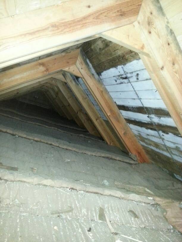

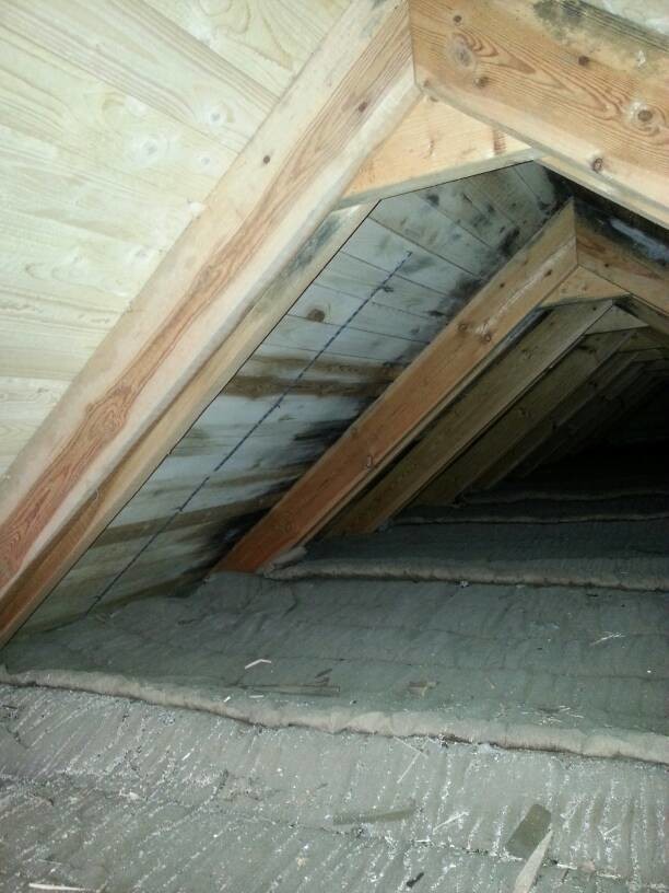

Bild 1 & 3 på högersida, det vita ser nästan "för" vitt ut.
Har du/ni haft huset länge?
Har du ventilation så borde det inte vara nått problem, kan det va så att tidigare ägare fixat ventilationen innan försäljning utan att brytt sig om möglet?
Kontakta Anticimex och be dom kolla.
Det ingår i dom flesta hemförsäkringar.

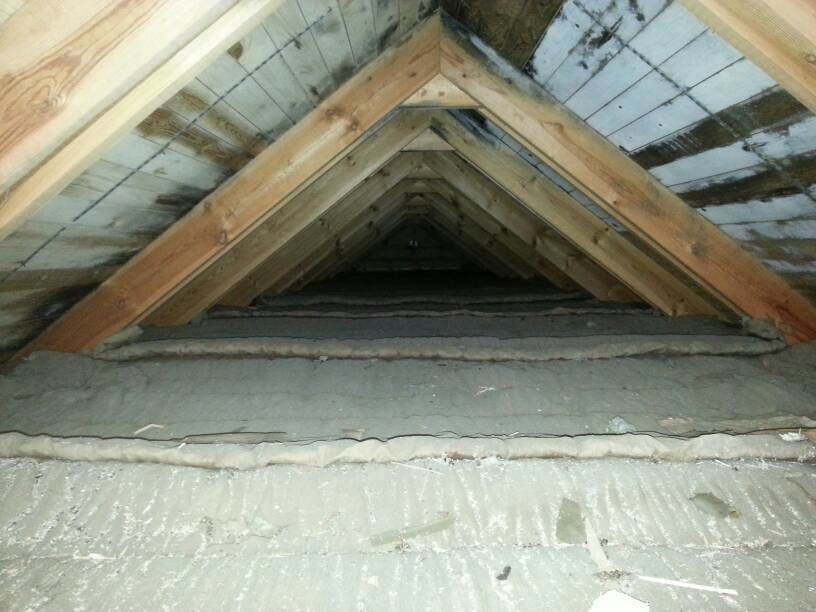

Nej, jag köper inte att allt det vita är mögel. Se på högersidan, där följer färgen bräda för bräda med vad som ser ut som rinn ner på brädan under. Ser *nästan* men inte helt ut som om man byggt/målat bara vissa brädor. Har någon försökt måla över mögel tro?
De svarta missfärgningarna man ser är dock med största säkerhet mögel, t ex uppe på takstolen där den möter råsponten uppe till höger i sista bilden, samt på vissa av råsponten uppe vid taket. Det är inte ovanligt med lite påväxt uppe på klimatvindar och det är inte hela världen. Man får se vad det är som gör det och rätta till. Främst se till att inte varm luft från huset kan ta sig upp på vinden, eller om det beror på kondens se vad man kan göra åt det. (Jag köpte själv ett hus med betydligt mer påväxt och det har inte gett några direkta problem.)
