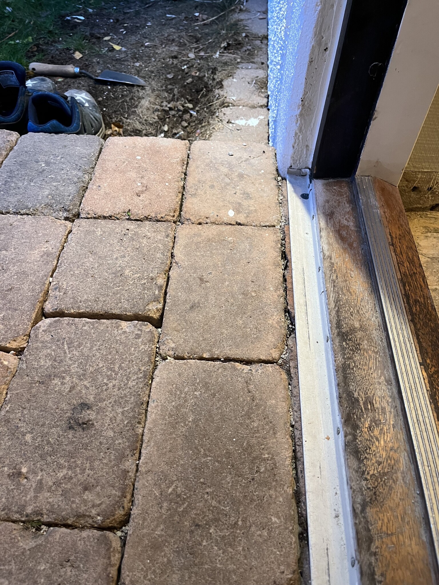

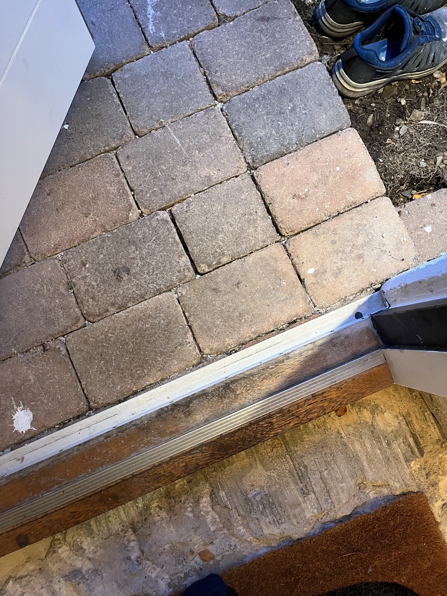

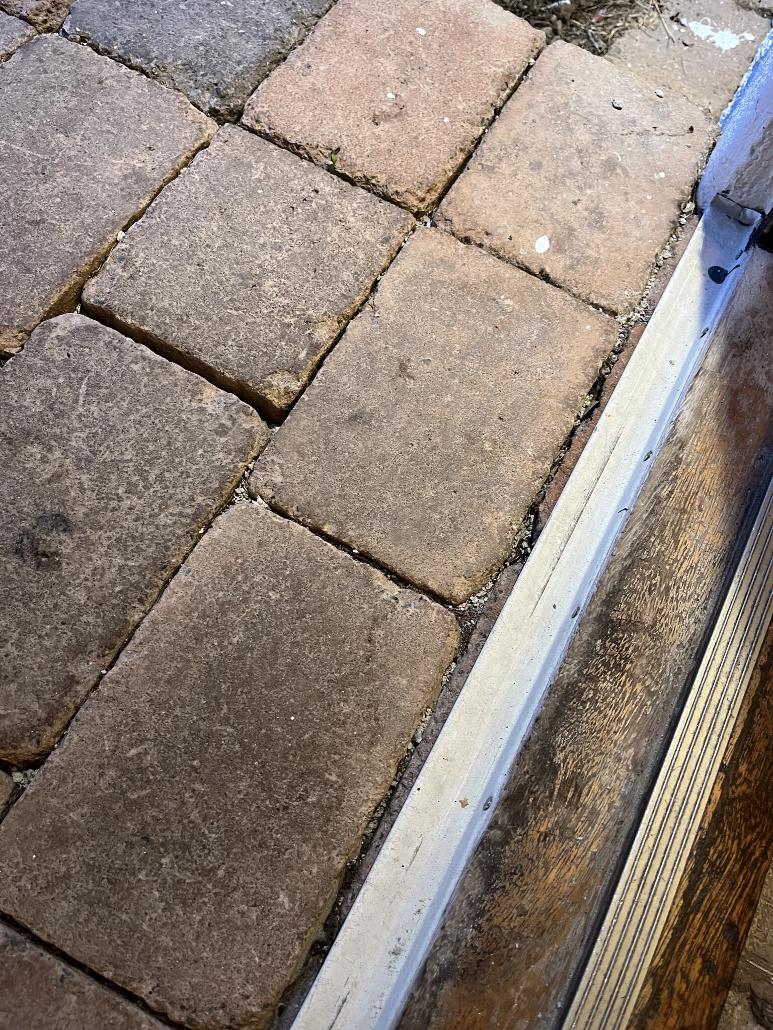

Vi ska kolla på att byta ytterdörr.
Men jag vill börja i rätt ände. Det är så att vi även ska ta bort dessa stenar på steget in och bygga nytt i trall. Tänker spontant att jag då borde börja ta bort dessa stenar så att plåt och likande på dörren blir rätt?

Hur man gör blir en fråga utifrån hur man sätter karmen i öppning.
Men generellt dreva, bottningslist, fogar, etc.
Sedan salning/foder och tröskelbleck.
Karmen ska vara fastsatt så att den senare kan justeras.
Vet inte vad som avses med fukttejp, men inget jag använt.
