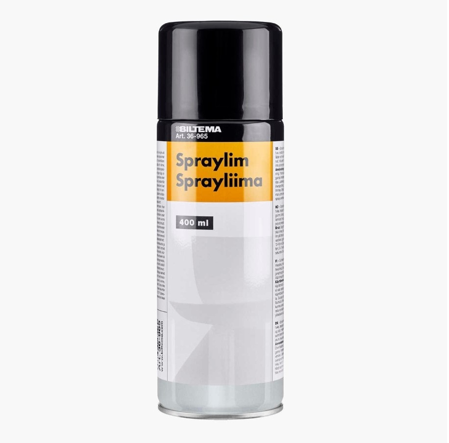

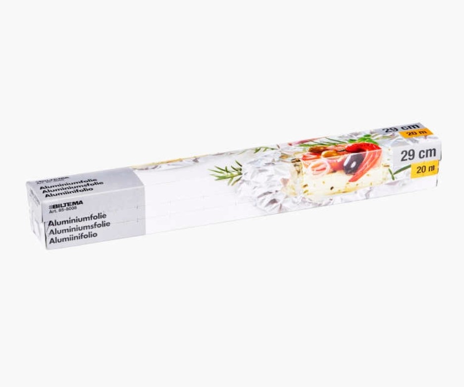

[bild] [bild]
När jag såg sprayen, trodde jag att katten skulle limmas fast, så man kunne öppna fönsten helt, sen såg jag folien, tråkigare lösning, men helt OK.

Vi har satt aluminiumfolie på insidan av sovrumsfönstret med häftmassa. Gardinerna slöt inte tätt och vi får sol på morgonen, dvs mitt i natten så här års, så det blev en sådan liten lösning för säsongen. Temperaturen i det rummet håller sig rätt rimlig: en topp på 22,8 °C idag, med solen lysande på det täckta fönstret största delen av dagen (28 °C enligt SMHI). Sedan vädrar jag tidigt på morgonen istället för på kvällen, normalt sett. Öppnar allt på ovanvåningen om jag vaknar på natten eller annars direkt när jag vaknar. Då är det riktigt svalt ute och myggen verkar ha gått och lagt sig.
