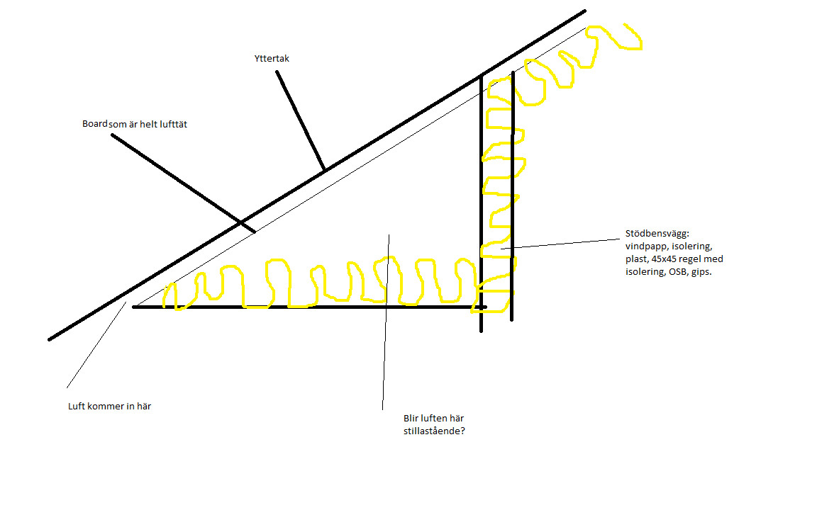

Om man isolerar snedtak ner till stödbensvägg och isolerar stödbensväggen så täntke jag sätta vindpapp bakom stödbensväggen och såklart plast på den varma sidan.
Luftspalten gör jag av masonit. Men hur ska det se ut i takfoten? Skall kattvinden - som är kall - vara helt vindtät? Alltså ska jag anstränga mig för att få en tät (men difusionsöppen) vindavledare som möjligt? Kan det bli problem med att luften blir stillastående i kattvinden, eller är det precis det man vill åt?
Det går även ett ventilationsrör till FTX-systemet i kattvinden, finns det problem med att det är ett oislolerat utrymme, självklart isoleras röret.
Det är alltså utrymmet mellan board och stödbensvägg som jag är orolig för att den ska bli stillastående. Ska man ha öppet i luftspalten så att luft kommer ut? Eller kommer fukten ut ändå?
