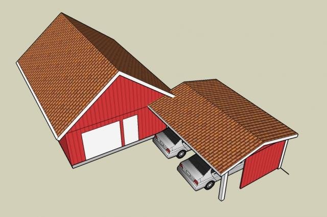

Jag planerar att bygga garage+carport som visas i bilden nedan. Jag har inte nog med utrymme för att ha ett dubbelcarport framför garaget och att ha två helt separata byggnader går inte heller pga utrymmesbrist. Alltså har jag kommit fram till denna lösning. Min tanke är att ha en av stolparna för carporten inne i garageväggen.
Som ni ser på bilden så blir det en 'snöfälla där taken möts. Vad tror ni? Kommer belastningen på carport taket blir för stor?

Jag bor i Mellansverige (Uppsalaområdet). Jag vill ha 38 graders taklutning på garaget pga att det blir ett hobbyrum på vinden. Man får väl låta tanken mogna lite vad gäller takutformningen. Har ni några tips så tar jag gärna emot...

Det finns ju en sort där man har en längre sida och en kortare. Kommer inte ihåg vad den typen heter men den skulle kanske kunna vara nått. Byggnaden blir väl något högre då förståss men det borde ju inte vara något problem
Tänkte du låta någon konstruktionskunnig titta och räkna på det i slutändan?

I vilket fall, jag tror inte att det ska vara några problem att dimensionera så att det fungerar med taken ihop på det viset.
Snölasten av nerrasad snö från det högre taket kommer ligga ovan gavelpartiet, som klarar enorma laster ifall man går upp till t.ex. 45x145mm reglar.
Lite extra åtgärd för att stärka upp takutsprånget kan däremot vara önskvärt, kan jag tänka mig.
