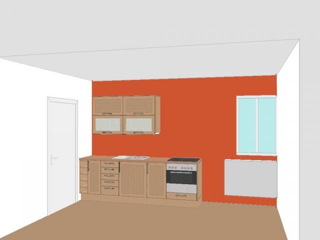

Har lagt ett ekgolv i köket och ska nu sätta in köket som IKEA`s "Tidaholm" (Ek), Väggen där huvudelen av köket kommer sitta är teglad och de tre övriga väggarna kommer vara "grovputsade" och vita.
Blir det för mycket ek om man även låter bänkskivan vara av ek? Tänkte byta bort täcksidan på bänkskåpet mot att fortsätta ner med bänkskivan.
Ett alternativ är att ta en vanlig bänkskiva i trä och betsa den svart, vilket blir bäst?
Det blir för mycket ek.
Ekgolv, ekskåp, ekskiva = Kaka på kaka på kaka.
Stod själv vid ungefär samma val. Ekgolv har vi. Och vi hade bestämt oss för svart granit som skiva. Men valde ändå bort luckor i ek. Bara det blev för mycket tyckte vi... (Nu vet jag att många har ek-kök+ekgolv och att det kan vara jättesnyggt, fungerade inte för oss bara)
Ja risken finns att det bir för mycket. Är som sagt inne på att ha en mörkare skiva som bryter av.
