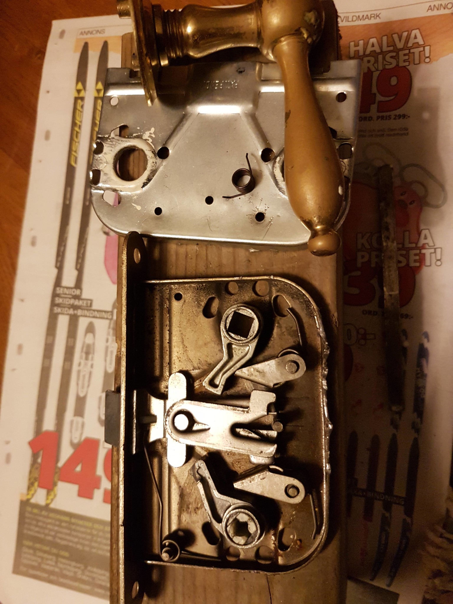

Reparerar innedörslås från 80 tallet. Hittade sliten vridklack.
Har ett fjäder för mycket.
Har någon Bild på 80 tals lås till badrummet?
Tack på förhand
Mvh Darius

Det finns inga nya reservdelar till dessa lås och de är nitade för att man inte ska öppna dem.
Det är en gammal Boda 414, det är enklare att köpa ett nytt likadant eller annat valfritt nytt innerdörrslåshus med ett nytt slutbleck.
Jag vet exakt var fjädern ska sitta men denna gången väljer jag att inte svara då jag anser att du bör köpa nytt, jag har sett många "renoverade" gå i baklås med efterföljande problem.
Jag ser flera fel i det låshuset.
Mr9
Tack för svaret!

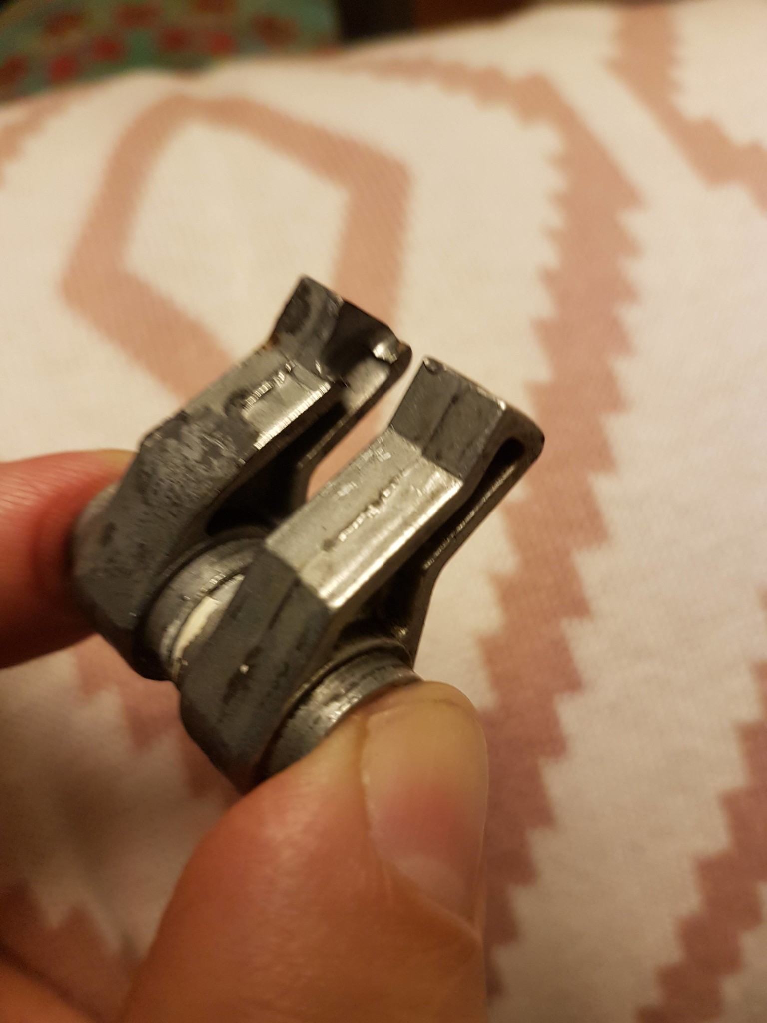

Jag behöver inga reservdelar. Jag har flyttat slitna handtagets vridklacken upp och översta som är hel ner.
Nu bara att sätta alla delar på plats. Därför behöver jag bilden.

Sätt roddarna mot varandra så ser du att de inte är lika eller du ser det redan på bilderna.
Det fungerar inte att byta plats på dem så som du har tänkt.
Investera i ett nytt låshus istället.
De är helt lika. Bara handtagets rodd med slitage. Vgd. Bild
  • Närbild av två lika dörrhandtag med synliga slitage ovanpå ett blommigt tyg.

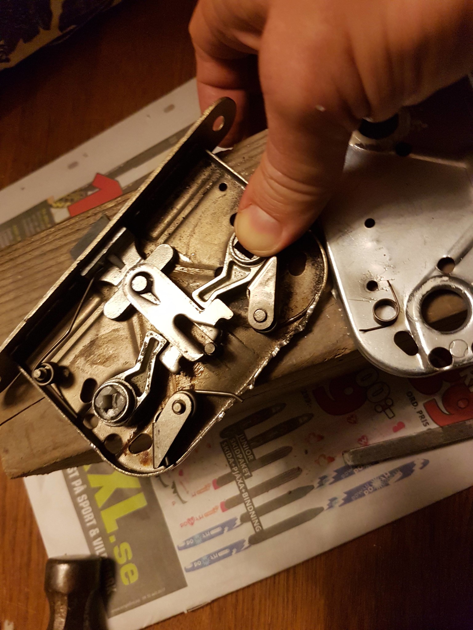

om jag ska leta fram en sprängskiss så dröjer det då jag är på annan ort några veckor.
Var ska minsta fjäder sitta?
  • Hand håller ett dörrlås med osäker placering av en fjäder vid låsmekanismen.
Minsta fjädern ska sitta centralt i kolven.
Tack!
