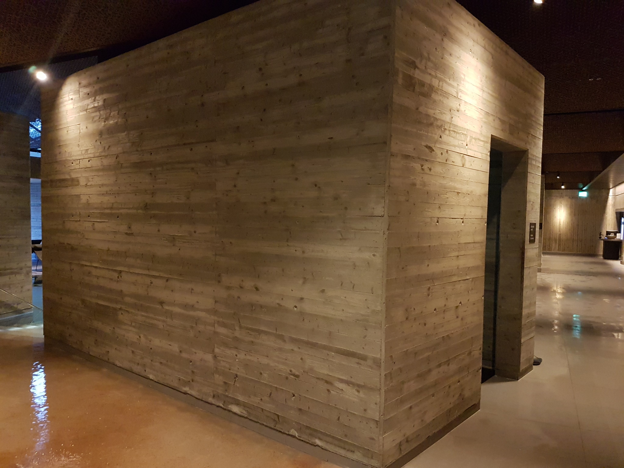

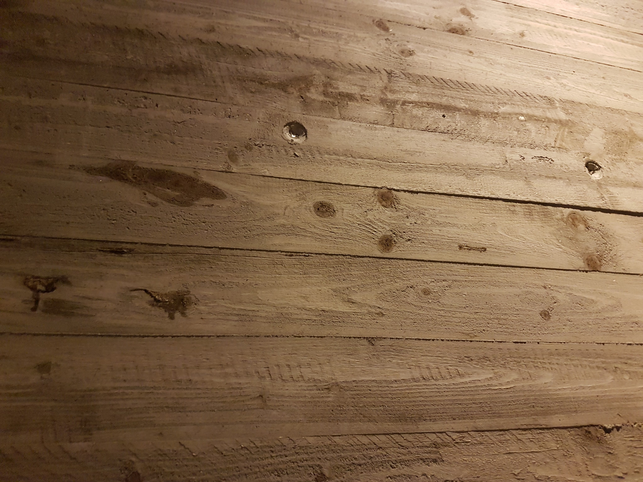

Hej husbyggare!
Såg dessa betongväggar på ett spa idag. Då jag själv bygger hus just nu så blev jag otroligt sugen på att applicera likadana väggar i mitt kommande badrum.
Har man helt enkelt byggt en form med plank i ena delen? Känns som att återspeglingen av planens struktur är så otroligt skarp på dessa väggar som jag fotat att jag har svårt att tro att det blir så bra endast genom att göra enligt ovan?
Någon som har erfarenhet att dela med sig av?

Man bör inte vibba uta helvete, risk för separation. Man skall vibba lagomJarlingar skrev:
Dock bör man välja en betong stort sättmått, typ S5 (fullflyt) för att betongen skall ha lättare att hitta in i virket. Eventuellt med lite tillsatser för att göra det ännu mer flyktigt. Men det bör en erfaren betongare ha koll på.
Kan ju göra en mockup och pröva dig fram med olika typer av virke, betong och vibbmetoder innan du kör skarpt.
Precis, jag tänkte prova mig fram lite med mindre formar för att se hur jag ska nå bästa resultat. Tvekar också på att de har målat detta i efterhand, det såg verkligen mycket verklighetstroget ut, dvs kvistar och allt hade mörkare infärgning, kanske har detta skett pga olja som någon sa. Någon som har en aning om vilken bredd man minst bör ha för att kunna ha detta som ytskikt på väggarna?
Som jag ser det så finns ingen anledning att pigmentera formoljan, färg kan man alltid tillföra efteråt. En torr ren betongyta kommer att suga tunn färg på djupet senare också (nu pratar vi inte tjock akrylatfärg, utan någon slags färg med lasyregenskaper)
Däremot att vibba lagom, och ha en betong med höga flytegenskaper och en siktkurva med lite överskott på fin sand kan nog hjälpa till.
Sen skulle jag, om man vill ha denna effekten, bygga formen lite slarvigare än perfekt. På så sätt framträder brädornas konturer mer också.
