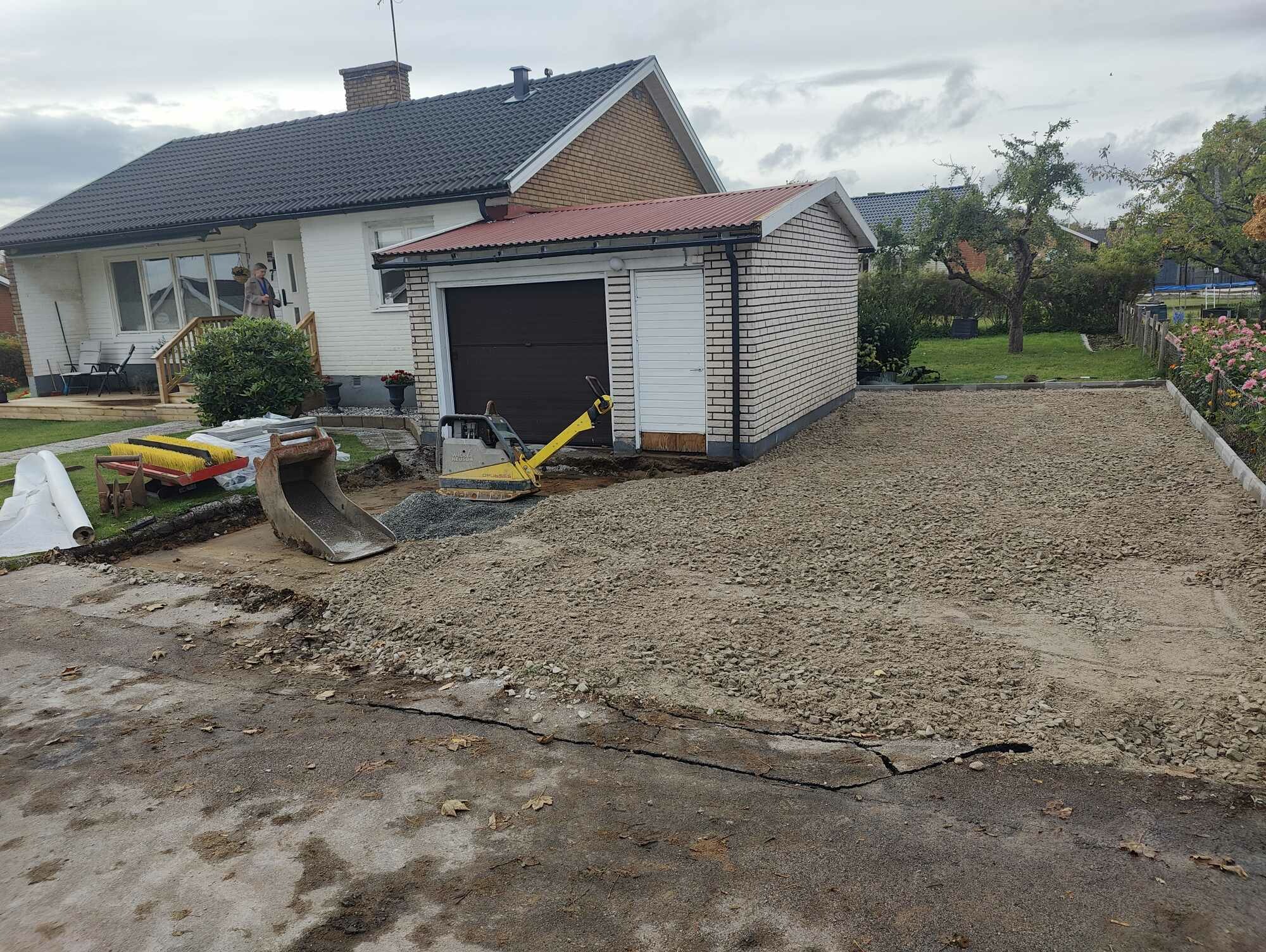

Har tidigare lagt up angående garaget då vi planerade att fixa till insidan så att de går att använda mer praktiskt, regla upp nya innerväggar, osb för hyllor och förvaring, osv... Vi avbröt detta då väggarna och sättningssprickorna kändes ganska omfattande, så pass att man nog hade kunna rubba väggen utan några redskap.

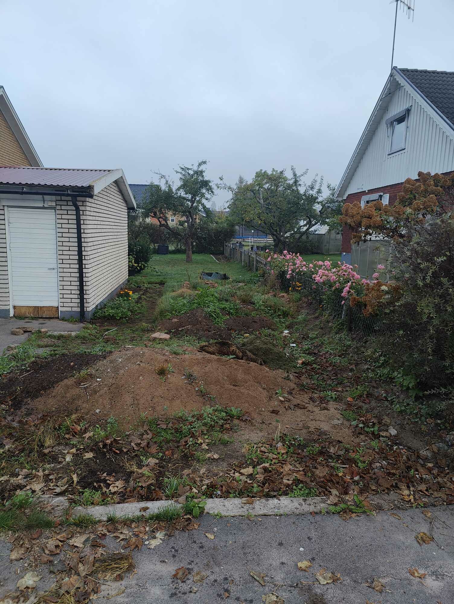

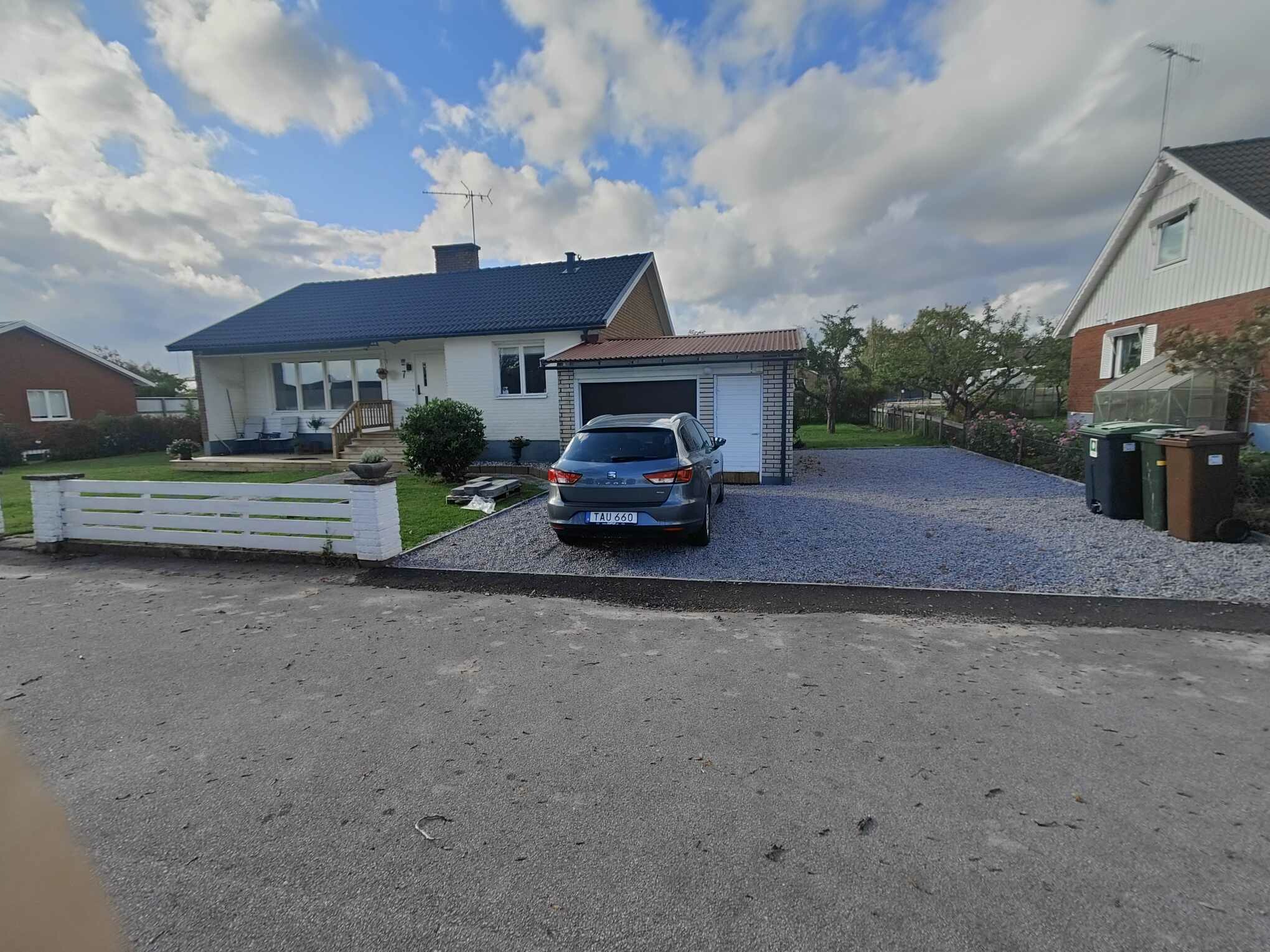

Hur som helst, vi lät garaget vara i befintligt skick och satte in några billiga plåthyllor för våren/sommarens alla projekt. Nu i september så skrev vi på en offert på en ny uppfart. Tidigare så har de varit en liten asfalterad yta och en ganska tråkig jordyta som såg gräslig ut. Skickar lite bilder på hur det såg ut och hur det ser ut nu, även en bild där man tydligt ser hur väggen har spruckit och rört sig.

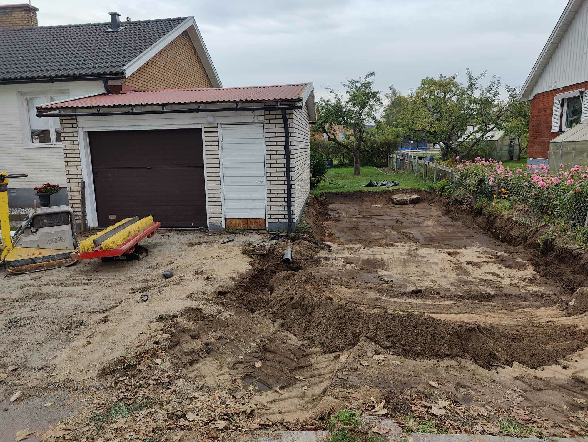

Det som märktes från hantverkarnas sida är att garagets betongplatta inte har någon form av packning eller schaktning under, det är ren matjord så att säga. Kombinera det med att det inte har funnits någon dränering runt garaget (trotts stuprör) så har de, enligt hantverkarna, skapat extremt dåliga förutsättningar för garaget.

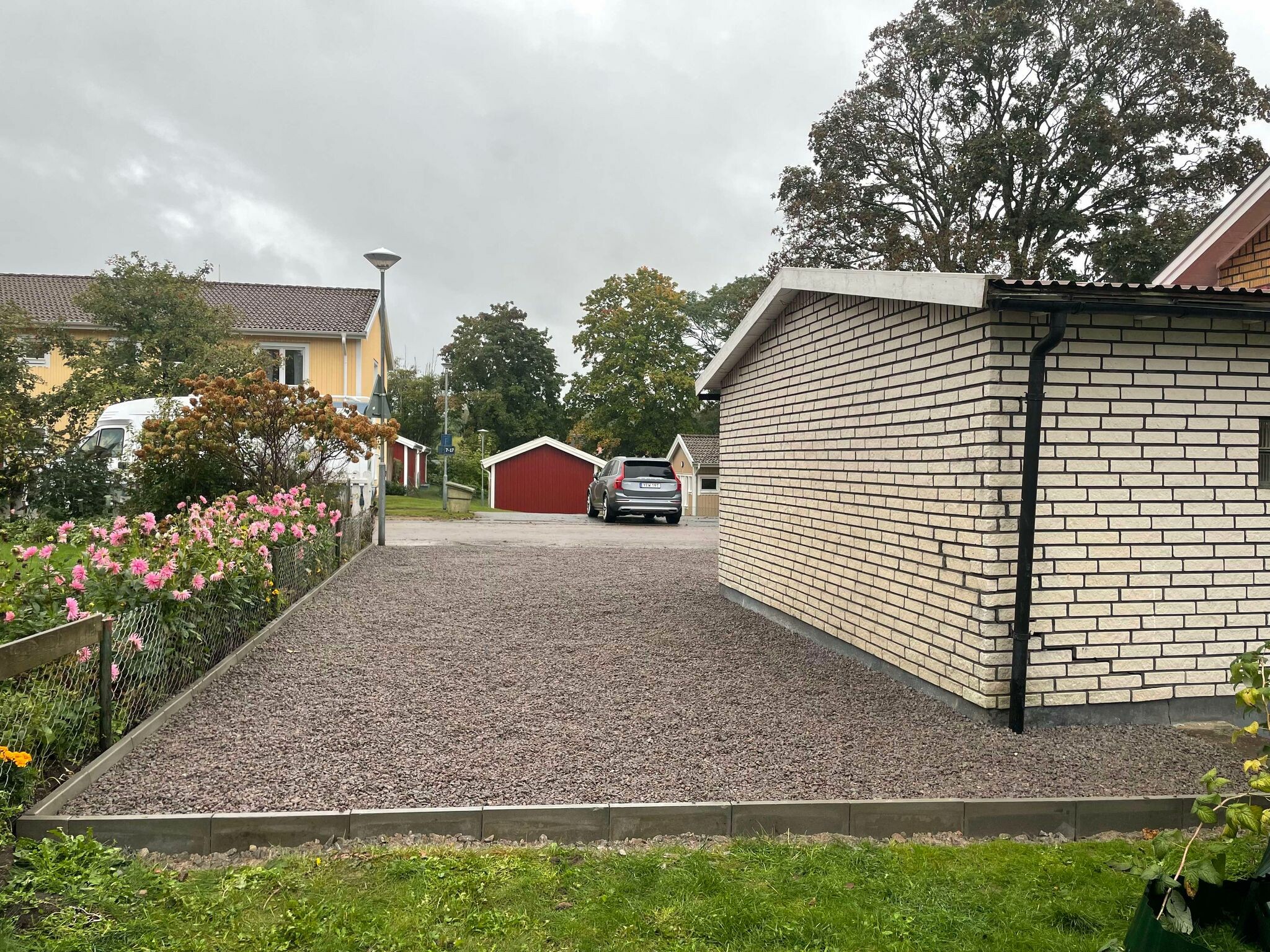

Garaget är byggt 1995 men sedan vi flyttade in sent 2023 så har vi märkt signifikanta förändringar i garagets bärighet. Den bärande väggen består av lecra block och den långa väggen mot uppfarten är relativt lös. Medelhårt tryck inifrån gör att väggen märkbart buktar utåt. Fasaden i bakre hörnet är också helt lös, mestadel av fogen sitter ej kvar och man kan se enligt bild hur det "hänger".
Vi är såklart ganska oroliga över detta, vi visste att de fanns sättningssprickor och enligt föregående ägare hade de inte försämrats under tiden de bodde här. Men vi ser dock en stor skillnad. Sen att betongplattan är byggt på ett uruselt sätt gör ju att vi tvekar på om det är lönt att rädda garaget. Det kanske är bättre att göra om och göra rätt.
Vad tror ni? Finns det någon rättslig åtgärd här kanske, vi kan ju omöjligt kunna se detta vid husköpet? Finns det något vi kan göra för garagets bärighet?

Det känns ju som att någon åtgärd borde göras, man ser ju rätt stora sprickor och rör det aktiv på sig så kommer det troligen bli värre med ev fuktproblem och i värsta fall rasrisk framgent.H Havaste skrev:Hej på er!

Hur man ska göra vet jag inte, men det finns ju firmor som på olika sätt kan stagda grunder, kanske läge att ta en kontakt och se vad dom säger, och som sagt, i värsta fall får man bygga om. :/
Det känns inte troligt att ni har något att hämta från säljaren om ni visste att det fanns sättningssprickor. Även om tidigare ägare sa att de inte hade blivit värre under tiden dom bodde där, med alla brasklappar om vad en sådan lös utfästelse betyuder egentigen, så torde själva vetskapen göra att ni borde undersökt detta mer.
