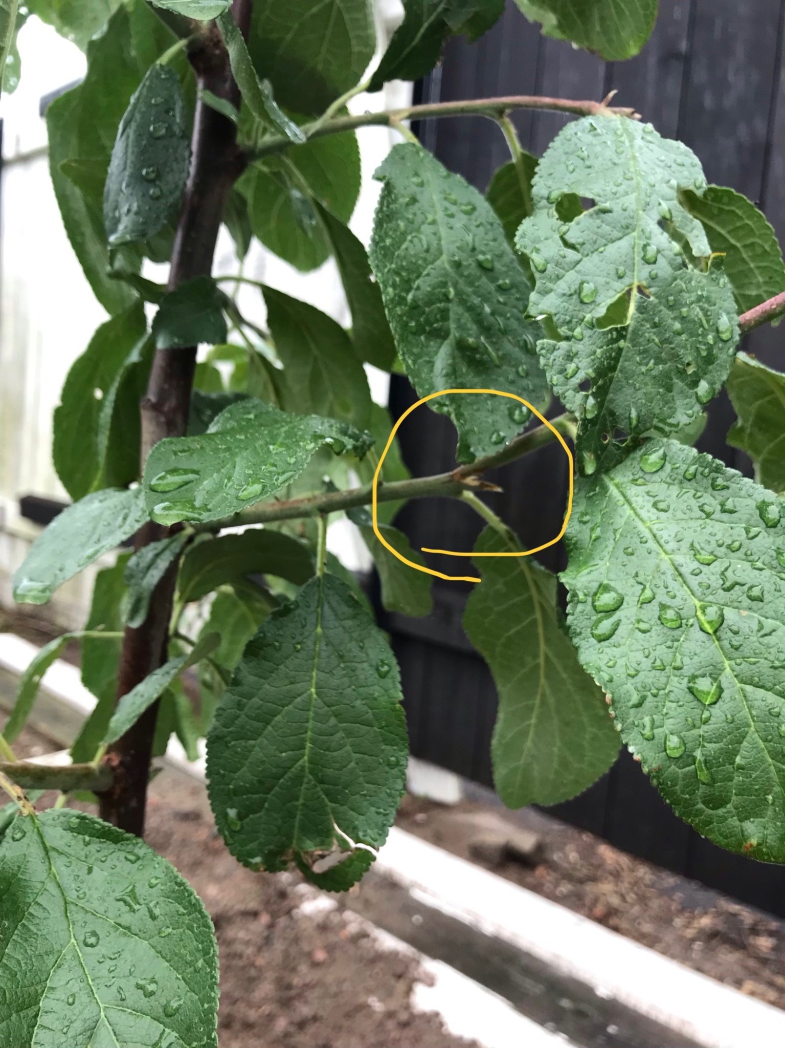

Hej! Har köpt ett "Miniträd plommon 'Victoria' CO" från Granngården och planterat detta. Så här beskrivs trädet på deras webbsida: Trädet är ett så kallat miniträd och har ympats på en grundstam för att ge ett kompaktare växtsätt och tidigare fruktsättning.
Min fråga gäller beskäring. Ska jag beskära trädet nu i slutet av september eller först nästa år - gäller några andra regler för ett sk miniträd? Det ser onekligen ganska gängligt ut nu och som jag förstått är Victoria ofta onödigt fruktbärande med risk för klyvsprickor om man inte gör ngt med trädet.
Jag noterar dessutom en skada på en av grenarna nära stammen, 10cm. Grenen är bruten. Bör jag kapa grenen vid stammen eller precis innan brottet och lämna en kort 10cm-gren?
mvh Robert
mvh Robert

Du kan läsa vad Blomsterlandet skriver om beskärning:
Så vitt jag kan se i det inringade området så verkar det vara en gammal skada där det har bildats en ny gren ovanför. Du kan möjligen putsa bort resterna av det gamla så det blir ett rakt snitt.
https://www.blomsterlandet.se/Tips-.../Frukttrad/Plommon/Beskarning-Av-Plommontrad/Första året då rotar sig trädet och då behöver du inte beskära så mycket. Andra året börjar du att forma kronan. Använd en vass och ren sekatör och klipp bort alla grenar som växer inåt i kronan eller som konkurrerar med varandra (se bild). Även grenar som har väldigt spetsiga grenvinklar (växer mycket uppåt istället för utåt) tas bort då de annars riskerar att fläkas sönder av tyngden från frukterna. Under uppbyggnadsfasen beskär man med fördel träden sent under våren, då det stimulerar skottillväxt.
