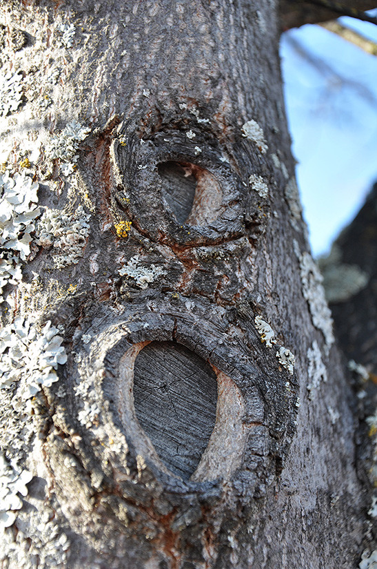

Vad innebär det att barken vallar?
När barken börjar växa över en såryta bildas en vall runt sårytan. Med tiden går vallen ihop.
Se bild av bark som vallar runt kapade grenar.
http://www.rydlingeplantskola.se/vaxter/frukttrad-13
Fast just på den bilden ser det ju ut som om man sågat innanför grenkragen/för nära stammen!?
Det ser ut att vara grenkragar som växer över snittytorna. Bara för att det gick att såga nära stammen i det här fallet behöver det inte vara så i andra fall.
