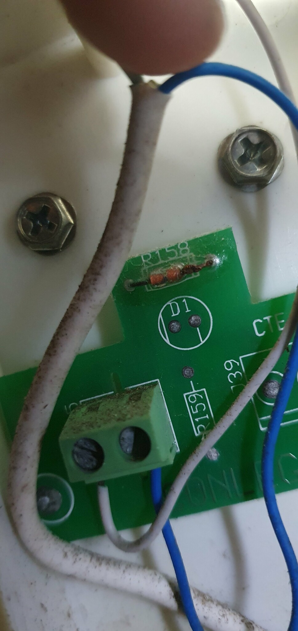

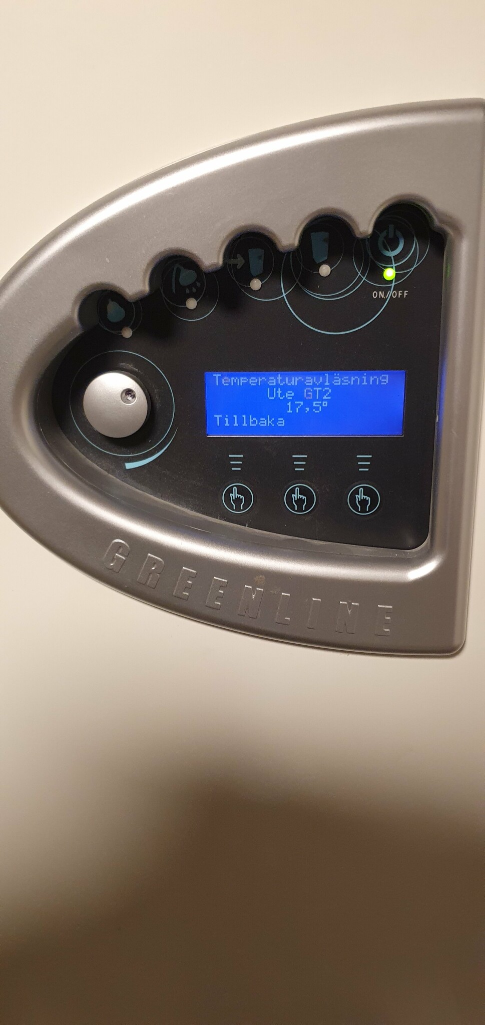

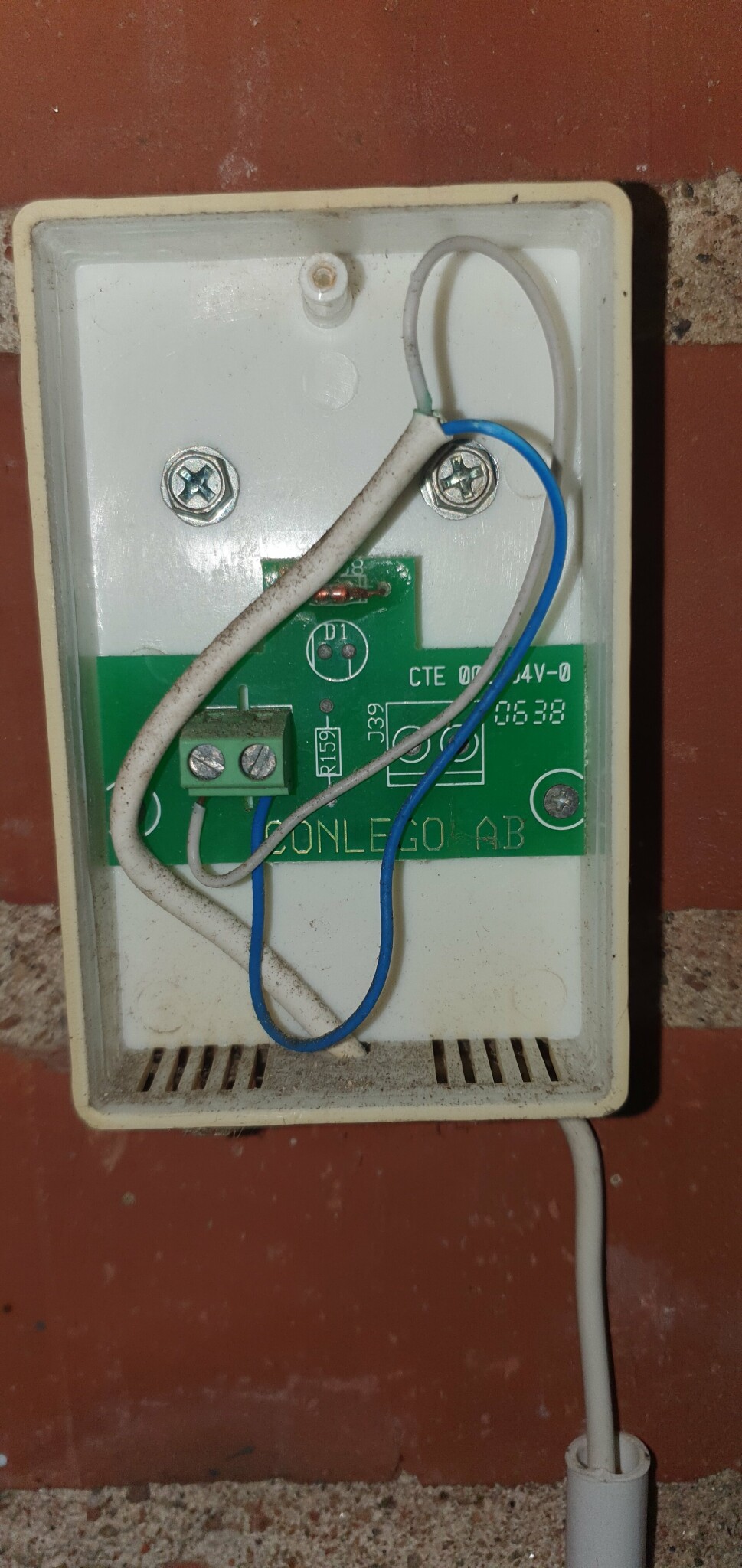

Har problem med en IVT Greenline Plus E bergvärmepump från 2007. Går inte igång när det är kallt ute. Kollade utetemperaturgivaren inne på displayen och visar 17.5 grader när det bara är ca 7 grader ute. Så nu öppnade jag utegivaren och ser att själva motståndet har ärgat enligt bild.
Misstänker då detta motstånd. Finns det att köpa hela kortet? Eller går det lödda dit ett nytt motstånd? Står R158 på motståndet. Vilket motstånd ska man köpa i så fall?
Har en tabell i manualen som visar visar givarmotstånd vid olika temperaturer. Tex -40 154.3 kOhm, 0 15.280 kOhm och 90 0.430 kOhm.
Kretskortet visar:
Cte 00194v-0, 0638, Conlego ab. Lyckas inte få fram detta på nätet.
Tacksam för tips i kylan!

Hela sensorn är rätt billig, så byt hela. Om du vill få det varmt nu så förflytta kurvan tio grader för att lura systemet tills du bytt.
Alfonsg007
Hela sensorn är ju bara ntc-termistorn.
Alfonsg007
Tack för svar! Får beställa. Du har rätt, är inget mer monterat på kretskortet ju😅 Sätter dit med sockerbit direkt i så fall.
