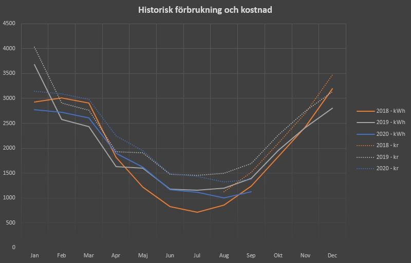

När jag tittar på min historiska förbrukning och kostnaden för denna så för 2019 så har vi använt 24 000 kWh till en kostnad av 27 800:- vilket blir 1,16 kr/kWh. För framtida beräkningar använder jag ett pris på 1,2 kr/kWh (skulle mycket väl kunna vara något högre, men jag räknar lite konservativt för att inte få en potentiell glädjekalkyl).

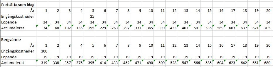

- Förväntad framtida förbrukning på ca 28 000 kWh/år (värme, vatten och hushållsel) under de kommande 20 åren (om vi ej installerar bergvärme utan fortsätter med elradiatorer + luft-luftvärmepumpen).
- Driftskostnad (enl. VVS-firman) för värme och varmvatten kommer landa på ca 8 000 kWh/år med bergvärme.
- Ungefärlig "hushållsel" på ca 8 000 kWh/år, detta oavsett bergvärme eller ej.
Så våra scenarion är:
1. Fortsätta som idag
Engångskostnader: Ny luft-luftvärmepump inom 5 år (ca 25' kr)
Löpande: 28 000 kWh/år -> 34' /år
2. Installera bergvärme
Engångskostnader: Bergvärmeinstallation ca 300' kr
Löpande: 8000 + 8000 = 16 000 kWh/år -> 19' /år
3. Installera luft-vatten
Break even blir ca 20 år:

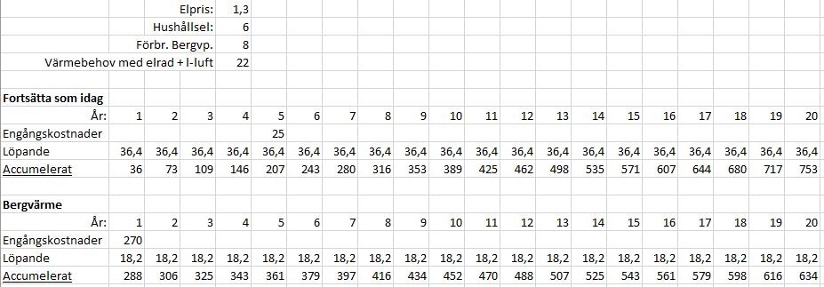

Justerad kalkyl med 6000 kWh hushållsel och ett kilowattpris på 1,3. Break even sker nu istället vid ca 12 år.
