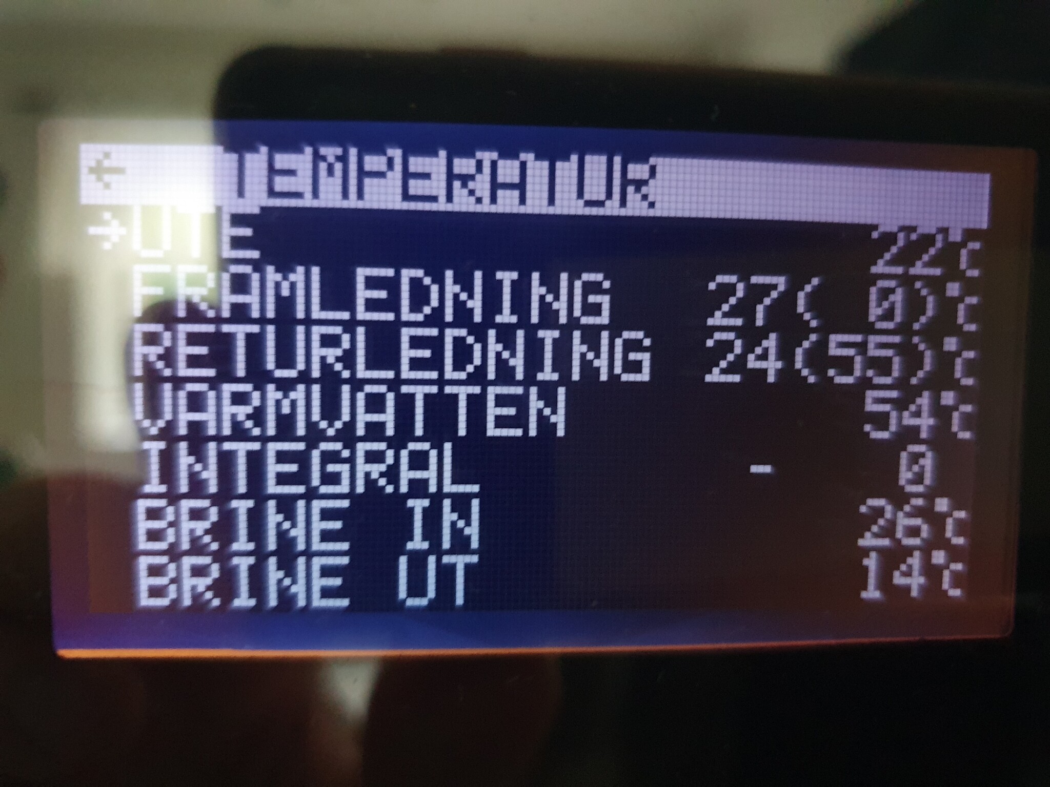

Bergvärmepumpen jobbar men alla element i hela huset är iskalla?
Varmt ute idag så rimligtvis har inte pumpen gått alls.V växelventil skrev:
När framledningsteperaturens (bör-värdet inom parentes) visar 0 så är värmestoppet aktiverat så står växelventilen öppen mot varmvattensberedaren och stängd mot värmesystemet. Uppskattar du att utetempen är 22 grader stämmer?.En ny utgivare kostar inte mycket och lätt att byta om den inte stämmer eller går att göra rent.J Jagoo skrev:
Jo men det gör jag. Har en fast utomhustermometer ca 10 meter från givaren runt hörnet och den visar 22 grader så jag tror givaren är ganska korrekt inställd.V växelventil skrev:När framledningsteperaturens (bör-värdet inom parentes) visar 0 så är värmestoppet aktiverat så står växelventilen öppen mot varmvattensberedaren och stängd mot värmesystemet. Uppskattar du att utetempen är 22 grader stämmer?.En ny utgivare kostar inte mycket och lätt att byta om den inte stämmer eller går att göra rent.

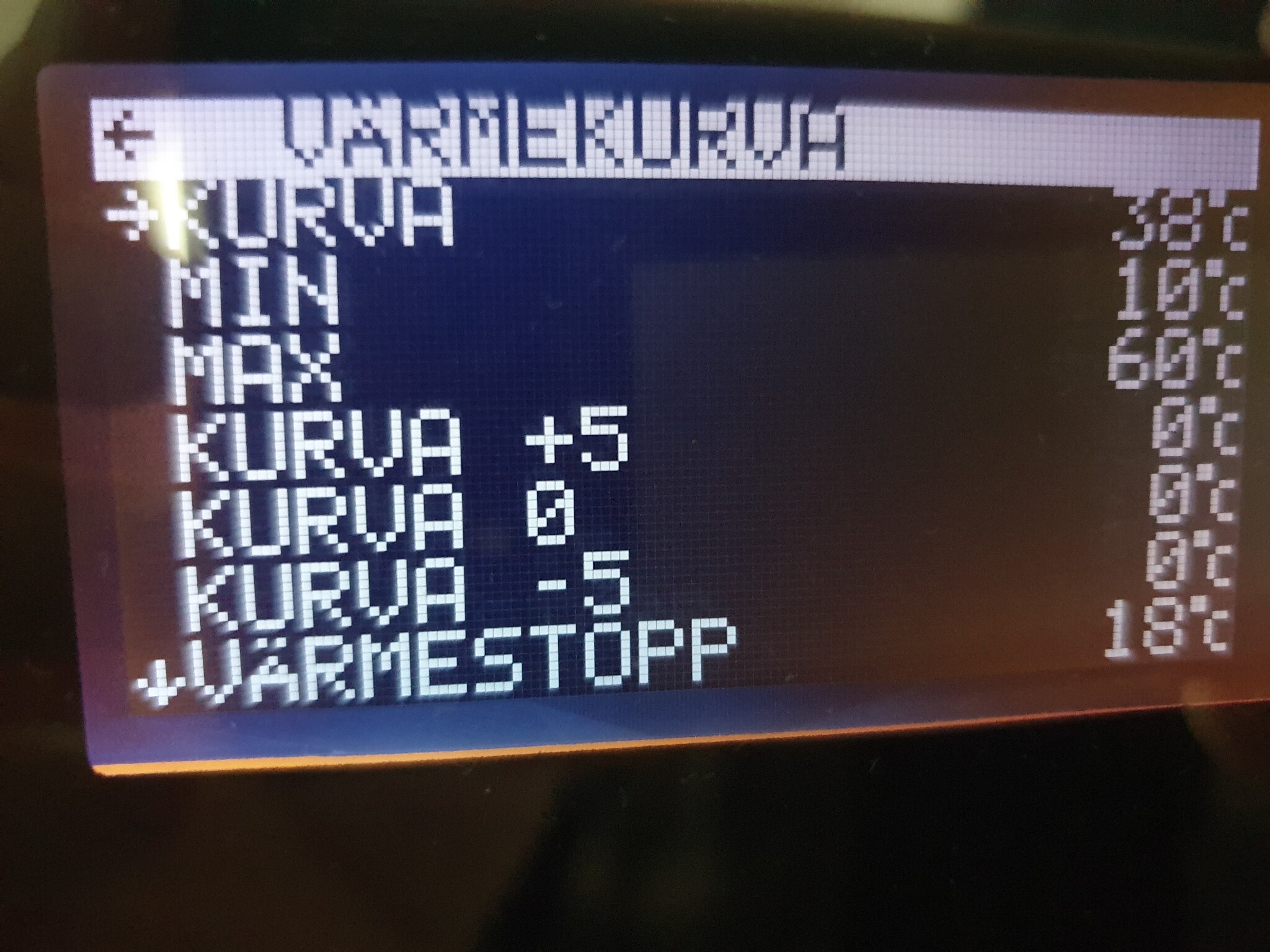

Bra bara vänta och se om du får värme och det ska nog fungera nu.Problemet tidigare var att den hade för hög rum värde och kurvan var för hög så den löste på hysteres och då får du ett integralvärde på +100 och då måste den räkna från +100 till -60 och det kan ta lång tid innan den startar igen.Värmepumpar ska man skynda långsamt.J Jagoo skrev:
Ett tips.
Från fabrik så har man utgått att om rum värdet är 20 (om du vill ha den temperaturen) grader så ska kurvan vara 40 graders framledningstemperatur vid utetemperaturen visar 0 grader. Om du får kallt igen så ändra bara rum-värdet från 20 till 21 och inget på kurvan.Sedan kan vi gå igenom dina kompboxar som det står +5/-5 000 dom kan vara bra om exempel utetemperaturen är runt 0 så kan man kompensera inomhustemperaturen.
