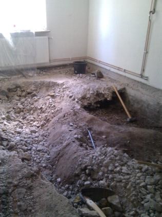

Håller på med ett projekt för att göra suterrängplanet till fullvärdig boyta. Just nu pågår bilning av betongplatta, för att sedan lägga isodrän och gjuta nytt golv med golvvärme. Man vet ju aldrig vad man hittar, men som synes på bilden har vi hittat berg.
Eftersom hela betongplattan inte är borta än vet jag inte hur mycket berg det blir, men kan redan se att det är en hel del. Ska ner drygt 30 cm från golvnivån (dvs för 20 cm isodrän + betong + övergolv. Den vita väggkanten på bilden är missvisande då tidigare ägare av huset lagt en isolerad regelkonstruktion ovanpå plattan, således är det ungefär djupet där släggan står som behövs). Rummet är 20 m2.
Vore mycket tacksam för tips om hur jag bäst får bort berget - eller tillräckligt mycket av det, i nödfall får det väl bli lite tunnare isolering på något ställe. Killarna som hjälper mig föreslår att lösa det med snigeldynamit som de har "lite erfarenhet" av, men vågar inte ens uppskatta tidsåtgången. En tanke jag har är att be en professionell sprängare/spräckare titta på det, men det kan vara klurigt hitta någon som vill komma såhär i juli.

Det finns ju kilar och slägga .
Du tar en diamant skiva till en vinkelslip kapar ett snitt i vilket du slår ner kilen OBS se till att du har skyddsutrustning och att du spräcker mot fri ände av stenen berget.
Att borra och spräcka med el går att hyra.
Snigel dynamit kräver att du vet vad du gör och blir dyrare än att anlita professionell sprängate med svartkrut

Snigeldynamit är bra till enstaka stenar eller så enligt min uppfattning. Ska man ta lite mer så drar det iväg i kostnad och arbete.
Därmed tror jag också att det är bäst med lite proffshjälp för att knacka ned det där

Tack för era kloka tankar! Då ska jag försöka få hit ett proffs som får ge ett förslag.
Tänk på att snigel är flytande, det kan finnas ett "slag" i berget som inte syns. Rinner det ner i detta lyfter hela huset....
Fördel hydrauliska spräckare alltså. Snigel kostar ca 700:- per hink ex moms och måste borras väldigt tätt. Det tar ca 24h innan effekten blir synlig, 72 innan det brinner ut. I vilket fall blir stora kostnaden borrning. Berg är väldigt dyrt....
Snigel dynamit tar för lång tid! Åk till nån uthyrningsfirma och hyr bergborrmaskin finns tryckluftsdriven och bensindriven! Är den tryckluftsdriven går det att hyra kompressor med. Sen borrar du och spräcker med spräckkilar som finns att hyra där du hyr bergborrmaskinen! Har hyrt och jobbat med dom här grejjerna vid 2 tillfällen och det funkar kanon bra!

Tack för förslagen! Bra varning att snigel kan rinna nedåt i berget, det hade jag inte tänkt på.
Under isodränen tänker jag mig bara en fiberduk; under den lite sand eller möjligen makadam för att jämna ut.
