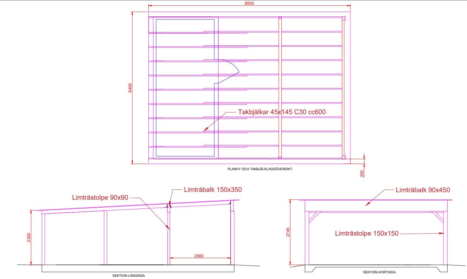

Skall fixa taket på en gammal carport. Plattan är 6 x 8.1m, carportdelen kommer vara 5.3m lång och 6m bred, pga carportens placering på tomten måste vattnet ledas bakåt och totalhöjdmått osv regleras av bygglov så det gäller att lira med de förutsättningar som finns, detta ger bla att takbeklädnad blir papptak med 3 graders lutning, underlag blir råspont, ingen isolering.
Jag har testat olika pulpettakkonstruktioner på Svensktträs hemsida, men det går inte simulera exakt den konstruktion jag behöver.
För att hålla nere totalhöjden tänker jag 45x145 C30 takbjälkar cc600 samt att dom fästes mellan limträbalkarna, se bild för förklaring.
Vidare tänkte jag man kan delvis "bära" av första limträbalken med att låta takbjälkarna från förrådsdelen löpa vidare ut från förrådsdelen och supportera takkonstruktionen / först limträbalken över själva bildelen.
Carporten kommer inte ha någon uppvärming, inga fönster eller dörrar där limträbalkarna påverkar, så viss deformering är inga större problem.
I bilden har jag angivit limträbalkar i dimensionen 150x350 respektive 90x450, men jag har även fått resultat från Svensktträ.se att 90x405 skulle räcka för bägge, stämmer detta, något som kan snabbt verfiera?
Tack på förhand!

Räknat med snözon 2 (eller bor du högt upp?) och limträkvalité GL30c, klimatklass 3, takkonstruktion 25kg/m2 + balkens egentyngd, balklängd 6,4 m och avstånd mellan limträbalkar 2,7 m.
Den inre kan gott väl vara 150x350, får den inte att hålla med 90x405. Den som är i kanten kan göras 90x350 (denna får ju bara halva lasten jmf med den inre balken). Får L/325 samt L/381 som slutlig nedböjning, vilket bör duga gott (och jämnt mellan balkarna).
Upplagstrycket mellan 90x90-pelaren och 150x350-balken blir dock väldigt högt, så där behövs någon åtgärd för att fördela trycket på en större yta - minst 140x140 behövs.

250kg/m2 för takkonstruktionen är lite i överkant, skrivfel?P patrikd84 skrev:Räknat med snözon 2 (eller bor du högt upp?) och limträkvalité GL30c, klimatklass 3, takkonstruktion 250kg/m2 + balkens egentyngd, balklängd 6,4 m och avstånd mellan limträbalkar 2,7 m.
Ja, kanske - räknade medB bossespecial skrev:
Ytpapp 0,05 kN/m2
Underlagspapp 0,02 kN/m2
Råspont 22 mm 0,11 kN/m2
Regelverk 0,045*0,145*3,9kN/m3 / 0,6 = 0,03 kN/m2
Summa: 0,21 kN/m2 = avrunda upp till 250 kg/m2
Snölasten gör bra mycket mer väsen av sig dock. (L/347 på innerbalken med 210 kg/m2)
