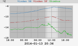

Går det, med hjälp av denna temperaturgraf och lite andra hårda värden, att räkna ut hur stor energibesparingen blev mellan en oisolerad vind (blå) och en tilläggsisolerad vind (röd).
Utetemperaturen i grönt.

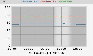

Samtidigt ökade luftfuktigheten på den tilläggsisolerade vinden:
Inte helt rättvisande bild då det är lite väl kallt ute just nu men ca +15% högre generellt. Börjar fundera på om det är risk för fuktskador (ingen ångspärr = kommer rätt mkt fukt från våningarna under).
Vindsyta ca 20kvm.
Spontat trätak med tegelpannnor (ca 40gr lutning).
Blå-vind: ca 20cm kutterspån.
Röd-vind: ca 50cm lösull.
Ingen ångspärr.
