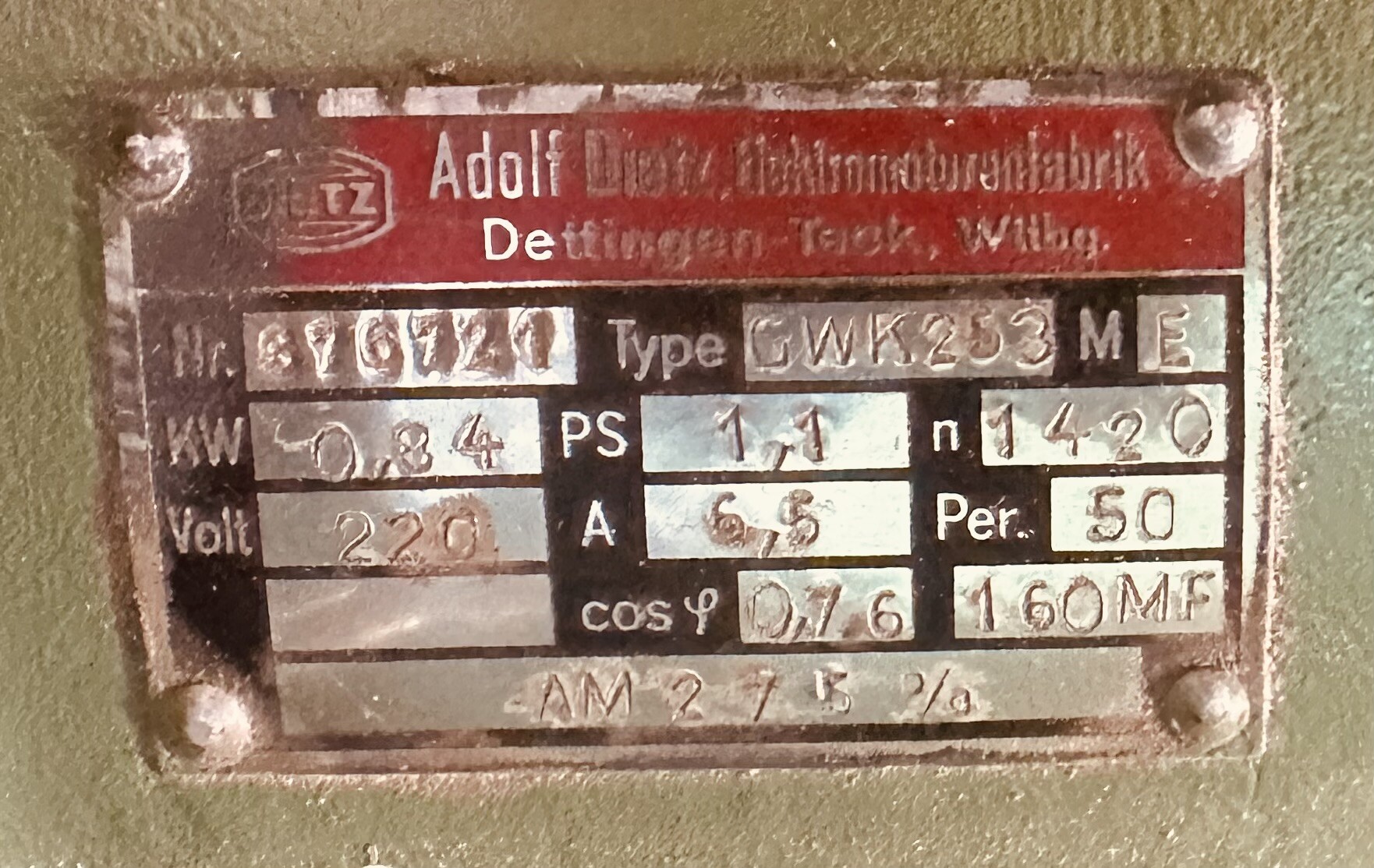

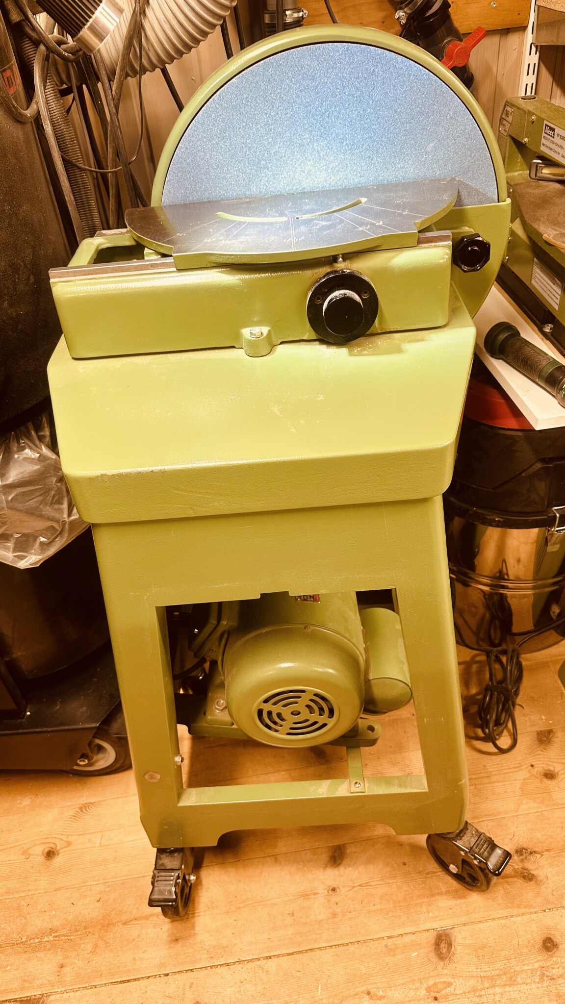

Nu har jag ett liknande enfasproblem. Köpte för några månader sedan en Ulmia tallriksslip med enfasmotor.

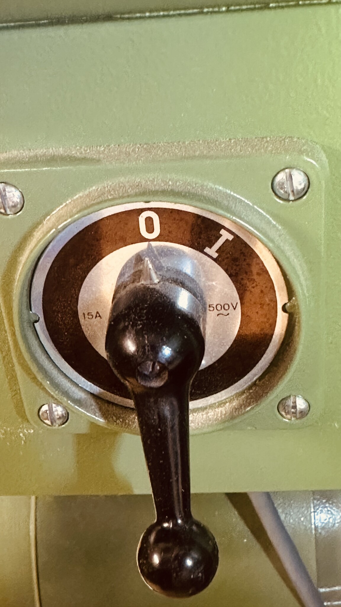

Säljaren var väldigt tydlig med att den behövde 20A säkring för att starta trots att den är märkt 15A.
Jag har fått den kopplad över 20A och den startar men vid upprepade starter blir motorn lite varm och säkringen löser.

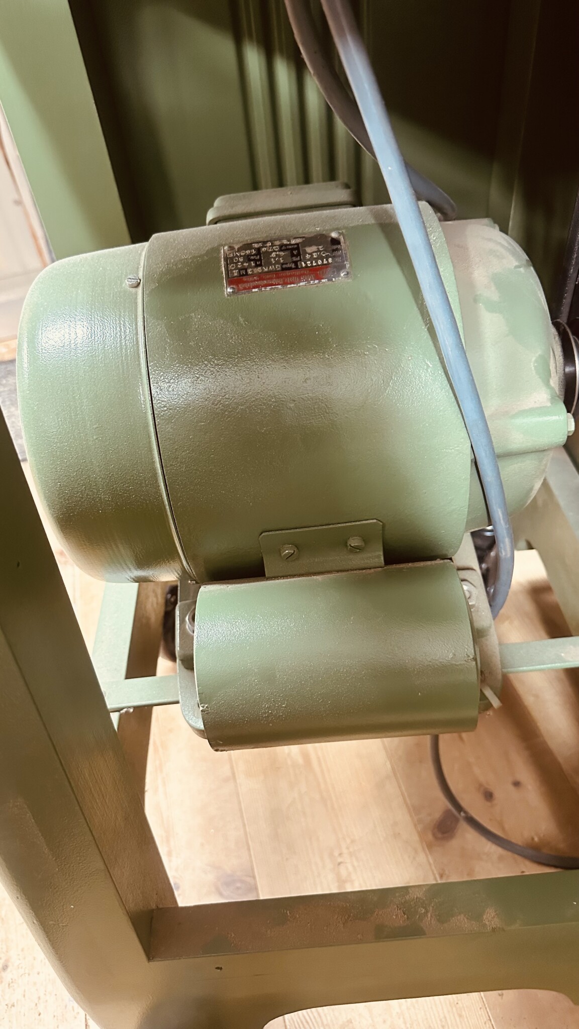

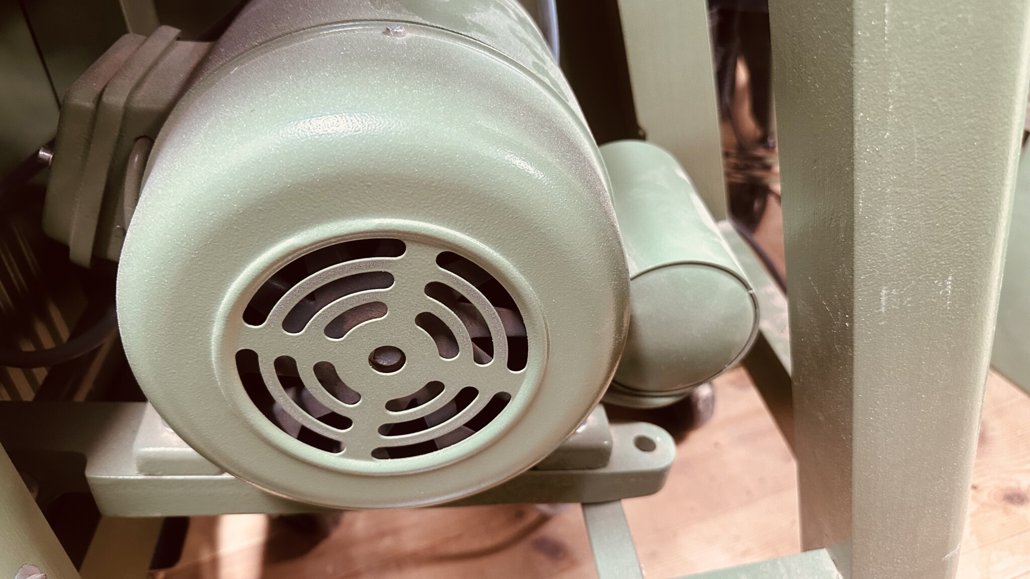

Kan problemet bero på den över 70 år gamla kondensatorburken som sitter vid motorn? Då maskinen var helrenoverad när jag köpte den så tycks kondensatormärkningen vara övermålad.
Kan man med ledning av motorskylten räkna fram vilken kondensator som passar?

Du har troligen svaret på märkskylten dvs 160 uF det är ett rimligt värde sett till övriga data där. Vi får tolka MF som mikroFarad. Inte dåligt att det finns någon funktion kvar i den gamla kondingen.
Du kan ju kolla ev märkning på kondensatorn också.

Letat febrilt på kondensatorburken efter märkning men troligtvis målades märkningen över då den renoverades.
Jag beställer en ny kondensator utifrån vad du skrivit så får vi se om det fungerar bättre.
