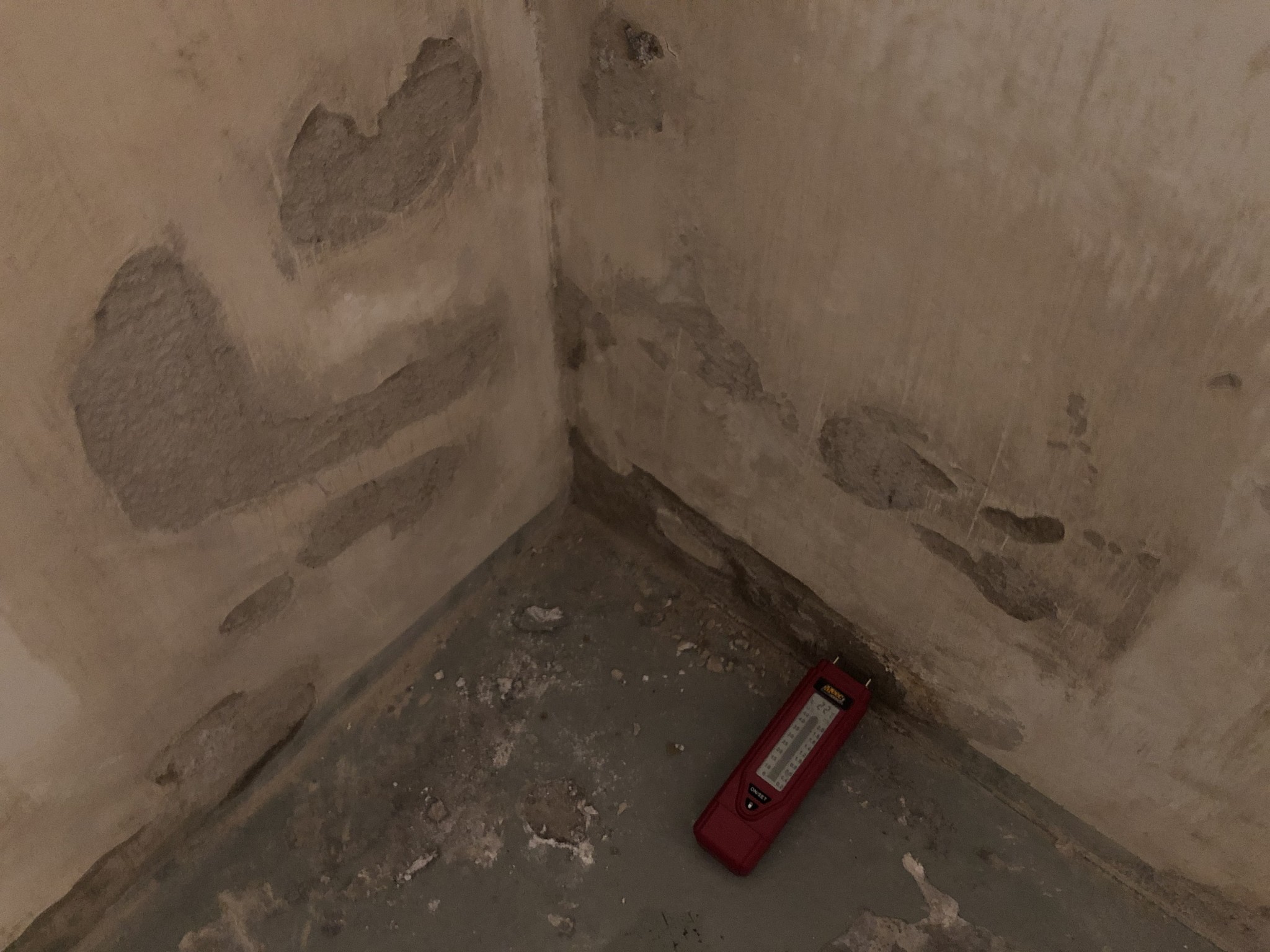

Har ett hus från 1966, suterrängkällare.
I ena hörnet i källaren, där det fortfarande är orginaldränering, har det blivit fuktgenomslag och puts har släppt.
Fuktmätaren ser ni att det är fuktigt. Nu under hösten/"vintern"så har jag märkt att nivån ökar uppåt med kanske som max 10 cm från där fuktmätaren är. Men det är uppenbart att det vattnet som står där inte rinner undan och således fungerar ej dränering där.
När vi köpte huset gjorde vi fuktmätning och fick då reda på att det var problem just här. Vi har dragit om dagvattnet lokalt vid hörnet och satt muff mot gamla betongrör.
Efter detta har det blivit bättre, men inte såpass bra att man kan sätta ny puts och måla.
Med tanke på att det ändå är så liten yta som är problematiskt känns det sådär kul att lägga typ 100k för att dränera hela sidan. Finns det något annat sätt? Har funderat på att försöka gräva upp den gamla dräneringen av tegel och försöka blåsa rent den.
Och ja, det är jag som försökt putsa med c-bruk där det släppt. Uppenbarligen fel bruk, någon som vet vad för bruk som kan ha använts? Väldigt slätt och fint jämfört med c-bruk.
