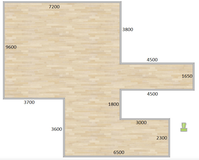

Iaf, jag vet att var 10e meter så skall en skarv läggas för expandering/krympning av golv. Det jag funderar på är om det är 10x10 meter man räknar, eller på diagonalen?
Bifogar en brutalt grov ritning, men med korrekta mått så att ni ser hur det är tänkt.
Ritning över ett rum med parkettgolv, måttangivelser och markerad tv-vägg, planer för expansionsskarvar.

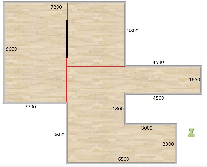

Så här ser ytan ut idag, och nedan är tv-vägg inritad i tjock svart. Och hur jag tänkt mig att man kanske kan lägga t-lister i golvet för låta det svälla/krympa om det behövs (längsta diagonala måttet är ca 15 meter)
Grovrissig ritning av ett golvprojekt med mått, föreslagna skarvar och inritad TV-vägg.
Lägg utan lister. Om det mot förmodan i framtiden blir problem, såga upp och lägg i list.
Är väl risk att de spricker på fel ställe och jag får mig en jävla massa golv o lägga om för o fixa skadan och sen får lägga in skarv där det "ska" vara?
Jag tror de går, hade minst 25 meter stor yta med golv i förra kåken mätt på diagonalen, men farsgubben är sjukt envis ^^

Skulle ha verkligen försökt lägga utan skarv. Det är många som lägger betydligt större ytor utan lister.

Kährs 15 mm är max golvbredd 25 m. Och det är du ju inte nära.
Ser att jag angett fel mått på vänstra väggen, den är 6000+3600.
Hittade tillslut mått från tarkett på max golvyta, och det är 10x10 meter, så ska väl funka då får man anse. Med hallen som lätt avvikande.
Är det alltså i läggningsinstruktionen för just ditt golv?
För det går ju inte att titta i instruktionen för ett annat golv.
De större tillverkarna som Kährs och Tarkett har kundtjänst som man kan kontakta för att få uppgifter om skarvar, fritt avstånd vid väggar etc. som gäller just den golvsort, golvform och storlek som man själv har.

Ja, det gällde hela tarkett soundlogic longboardsortiment
BirgitS
Bra, om jag förstod det rätt har Soundlogic akustikbaksida och då står det så här i instruktionen:
På laminatgolv med akustikbak-sida skall du INTE använda foam eller kombinerad ång-spärr utan endast ångspärr.
