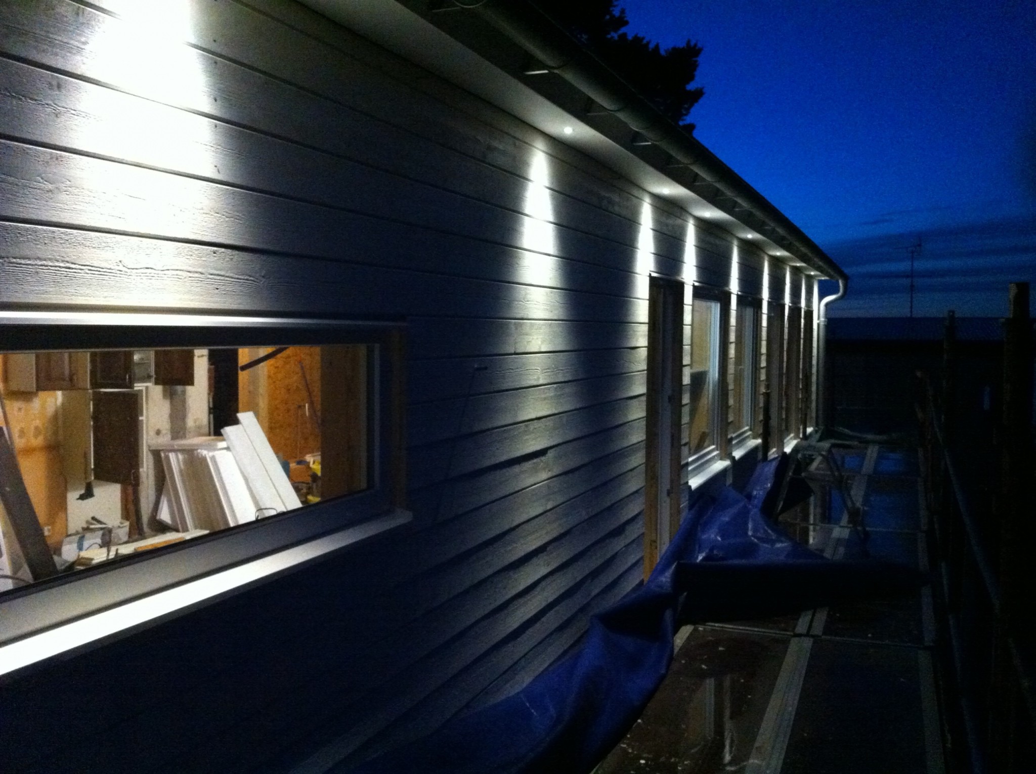

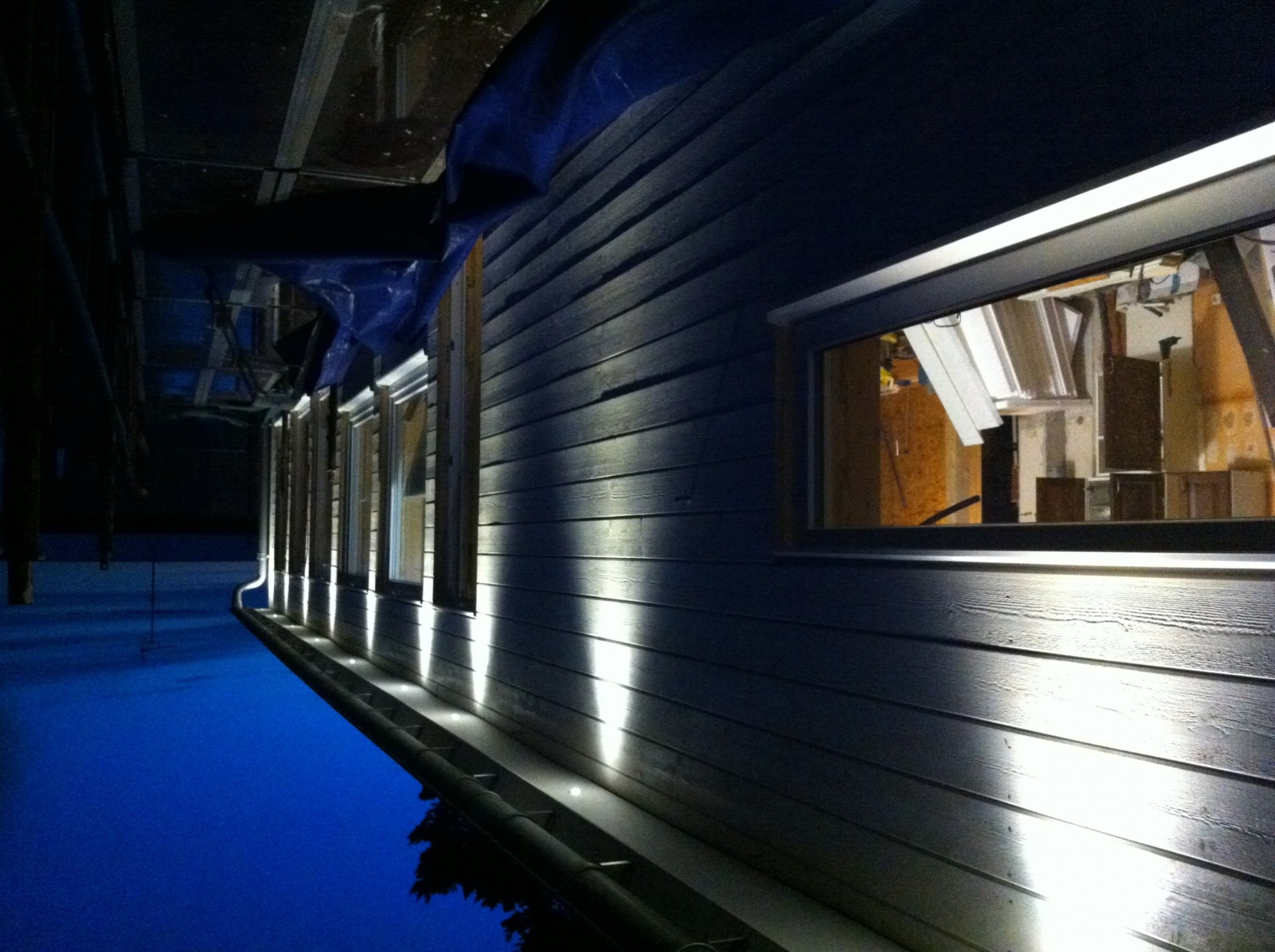

Har dessa spottar 30 eller 45 grader, minns inte säkert.. Grymt fina med CREE-dioder, nu dessutom till kampanjpris. Lyser upp marken nedanför trots att det är 6m ner. För de pengarna hade jag aldrig orkat beställa från Kina. Har dom även på toaletten.
http://www.elbutik.se/product.html/led-downlight-rund-stallbar?category_id=15227
Denna bild är tagen från ställningen vi hade vid fasadbytet, ska kolla om jag har nån bättre bild.
Vi bjuder även på samma bild, fast upp och ner...
Fattar inte varför den bilden är med. Syns inte när man skriver inlägget...

Det tror jag inte. De sitter ju skyddade från all form av väta. Har svårt att se att man skulle behöva ip44 eller högre i takfot.
Jag har Malmbergs MD-99 i takfoten, lyser riktigt bra.
