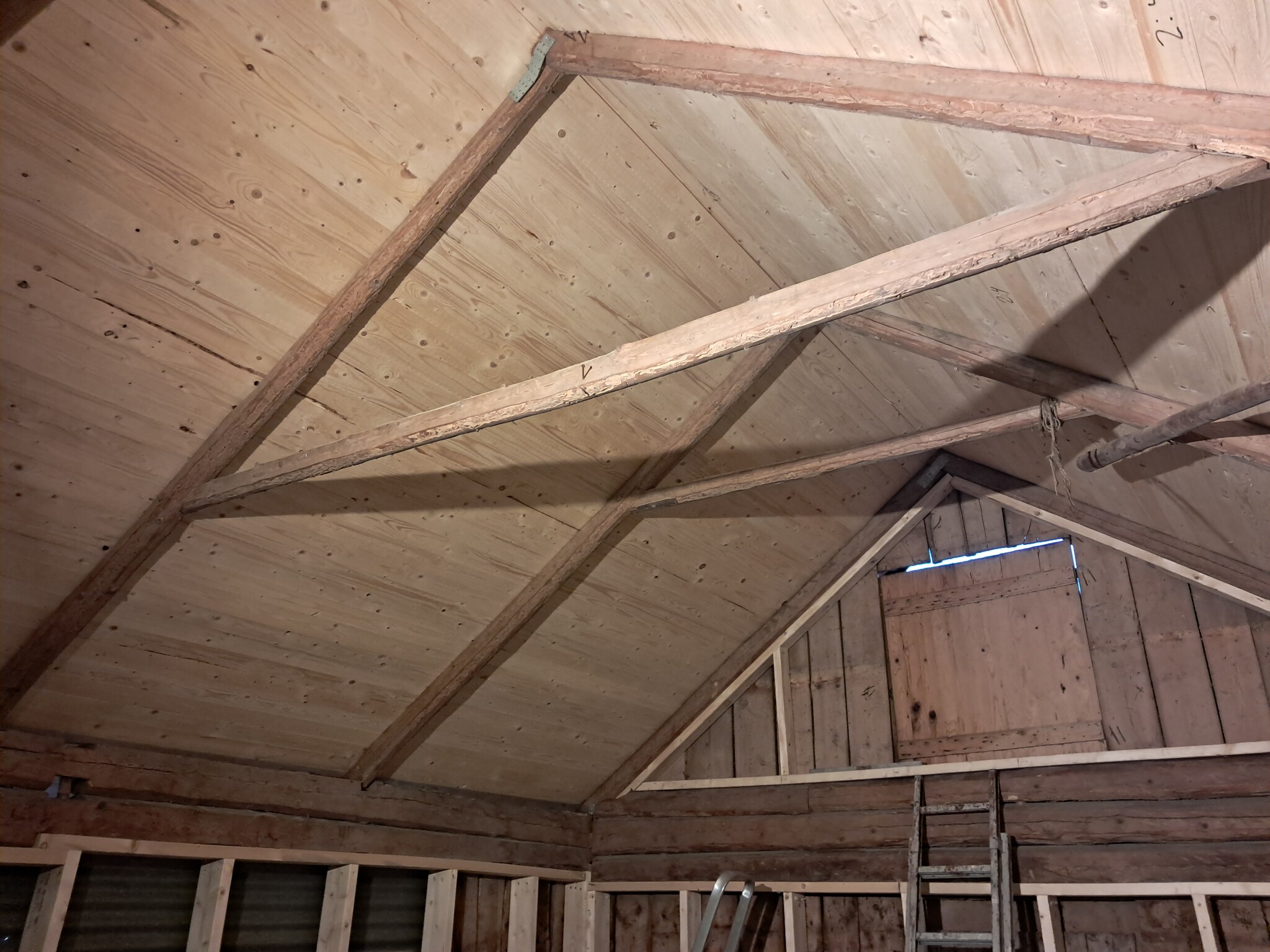

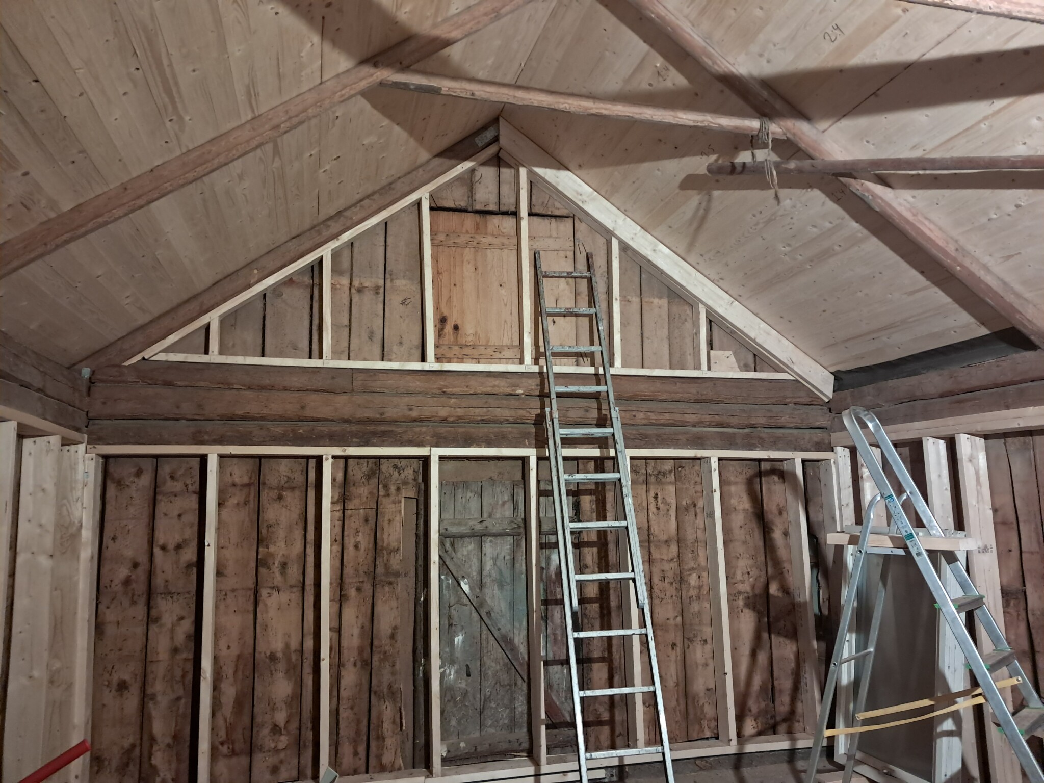

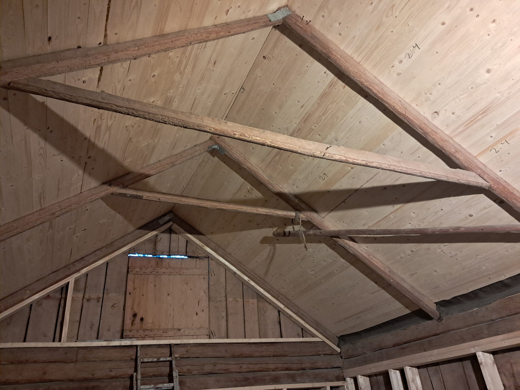

Jag håller på med en ombyggnation av en mindre lada som står på våran tomt. Det är lite av ett drömprojekt då jag ska bygga en musikstudio. Jag har nu några frågor angående takstolarn som jag hoppas någon här i forumet kan svara på.
MIN FRÅGA:
Behöver jag förstärka takstolarna på något vis för att klara av tyngden av ett innertak? Isåfall hur förstärker man dom på bästa sätt?
Innertaket är tänkt att vara 25mm luftspalt, 145mm isolering, ångspärr, 45x45mm reglar(glespanel) med 45mm isolering emellan, osb-skiva, gipsskiva. Jag behöver också sätta dit en 45x145mm regel på alla takstolars högben för att få plats med isolering.
FAKTA OM TAKET OCH TAKSTOLARNA:
* Takets Lutning är 36 grader
* Yttertaket består av råspont, papp, läkt och korrugerad plåt.
* Takstolarna har en spännvidd på ca 4.5m
* Takstolarna sitter på ett varierande cc-mått från 1.2m-1.8m
* Takstolarna består av lite varierande dimension. Den minsta dimensionen är dom som syns på bilderna.
* Takstolarna är runt 100år gamla
* Snözon 3

Tänk på att ett innertak gärna får saker på sig, de kan vara lite magnetiska…
Först lägger du lite kablar för din studio. Sedan en låda med lite saker som stod i vägen.
Strax lägger du ut några brädor för att komma åt lite enklare.
Sedan byter huset ägare och nästa person ställer upp sina boklådor efter flytten och hänger upp en boxningssäck i taket.
Så, ja. Stärk upp dem.
Nu när du ser hela taket/takstolarna så har du ett helt annat konsekvenstänk än vad du kommer att ha när de är inbyggda.
Det är ju rätt lätt att göra nu innan innertaket kommer på plats och borde inte fördyra eller fördröja ditt drömprojekt nämnvärt.
Dessutom kan du ju då tryggt hänga upp saker i taket i studion. Oavsett om det är ljudbafflar, stativ eller hängmattor.

Det lutar starkt åt att jag förstärker takstolarn. Jag tänker att man kunde kanske sätta regel på varje sida av högbenen med två hanbjälkar emellan samt stag. Så det blir som en fackverkstakstol (se bild.) Vad tror du om det?AXS skrev:
Ja det är sant. Det kommer kännas tryggare om jag förstärker takstolarna👍Dowser4711 skrev:
