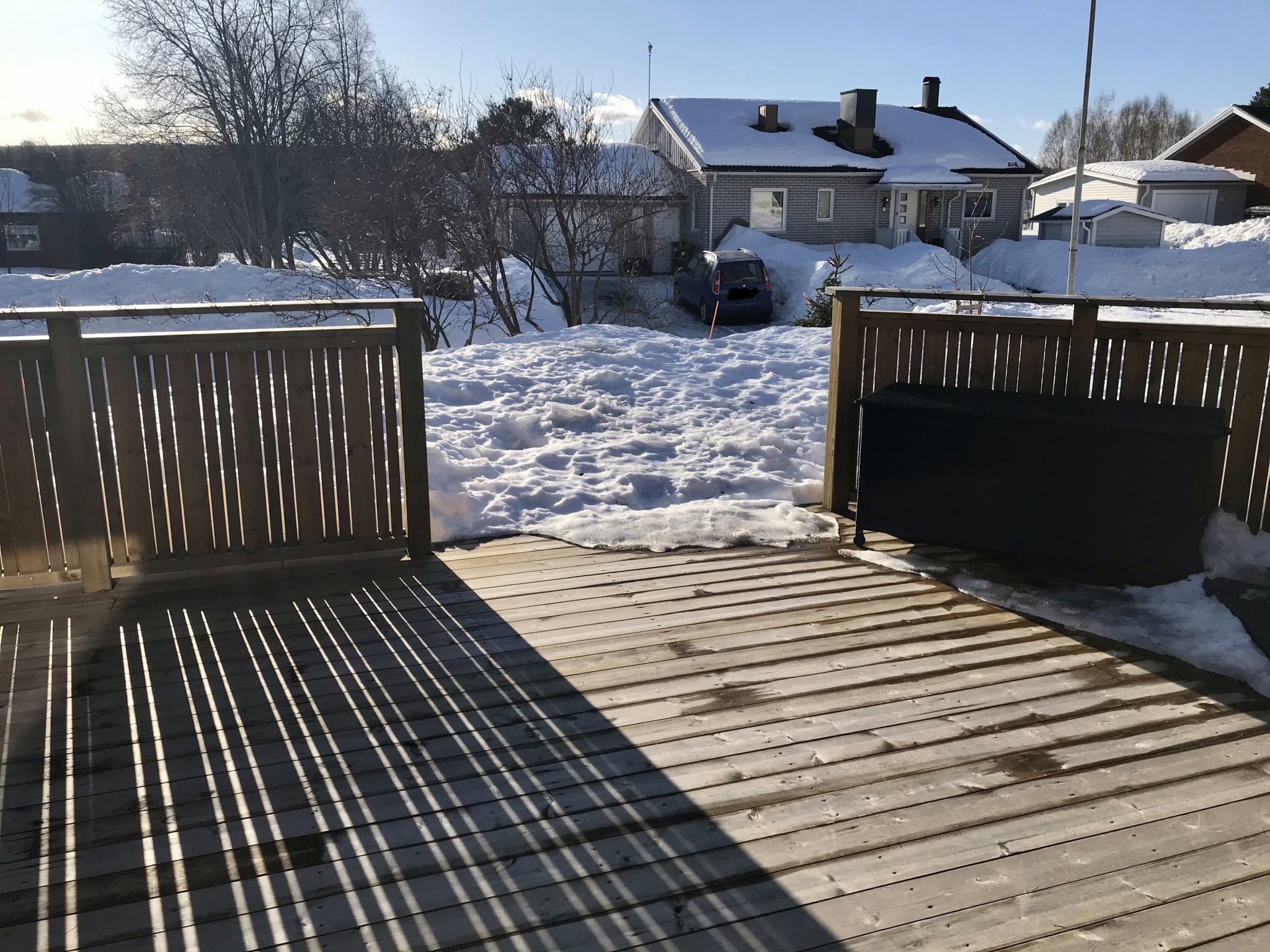

I somras byggde jag en stor härlig altan som står lite upphöjd. (Edit: syns ej på bilden för det är 1,5 meter snö framför :))
Vi har ett barn som kommer lära sig gå vilken dag som helst så jag tänkte bygga någon form av grind så att hon inte trillar ner.
Öppningen är inte fullt 2 meter bred.
Jag tänker kanske att man bygger en skjutanordning som man kan slajda in från vänster.
Någon händig typ som kan tipsa om konstruktion, dimension på virke och saker jag bör tänka på? Visa bilaga 491571
För att få en skjutgrind stabil och lättmanövrerad på den bredden så krävs det rejäla doningar med en stålkonstruktion.

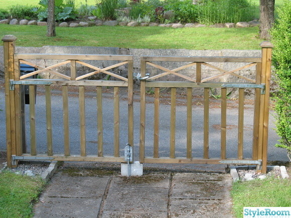

Det jag kan tänka mig är två vanliga gånggrindar som du sätter fjäderbelastade hjul under för mer stabilitet.
Två trägrindar med diagonala kryssdetaljer monterade på betonggrund med fjäderbelastade hjul för stabilitet.

Jag är väl inte superhändig, men kan tänka mig en skjutgrind som går på rullar.
Dvs ett par rullar, två i bredd, i framkant av grinden (till höger på bilden) som löper på altangolvet,
och en eller två rullar i en skena, upphängd under räckets överliggare, som bär upp den vänstra, bakersta änden av grinden.
Så borde det väl bli tillräckligt stabilt?
Det var något sånt jag tänkte mig. Oavsett konstruktion så tror jag att rullar mot altangolvet är bra för att lasta av resten av konstruktionen lite.
Fördelen om man har en skjutgrind (med hjul som rullar på altangolvet) mot ett par grindar med extra hjul är att rull märkerna i altanen efter hjulen går längsmed istället för kvarts/halvcirklar in på altnen.

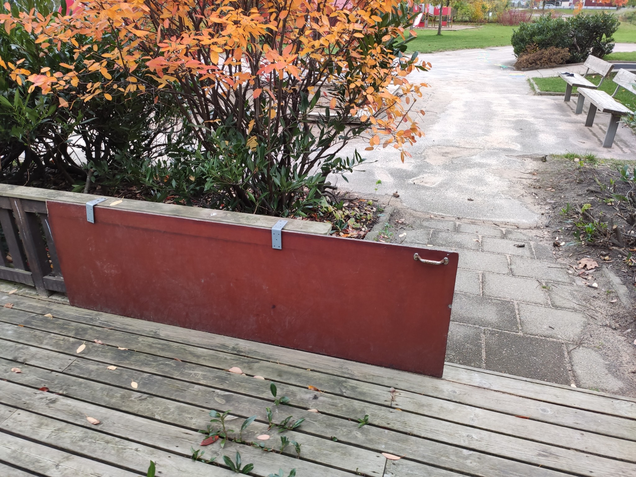

Så här har de löst det på en närliggande förskola, väldigt rudimentär lösning..
  • Enkel trägrind på förskoletäcket som hindrar barn från att gå nerför trappan.
