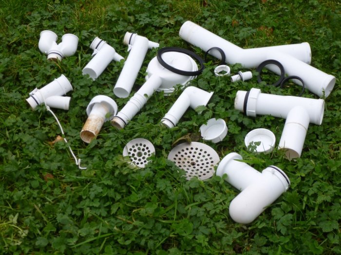

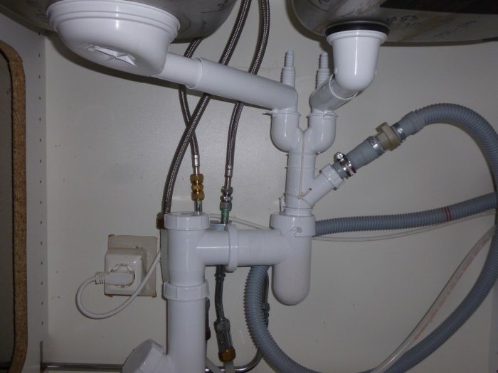

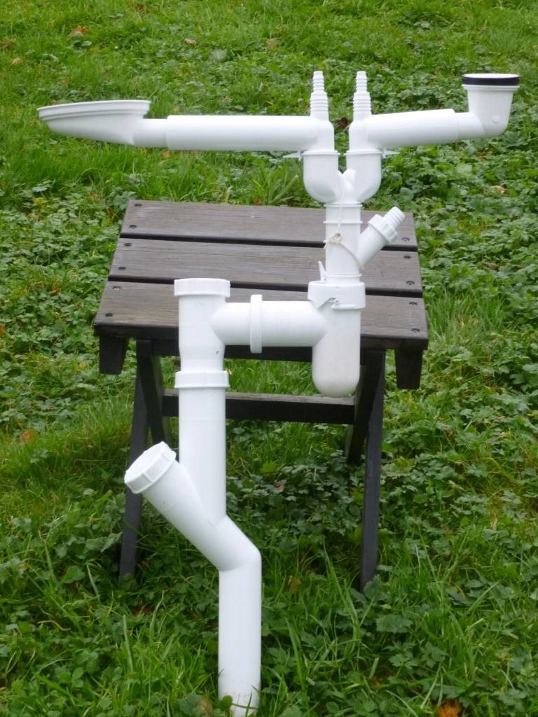

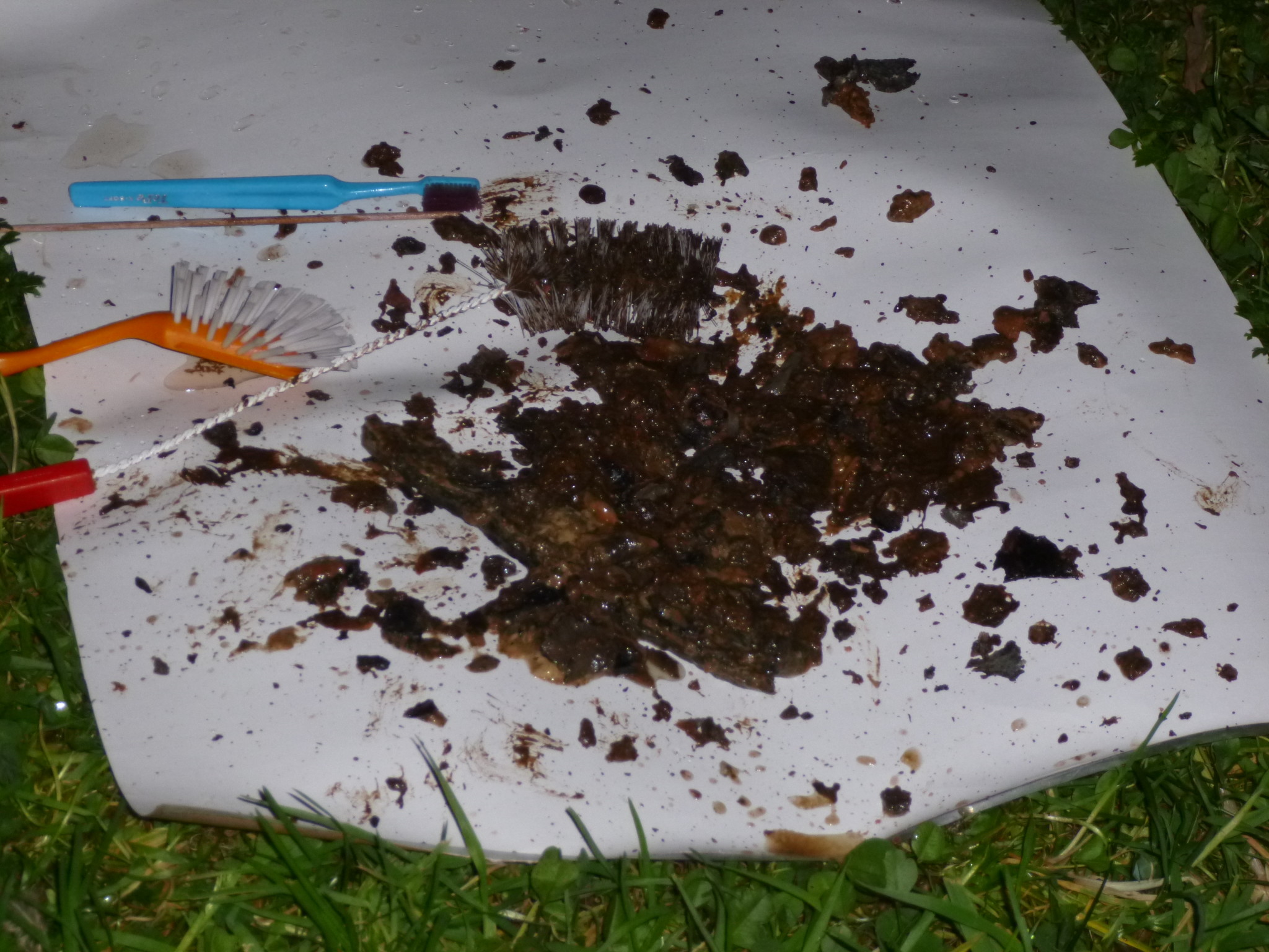

Så här såg det ut efter cirka 6 år:
Bild på vit VVS-installation under diskbänk, visande rör, avlopp och anslutningar efter 6 år.
Vit konstruktion av PVC-rör placerad på en brun trädgårdsbänk mot en grön gräsplätt.
Samling av vita VVS-delar och rördelar utspridda på grön gräsmatta, tecken på åldring och användning.
Ett resultat efter sex år, visande en ansamling av spill på ett vitt ark med en tandborste och diskborste.

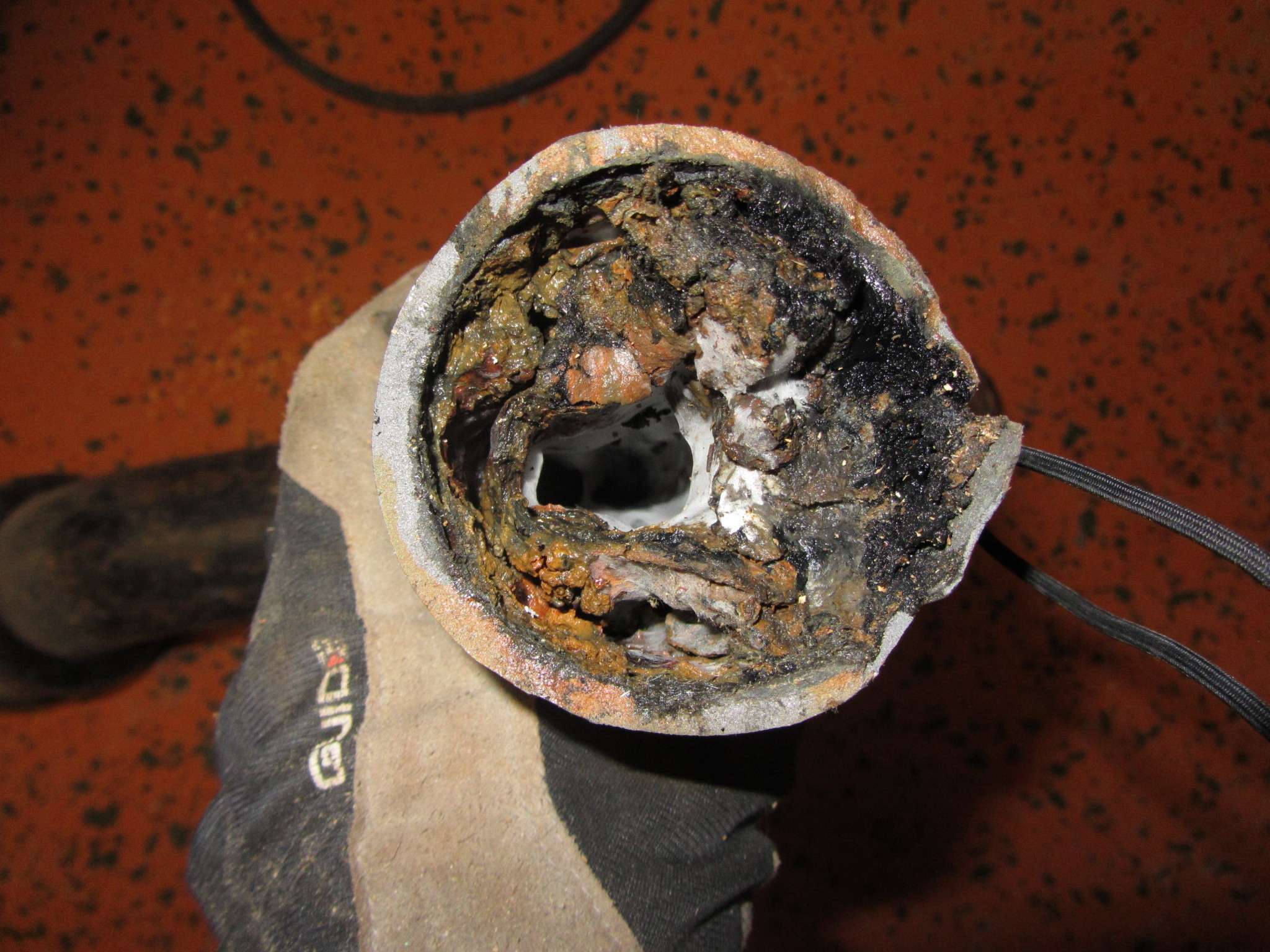

Som jämförelse visar jag vårt köksavlopp som jag rev i samband med att det rostade hål i gjutjärnet. Det är ett tretumsrör men man får knappt in en tumme i hålet :)

  • Wow
