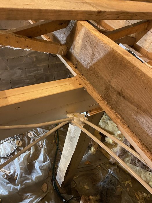

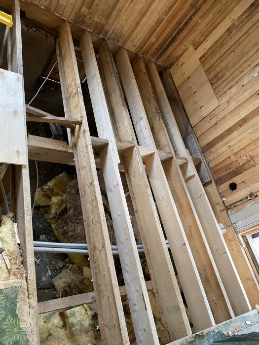

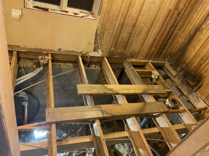

Hejsan, håller på att riva ut mitt badrum, tänkte byta till vattenburen golvvärme när jag ändå håller på.
Så funderar lite på isolering och även regling i våtrum.....
Såhär ser det ut i dagsläget:
Har rivit ut det mesta idag och läst mig fram till att man ska ha minst 25 cm isolering vid torpargrund enligt någon branschpraxis.
Var iväg och köpte lite reglar på eftermiddagen som jag tänkte jag skulle skruva underifrån på befintligt bjälklag, sedan smälla på formplyfa i botten. (tips från kollega som vart snickare i 10++ år) är det ett bra råd?
Då kommer jag upp i 31.5 cm
Tanken är sedan att köra med frigolit cirka 20 cm och toppa med cirka 11 cm eps-betong.
Betongen tror jag stabiliserar konstruktionen då jag inte har cc 30????
För något år sedan var jag tvungen att pressa upp taket så då byggde jag en ny bärlina i torpargrunden som också löper under badrummet. Denna bör också stabilisera? (220x2 bultad spikad limmad)
Tror ni ändå jag behöver regla cc 30?
formplyfa i torpargrund är ingen fara enligt kollegan??
Tacksam för respons!

Utrymmet kommer bli cirka 15 kvm kombinerad tvättstuga/ dusch/wc

Ska du ha frigoliten under bjälklaget?
Och eps ovanpå det?

Inte enklare och regla cc 300 än att gjuta? Bara att lägga en regel emellan de befintliga reglarna.

Jag svarar nu på bägge ovanstående.
MÅSTE jag ha spånskivor? Tänkte EPSen stabiliserade i sidled? och formplyfan stabiliserade i botten?
Även öppen för att kortla en hel del till!
Tänkte lägga slingorna direkt över och sedan får kakelkillen flyta igen det?
Vill inte upp alldeles för mycket i höjd, därför jag tänkte gjuta.
Tror även det kan vara lite kämpigt att få i nya reglar när man pressat upp nya bärlinan med x antal ton?

Åker och handlar lite fler reglar imorgon då och försöker stoppa ner, men kan ju inte behöva spån om jag gjuter???

Vet inte men känns som det blir mycket stabilare??

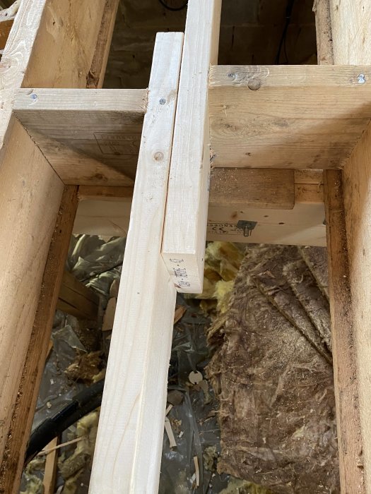

Blir det säkert!
Har börjat regla nu men var svårt att få ner reglarna i fullängd.
Försökte i många olika vinklar att trixa ner den men fick ge upp och överlappa istället.
