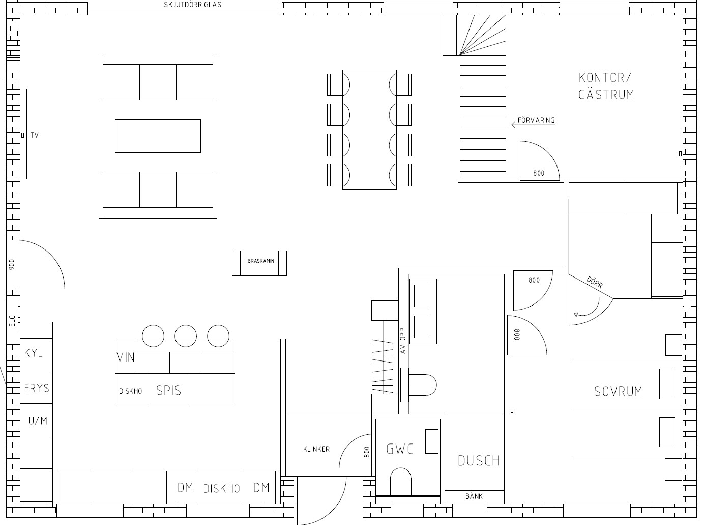

Jag håller på med en totalrenovering och har chansen att välja både ändra placering och om dörrarna ska vara inåt- eller utåtgående.
Jag skulle verkligen uppskatta om ni kan kika på ritningen och dela era tankar om hur ni hade löst de 3 dörrarna till sovrummet, badrummet och walk-in-garderoben. Vad fungerar bäst enligt er erfarenhet?

Skjutdörr till sovrummet och badrummet?

Jag har bara skjutdörrar i mitt hus bortsett från toa och badrum (vilket rekommenderades av arkitekten).
Skjutdörrar sparar mycket golvyta och i många fall står dörrarna ändå öppna.

Låt dörren till klädkammaren gå inåt i klädkammaren för att få lite mindre dörrproblem.
Jag tror det blir ändå sämre att hänga om de andra två dörrarna. Kanske bättre om man flyttar badrumsdörren lite neråt.

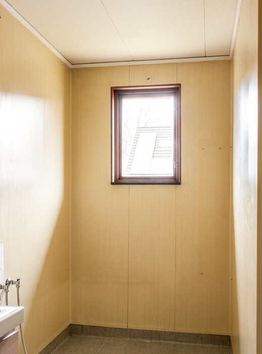

Jag tror att det står i branschreglerna att det inte får finnas fönster i duschen.

Jag föredrar inte skjutdörrar eftersom jag tycker att vanliga dörrar är mycket lättare att öppna.
Men för att lösa dörrproblemet kommer jag dock att använda en skjutdörr till badrummet.
När det gäller garderobsdörren är jag fortfarande osäker. Jag vill inte att den ska öppnas inåt eftersom utrymmet redan är begränsat, och en inåtgående dörr skulle ta upp för mycket plats. Eftersom man ändå aldrig skulle gå in och stänga dörren efter sig, skulle jag istället föredra att den öppnas utåt.
helt klart lite knepigt med 3 dörrar så nära. skjutdörrar har helt klart en del plus och en del minus. de låter även mer när man öppnar, iallafall en del konstruktioner, så beror kanske lite på livssituationen med. smyger en upp 5.30 och den andra vill sova ett par timmar till?
hur ofta har ni gäster eller barn som är uppe innen eller efter er. annars kan man ju fundera på skjutdörr även till sovrummet.
ska du ens ha dörr in till den lilla walk in closet så borde den hängas på höger sida och öppnas utåt istället. då kan du lämna dörren helt öppen när man springer ut o in utan att den är i vägen.
samma tanke med dörren till badrummet, nu måste man runda den för att komma in när den är öppen. med den planlösningen hade jag nog öppnat den inåt till höger. känns som det är mycket golvyta i badrummet, mer än i sovrummet.
badrummet, ang fönster o dusch håller jag med om. jag hade nog hellre haft en WC där, handfaten flyttar du ner, till där WC var och dusch blir i övre vänstra hörnet. men beror såklart på behov och hur allt ser ut idag.

Skulle det vara möjligt att vända håll på dörren till sovrummet så den går utåt och hänga om gångjärnen på andra sidan? Jag vet att det vanliga är att sovrumsdörrar går inåt….
Jag har funderat på det också, men det skulle kännas märkligt eftersom gästrummet öppnas inåt. Därför vill jag hålla det enhetligt på båda sidor av korridoren.
Jag tänker också på att jag vill ha möjlighet för att sätta upp en tavla och belysning på väggen i korridoren, så om dörren öppnas utåt vill jag undvika risken att den slår i.

Smart tänkt med garderobsdörren, helt rätt! Den bör öppnas utåt med gångjärn på höger sida, eftersom man troligtvis kommer röra sig mycket mellan garderoben och badrummet.
När det gäller badrumsdörren är det nog bäst att öppna den inåt, men av säkerhetsskäl är det vanligt att ha dörren utåt. Detta eftersom många olyckor traditionellt sker i badrum, och en utåtgående dörr gör det enklare att få access vid behov. Därför har vi valt att ha det såhär, men man kanske inte måste gå efter det?
Vi har testat alla möjliga lösningar, för jag ville inte ha duschen vid fönstret, men för att få plats med både en stort dusch och dubbelhandfat, access via sovrum men inte där TV ska sitta, samtidigt som vi uppfyller kraven enligt PBL, finns det tyvärr inga andra alternativ.
Jag har lagt till en bänk i duschen för att skapa mer avstånd till fönstret. Dessutom kan jag sätta in en vattentät rullgardin som används när man duschar, om det skulle visa sig att vatten stänker på fönstret.
