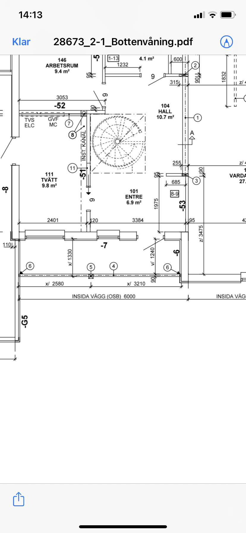

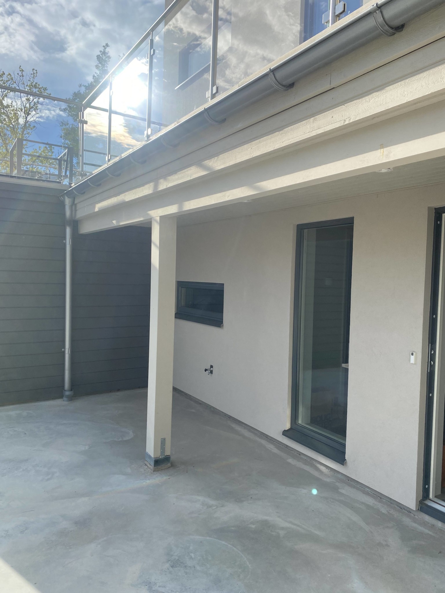

Hej. Vi behöver hjälp då vi nu har en limträbalk (detalj 4)som får stöd av en stolpe. Vi undrar hur vi kan förstärka/ändra limträbalken eller byta till stålbalk för att slippa ha stolpen på mitten.
Limträbalken bär upp en gång till vår terass.
Vore kanon om någon kunde hjälpa oss med detta snarast :)
Arkitektritning av bottenvåning med markerad limträbalk och stödstolpe.

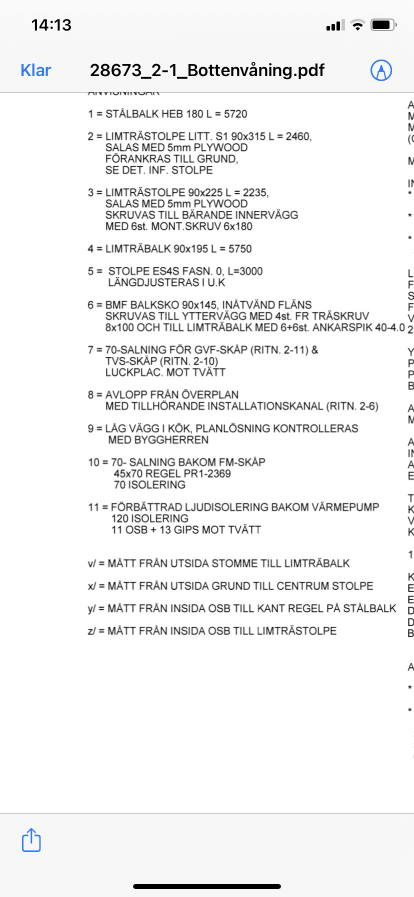

Skärmdump av en PDF med tekniska specifikationer för byggnadsstommar, inklusive mått för limträbalk och stolpar.
  • Limträbalk som bär upp en terrass med en vit stolpe i mitten för stöd mot betonggolv, nära en modern byggnad.
Du kan byta till en 115x315 mm limträbalk (flera dimensioner är tänkbara) eller en HEA 160 stålbalk.
Tackar. Dum fråga kanske,men det går inte förstärka befintlig limträbalk genom att skruva en annan på insidan? 315mm limträ bygger rätt mycket nedåt så det blir gränsfall att man kan gå under den.
Du kan välja 165x270 i stället för 115x315. Utan pelare kan du inte komma under 270 mm höjd. För att förstärka räcker det inte med att skruva, du måste limma också. I det här fallet är det inte realistiskt.
Tack för hjälpen :)
