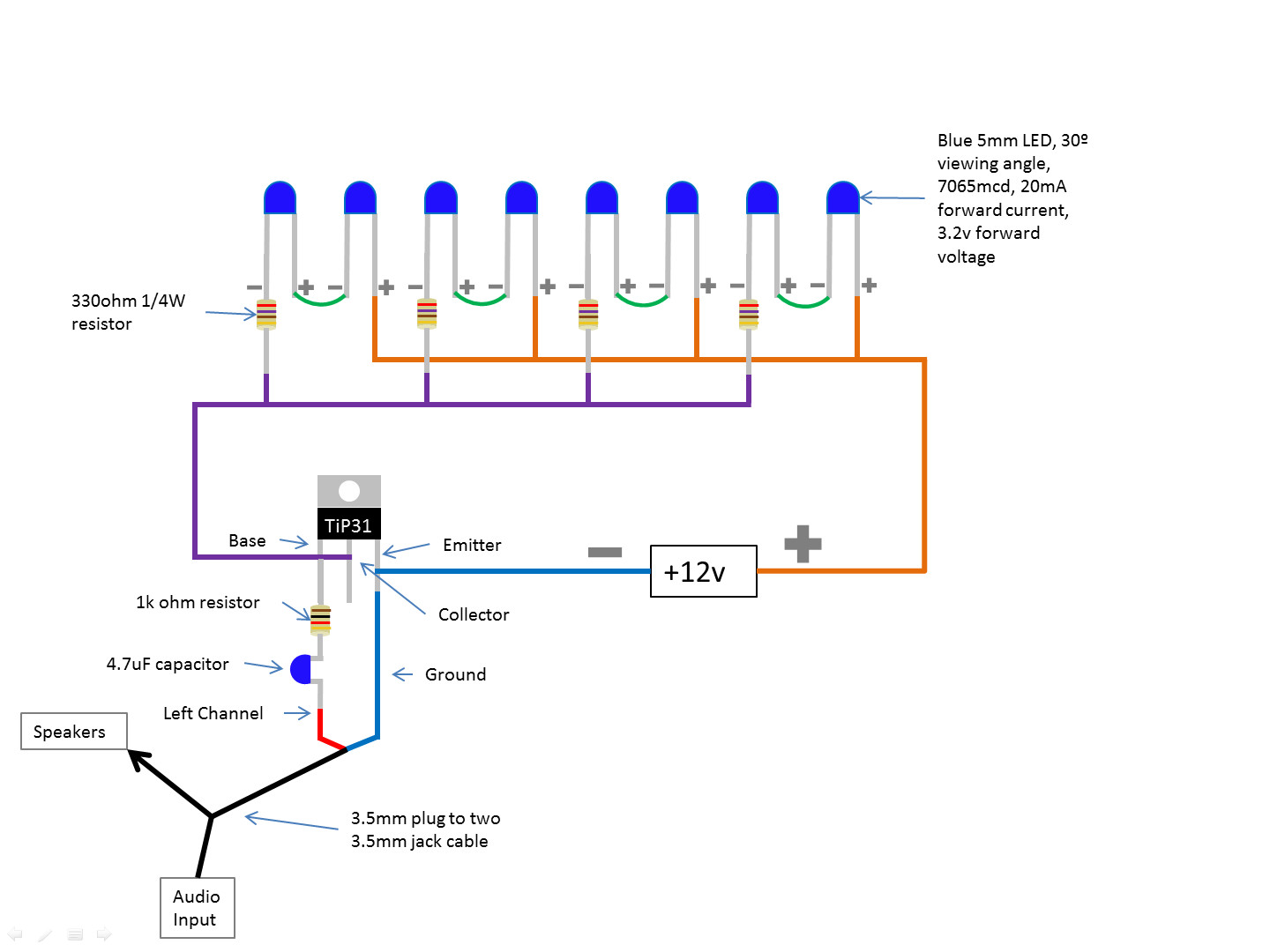

Finns det någon elektronikaffär i Örebro så är det väl bara att knata dit och köpa transistorn.

Men att mata en darlington via en kondensator är väl inte optimalt? Det går ju för korta pulser, men inte för långa, då kondingen laddat klart. Du får kolla tidskonstanterna för RC- nätet. Vad laddar ur kondingen? Annars är det väl en FET, som borde fungera bättre?
Här är datablad på transistorn. Det som du bör titta på om du vill få samma egenskaper i tillämpningen är förstärkningen och spänningsfallet bas - emitter. Och givetvis att det är en NPN-transistor.

Schemat gör mig fundersam. Vet du att den fungerar? Jag förstår inte riktigt vad som laddar ur kondensatorn.

Det finns transistorer som har ett inbyggt pulldown-motstånd på basen. Om transistorn har det så håller jag med. Men normalt sett kan väl inte strömmen gå från emitter till bas i en NPN-transistor? Och jag hittar inte i databladet att den aktuella transistorn har detta.Mikael_L skrev:

Min elektronikkunskap säger att det där kommer inte att fungera. Kondensatorn kanske kan laddas om för vid någonstans minus 5 volt på basen får man zenereffekt på bas emitter övergången, men då får man spela VÄLDIGT högt för att få till fem volt i topparna.
Till trådstartaren, leta efter ett bättre schema, du kommer att bara bli besviken på den ”kopplingen”

Alltså, jag fattar nöjet med att bygga något själv men om du bara vill ha en lampa som blinkar i takt med musiken är det nog lättare att köpa en färdig produkt. Särskilt som du verkar ha en del uppförsbacke vad gäller ellära och elektronik.
