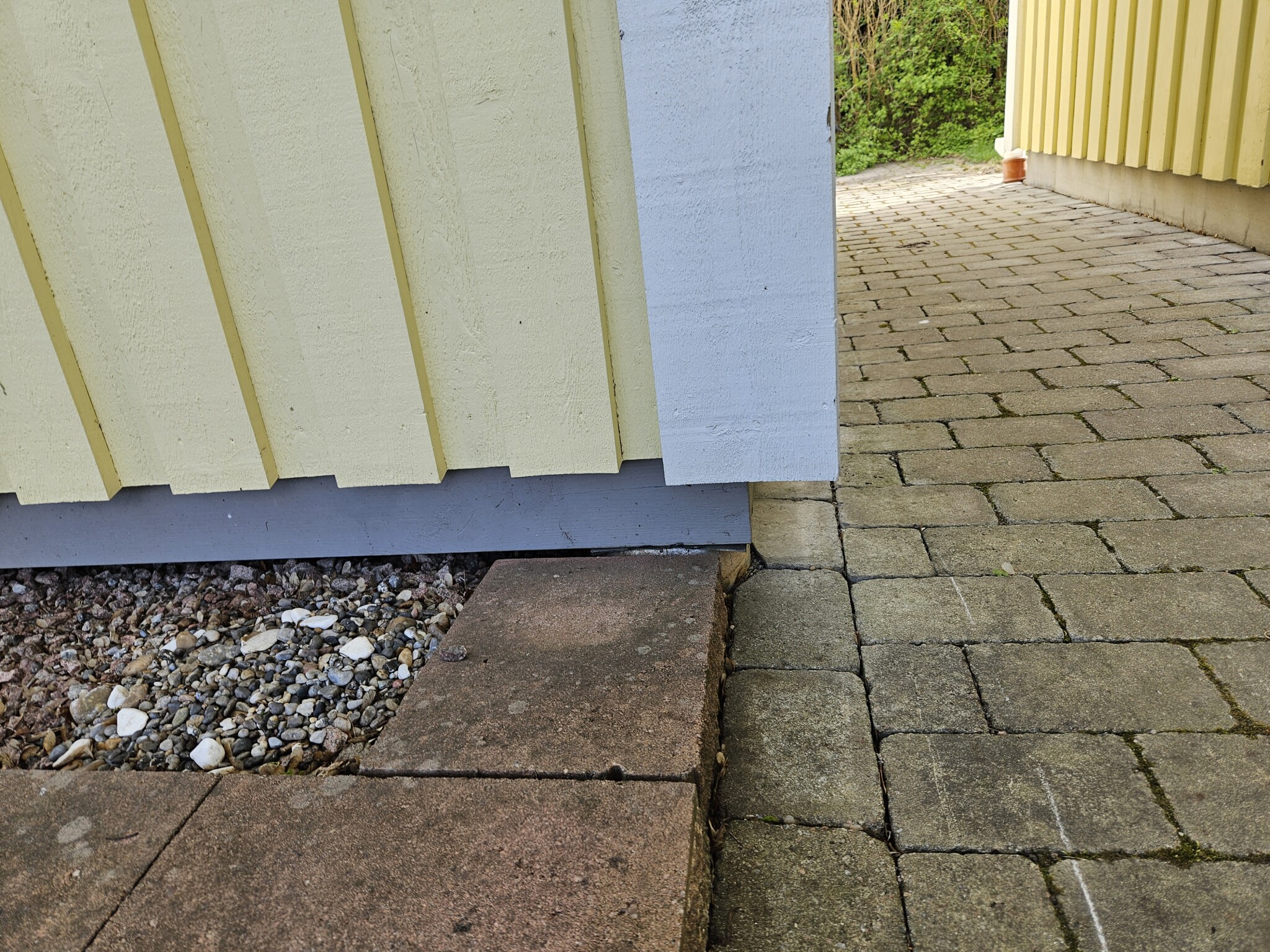

Snart dags att fixa bjälklaget till nya snickeriet och plötsligt inser jag att jag är vilse. I instruktionerna jag fått står inget mer om bjälklaget än hur det ska kapas, skruvas, fästas och liknande. Inte ett ord om eventuell ytbehandling. Resten av bygget kommer antingen målat eller med instruktion om hur det ska behandlas.
Trähus på plintar där träfasaden inte täcker hela bjälklaget, utan lämnar kanske 15 cm synligt som både kan, och lär bli, utsatt för vädrets destruktivitet. Lämna obehandlat, bygga egen ugn och tryckimpregnera med kreosot, eller kanske något däremellan?

Jag vet att det är en dålig design och det är delvis mitt eget fel. Det är ett tillval att få panelen att täcka bjälklaget och jag märke inte det förrän det var försent.
Bjälklaget kommer vara minst 25 cm ovanför väldränerad mark.
Var tror expertisen om bryggsmörja/roslagsmahogny som alternativ till linolja? Jag vet att den skyddar bra, luktar gott och finns med pigmentering som skulle göra att bjälklaget inte syns lika mycket. Fast om det är bättre eller sämre än ren linolja har jag ingen aning om.

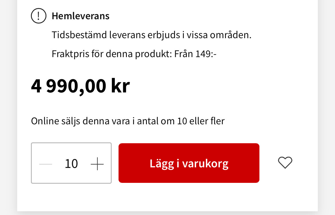

Apropå vad som är dyrt så har den här skivan en siffra mindre i priset på googles förhandstitt, än på Bauhaus sida. Svårsåld tror jag:

När jag lösvirkesbyggde friggeboden så valde jag synligt bjälklag för att bättre matcha kantbalken på huset. Jag grundade och målade med fasadfärg 2 ggr med en kulör som skulle likna kantbalkens färg.
Detta var 2006 och jag har ännu inte behövt måla om sedan dess. Ett alternativ att fundera på.
