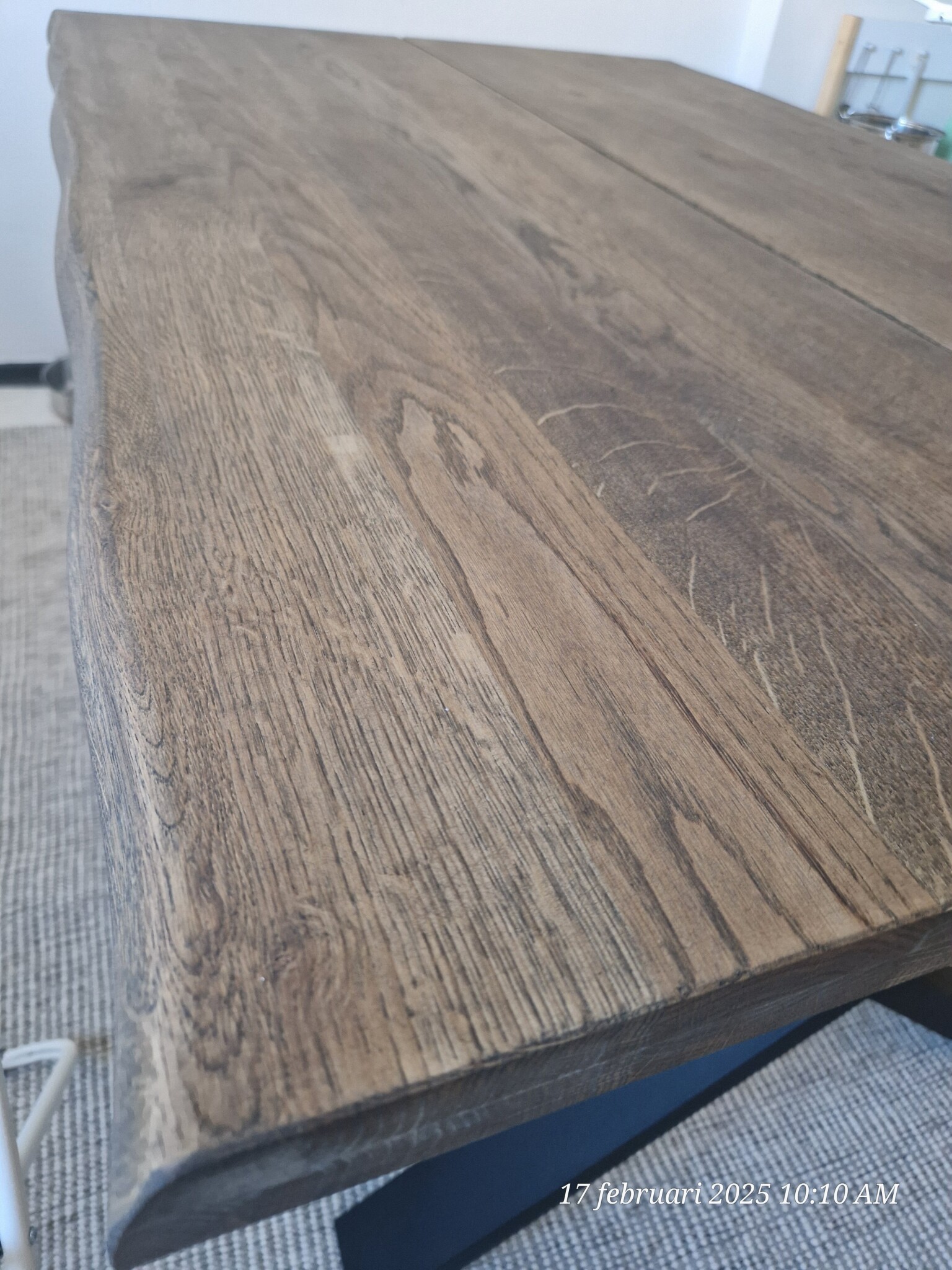

Jag har ett nytt matbord i rökt ek som jag vill behandla innan användning för att bevara både färgen och ytfinishen. Efter research verkar ofärgad hårdvaxolja vara ett bra alternativ, men jag är osäker på hur det fungerar på rökt ek, särskilt med tanke på ammoniakbehandlingen som ger träet dess färg.
Målet är att skydda bordet mot fläckar och märken, då vi har småbarn och vill kunna använda det utan att vara alltför försiktiga. Någon som har erfarenhet eller kan rekommendera en lämplig olja?

Jag har hårdvaxoljat flera byggen i rökt ek och det är inga problem. Ammoniaken är borta vi det här laget, så den påverkar inget. Så länge den är kvar i några betydande mängder stinker bordet kattkiss och det gissar jag att du hade märkt.
Vet du om bordet är behandlat med något nu?

Tack för svar! Det finns ingen lukt från bordet, men jag vet faktiskt inte hur det är behandlat, och det står inget om det på hemsidan. Kanske värt att skicka ett mejl och fråga om det påverkar vilken behandling som är bäst att använda?
Just hack och repor tycker jag bara ger bordet charm. Det är främst fläckar från fukt och matrester jag vill undvika så mycket som möjligt, utan att dölja bordets naturliga yta.E Eld skrev:

Om bordet verkligen är rökt ek så sitter den mörka färgen en bit in i träet, så det går bra att slipa om det är väldigt slitet. Fast hårdvaxolja skyddar rätt bra om man lägger på flera lager och ek i sig är ju tåligt.
På ekskivorna i vårt kök körde jag såpass mycket hårdvaxolja att ytan ser lite lackad ut. Kanske inte lika naturligt som om jag lagt på mindre, men å andra sidan tål de fortfarande allt efter ungefär fem år. Lite tunna repor där skivan använts som bakbord, men ingen som påverkar skyddet.
