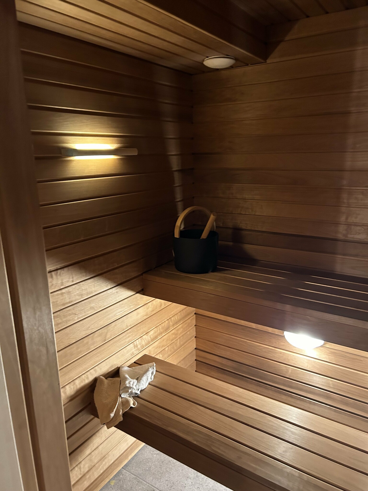

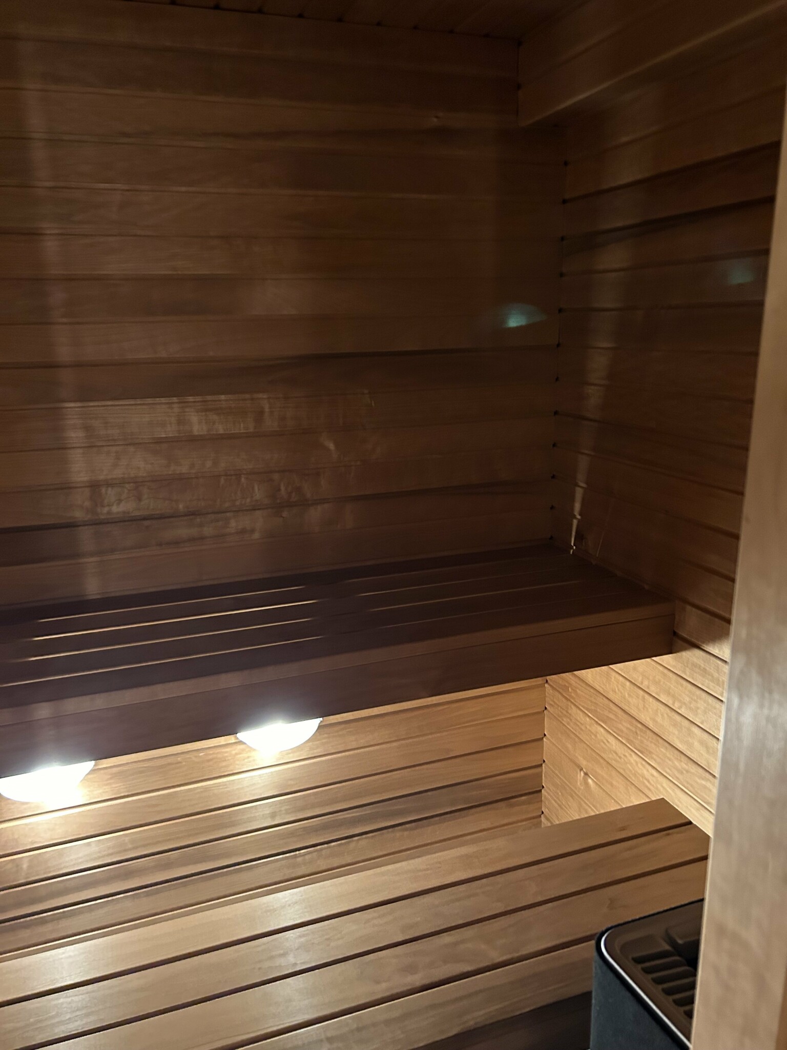

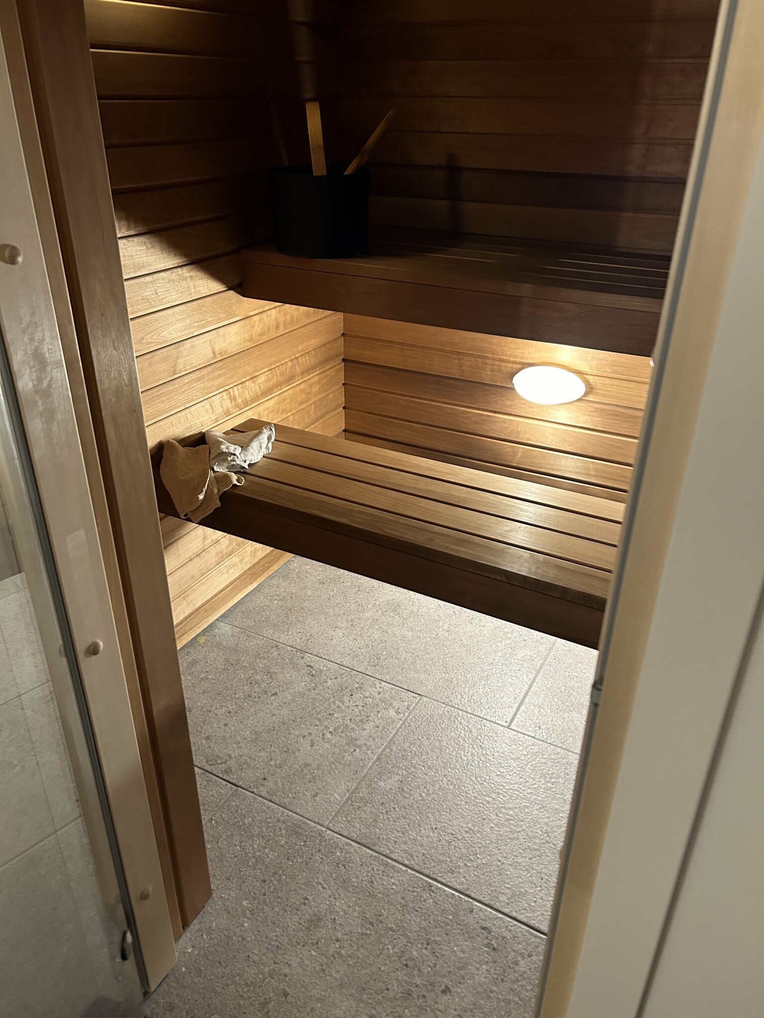

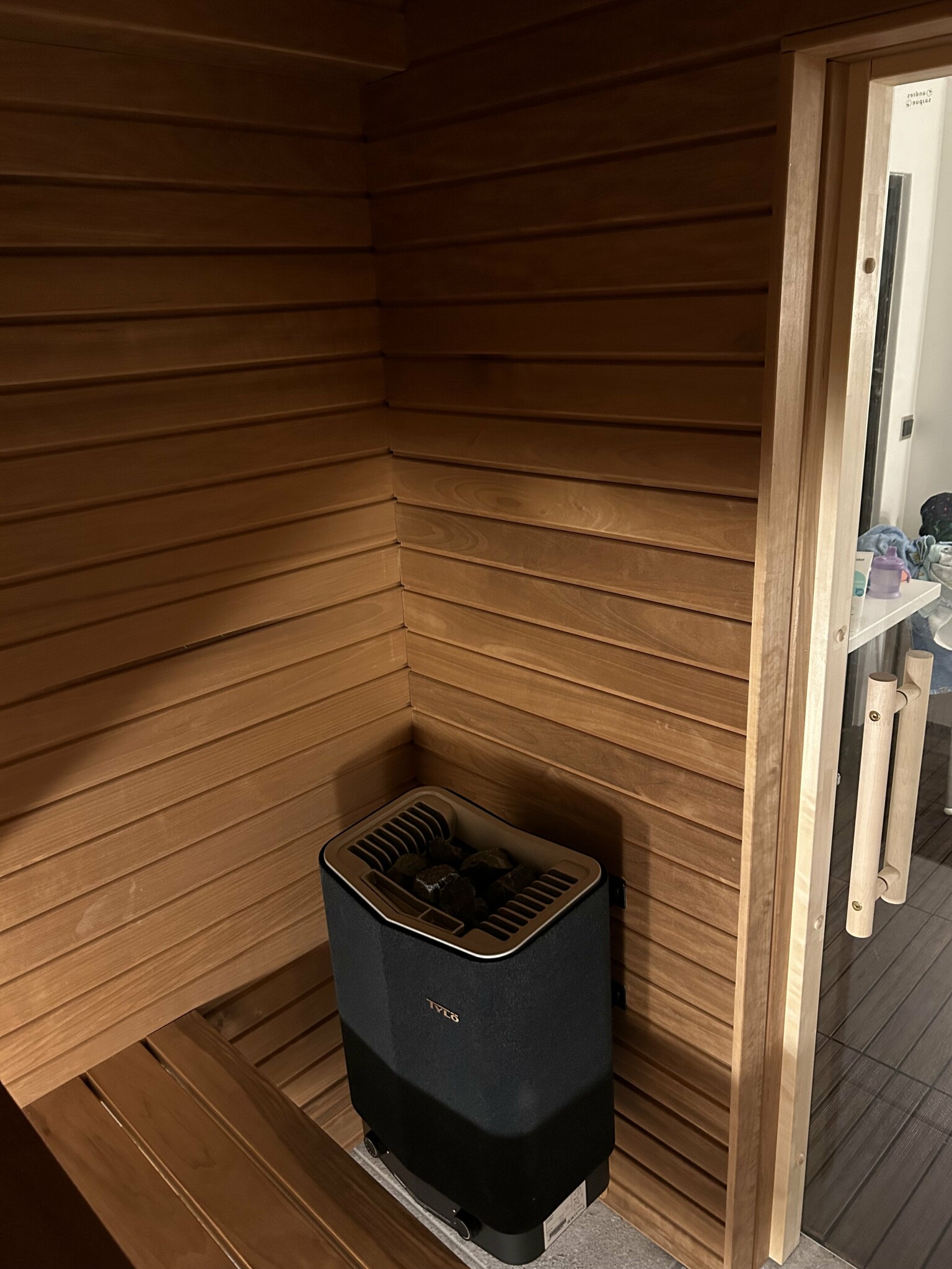

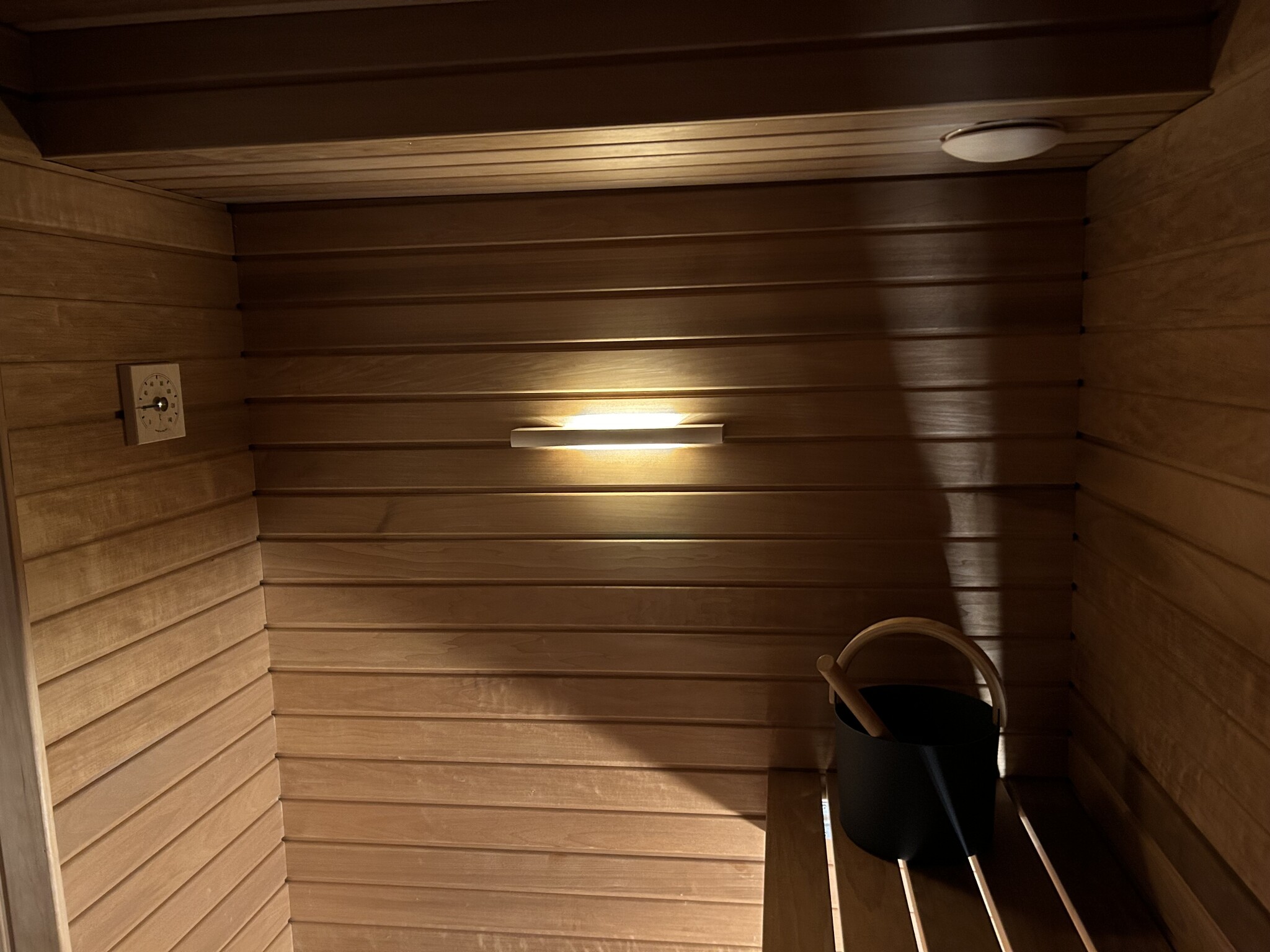

Stuff och 3 till
Inser att jag glömt lägga upp bilder :)
Eventuellt några ”kåpor” för lamporna. Men det kommer nog dröja :p
