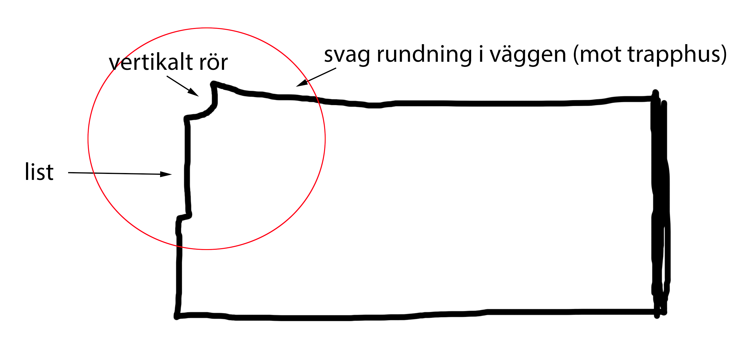

Jag ska smälla på en köksbänkskiva från IKEA (eller nåt) på min nuvarande köksbänk som är ful och lite för låg. Så jag tänker att det är en bra idé att bara limma på den nya. Kanske inte kommer att se så snickarproffsigt ut, men jag tror det kan bli acceptabelt.
Men bänkskivan behöver formas lite enligt bilden.
Vilka tillbehör verktyg är bäst att använda? Jag har en borrskruvdragare samt en borrmaskin. Går det att göra allt om jag köper nån slags fräs-bits och monterar i dem? Eller behöver jag en regelrätt sågmaskin av något slag?
Det billiga alternativet - sticksåg. Ska det bli riktigt snyggt lägg till en överhandsfräs.
